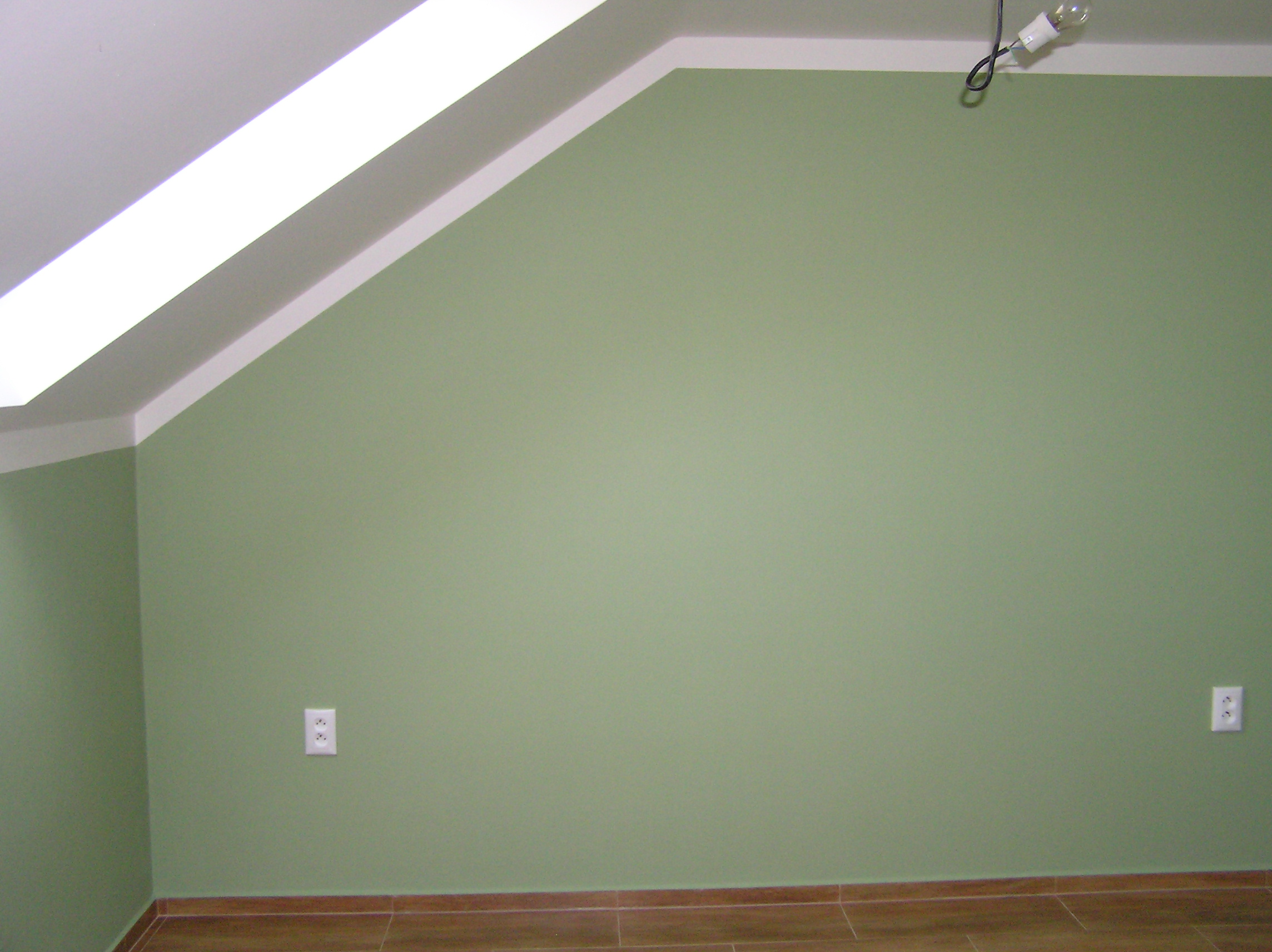

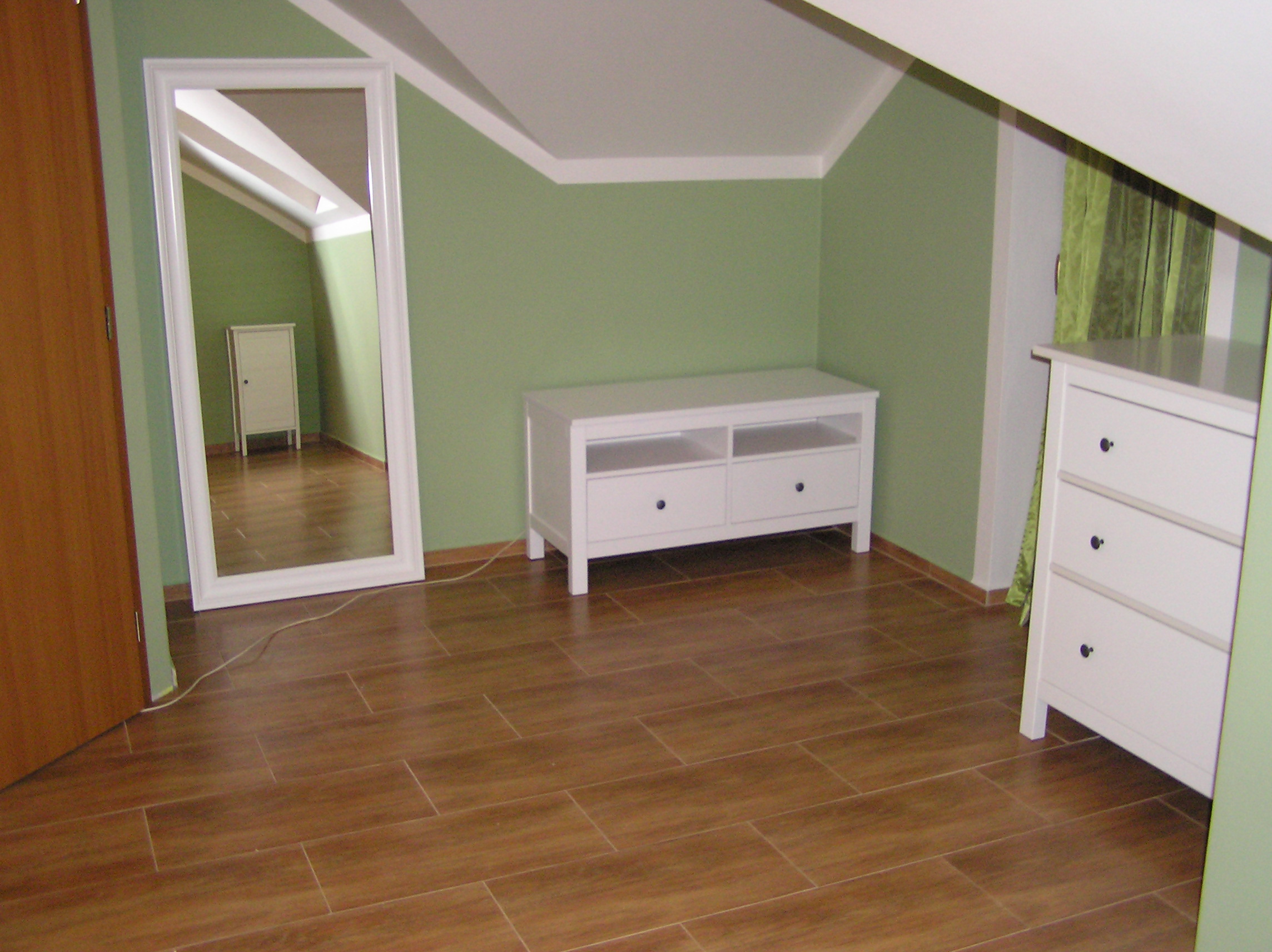

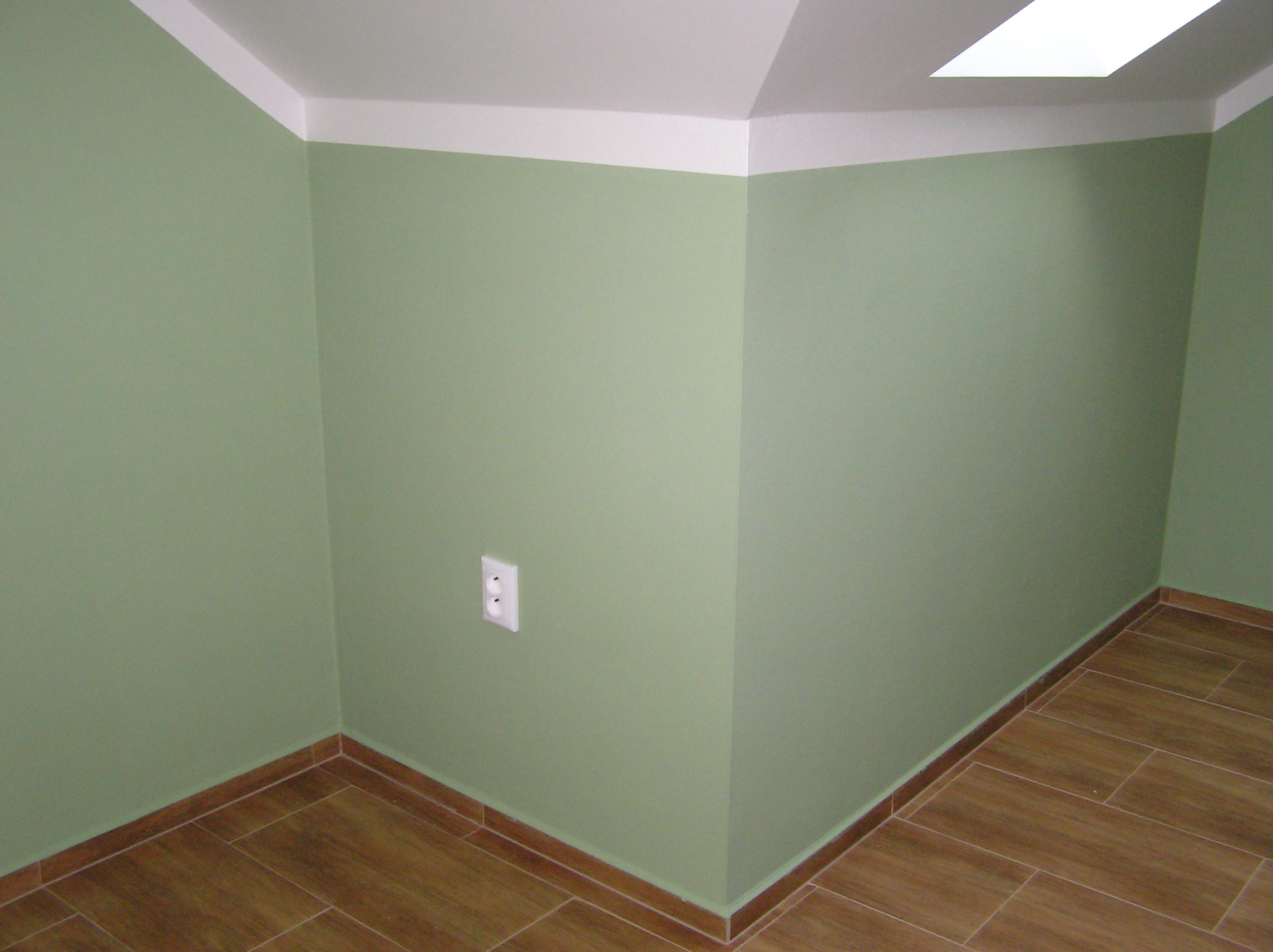

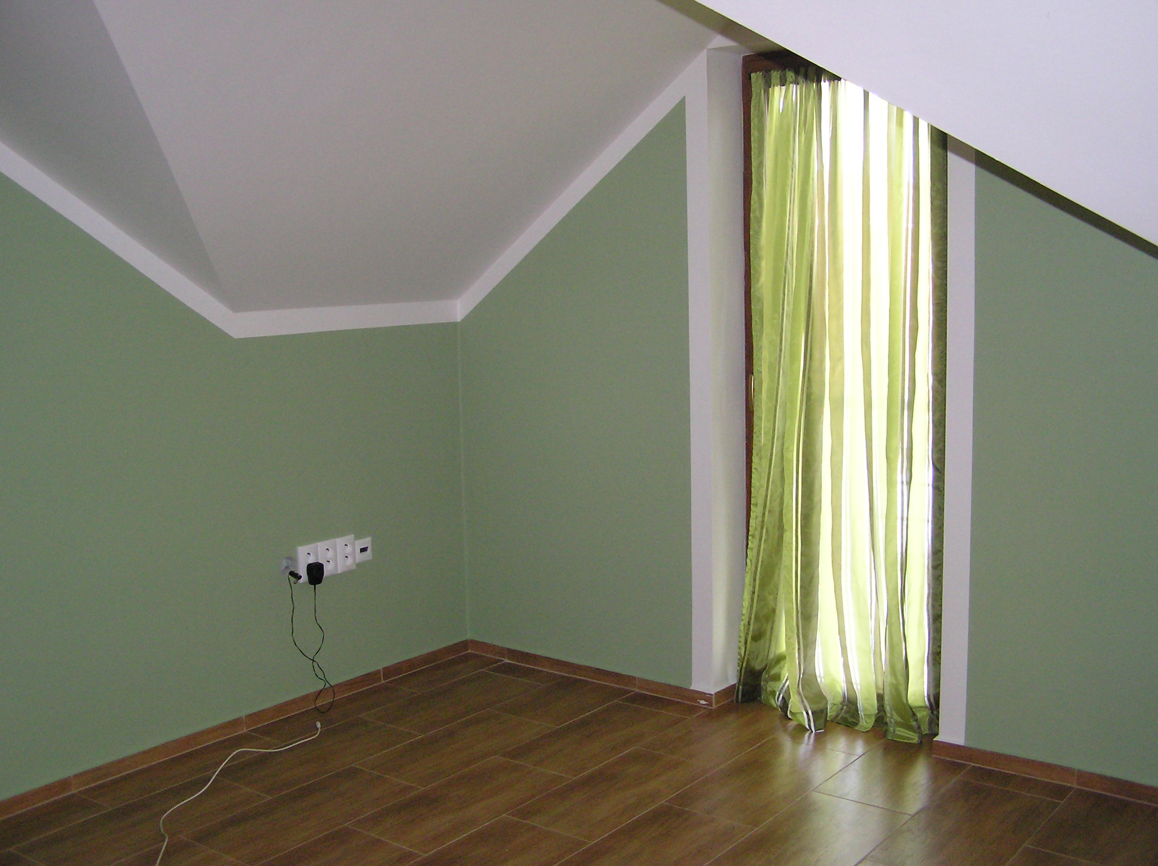

takze problem vyrieseny , kupil som disperzný penetrák a potom to po 3 náteroch išlo prelicit Primal… poslední
