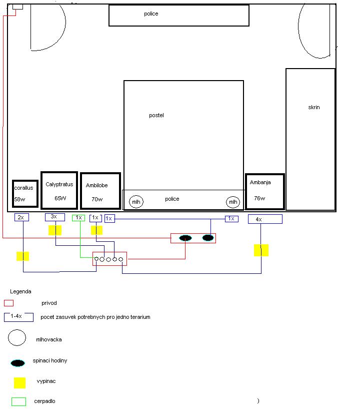

Potreboval bych trosku pomoct se zapojenim terarek v pokoji...protoze se mi tu ty zvirata pomerne mnozej a s nima pribejvaj kabely a spinaci hodiny a uz v tom mam celekm gulas tak bych to chtel trosku nejak "ucesat" a tu elektriku co nejvic zjednodusit....udelal jsem takovou maluvku pro lepsi predstavu toho, jak bych si to zhruba predstavoval a byl bych rad kdyz by to zkouknul nekdo, kdo trosku elektrice rozumi(ne jako ja) a rek mi jestli je to realizovatelny a pripadne co bych mel udelat jinak....
Takze planuju udelat jen dva okruhy-svetelnej a mlhovaci aby mi odpadla ta hromada spinacich hodin.
Svetelnej okruh by napajel jeste cerpadlo vodopadu a ventilatory u pardalich terarii, zaroven bych chtel, aby se kazdy terarko dalo samostatne vypnout v pripade kdy vypoustim zvire bud do venkovniho vybehu nebo volne po byte a to nesmi mit vliv na ostatni terarka....
Celkovy prikon vsech svetel a cerpadla je 280w
Mlhovaci okruh se tyka jen terarii pro pardaly,tam je to celkem bez problemu...
Celkovy prikon mlhovacek je 76w
Takze v maximalni spicce je komplet prikon 356w.
Problem je v tom ze mam v pokoji jen jednu zasuvku kterou tohle vsechno muzu napajet..... a proto se ptam jestli je to realizovatelny:)jestli treba nebudou spinacky potreba posilit o stykac a podobne. nebo jeslti by jste to resili uplne jinak?tohle je prvni varianta co me napadla a rikam..na elektriku jsem kopyto:D
Budu rad za kazdej postreh,radu,tip nebo kritiku:)

Bezny hodiny obvykle tvrdi, ze umi spinat 2000W, z toho cca 400W indukcnich(motory, v tvem pripade treba cerpadlo). Ja bych jim to sice uplne neveril, ale je jasny ze tam mas docela velikou rezervu. Vsjo ok.
