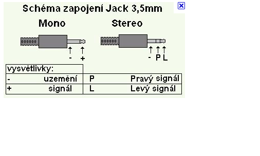

Celý jack se mi od sluchátek odpojil nevíte jestli se s tím dá něco dělat a nebo mohu sluchátka vyhodit... Předem děkuji.

Záleží jestli je lisovaný v plasu nebo rozdělávací, což většinou není. V případě lisovaného v plastu jack koupit nový a naletovat na šňůru, v případě rozdělávacího rozdělej a znovu naletuj pájkou.
návod
