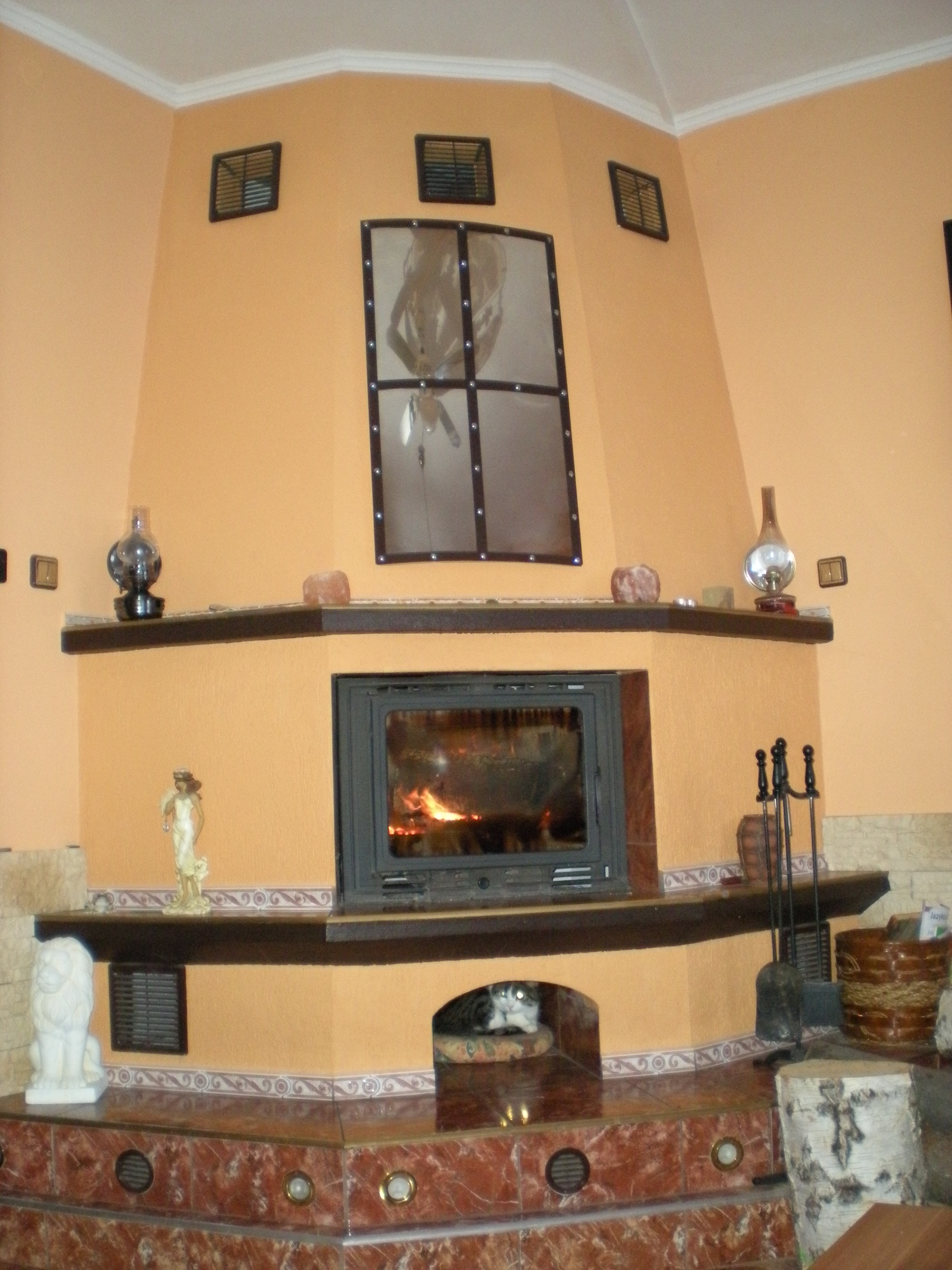

Já jsem použil běžné flexibilní lepidlo a drží to už 5 let bez problémů
Naprostý souhlas.Nějaký Mamut max neznám ale běžné flexi bez problémů.I když zaleží na teplotě.Když tam bude přes 100 tak nevím.Zamezit takové teplotě zevnitř.

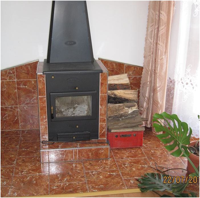

já to samý,taky jenom flex.lepidlo a drží to 7 let
