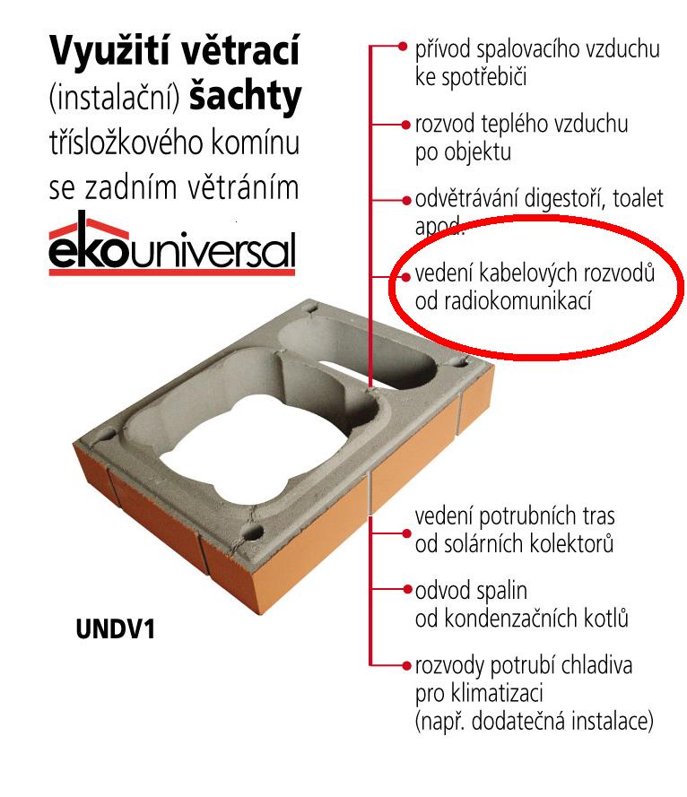

yzná se tu někdo v komínech? Představte si situaci: komín, 2 průduchy, jeden vyvložkovanej na plyn a druhej volnej. Chtěl bych tím nepoužívaným protáhnout několik koaxiálů od antén. Může se to? Aby nějakej kominík nenadával. Dodávám že koaxy nepůjdou až z vrchu komínem, ale z půdy do dvířek na půdě a vyleze to v místnosti dírou a metr káblu ke stanicím Smile Děkuji za odpověďi - !! ROZUMNÉ !!
Když budeš ten druhej průduch prezentovat jako větrací šachtu není problém.
Jak ho mám teda prezentovat? Jinak je nepoužívanej a nikdy se už používat nebude.
Podle mně nestačí něco prohlásit za větrací šachtu je li to v plánech uvedeno jako komín.Jako u všeho záleží na úředníkovi. Pokud není na stavebním odboru někdo rozumný kdo poradí,Já bych si nechal udělat kominíkem který má můj dům na starost prohlídku a zároveň s ním probral možnosti jak to udělat, pochválil jeho genialitu a obrovské zkušenosti které má a určitě najde řešení.Čím prostší je to člověk, tím víc mu udělá dobře, že se s ním někdo radí a v protokolu z prohlídky to bude posvěcené. Jinak je lhostejno, v kterém místě strčíš do komínu něco, co tam nepatří a je li to hořlavý plast, tím víc. Jsou li oddělené, vstupy pro kouřovody zazděné, aby se tam nedaly připojit třeba Petry, neměl by to být problém.
