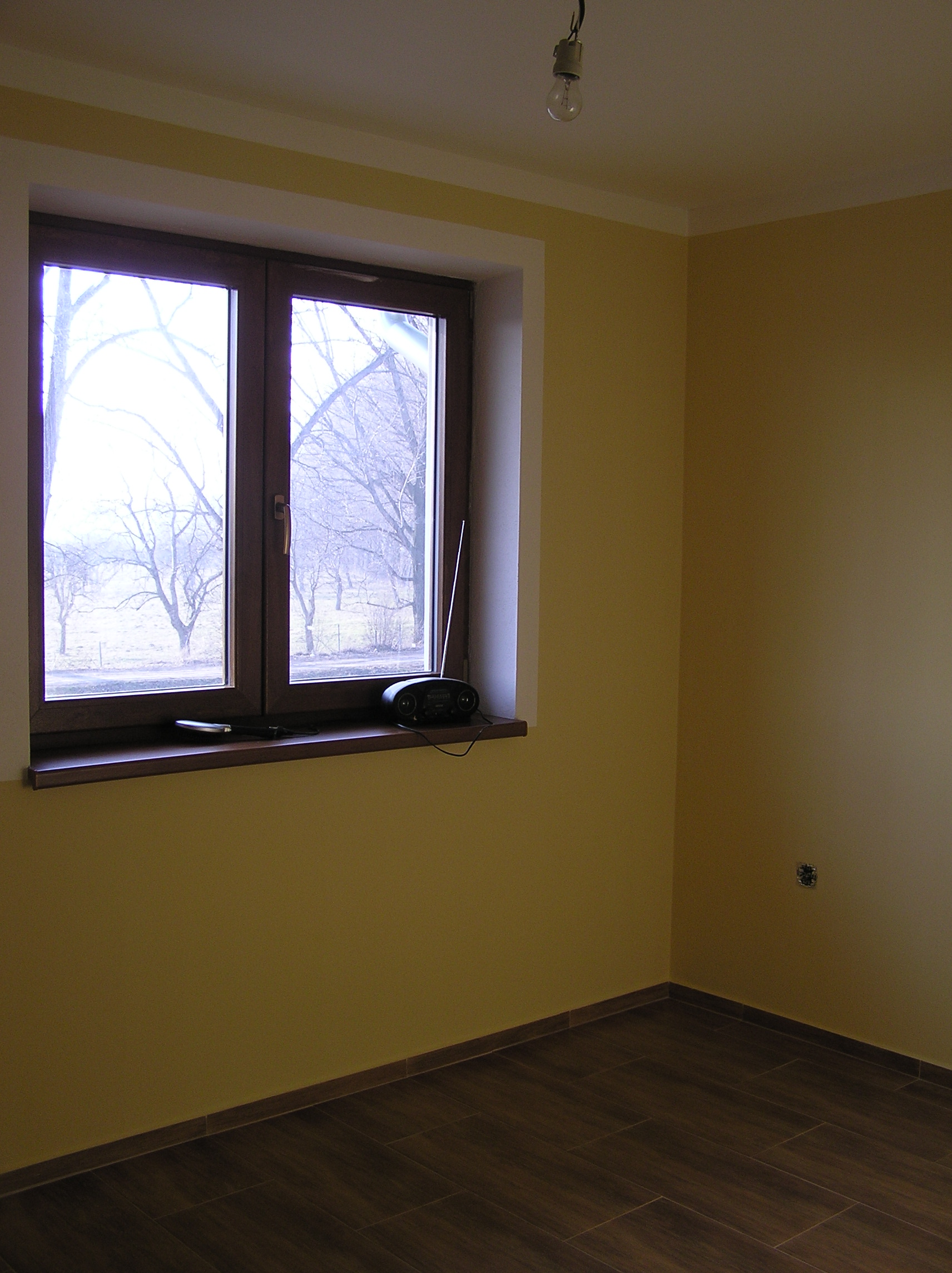

Dobrý den, potrebujem nieco poradit , neviete ako sa dávajú Polystyrénové lišty na steny ??? Odelit rozne plochy , napr. strop a stenu ... lepi sa to lepidlom ??? akým ??? este sa nejako upravuje , farbí ??? prikládam foto , dakujem, za kazde info

Protože se zabývám i lepením dekoračních kazet,mohu poskytnout i přesný postup.Především musí být celý strop,včetně koutů napenetrovaný.Koutové lišty se lepí nejdřív.Spoje mezi jednotlivými díly se akrylem lepí k sobě.K lepení je možno použít silikony,nebo akrylová lepidla.Nanáší se v bodech po pěti cm,dávka jako pecka z třešně.Do koutu se vtlačí zlehka.Nedbá se na křivost zdí,mezery se vyplní až po zatvrdnutí lepidla dodatečně.Dořezy v koutech se provedou velice ostrým nožem v 45 st úhlu.Dotmelí se akrylem.Po zatmelení spáry kolem stěny se celá lišta natře bílou barvou,nebo přiměřenou barvou se stropem.Teprve potom se nalepí stropní kazety.Lepit lišty na už nalepené kazety je skoro neproveditelné.

diky , za info , trosku som sa pokukal to tychto veciach a hlavne po cenach a pracnosti a nakoniec som zvolil , obycajnú výmalbu . Lišty z polystyrenu su síce krásne , ale hlavne drahé a pracné jak svina :o)
Lišty se lepí ZÁSADNĚ až na závěr
Jak by se asi řešil případ, kdy je kazeta "tlustší", než okraj lišty.
Lepidlo se nanáší nikoli bodově, ale jako housenka, po celé délce.
