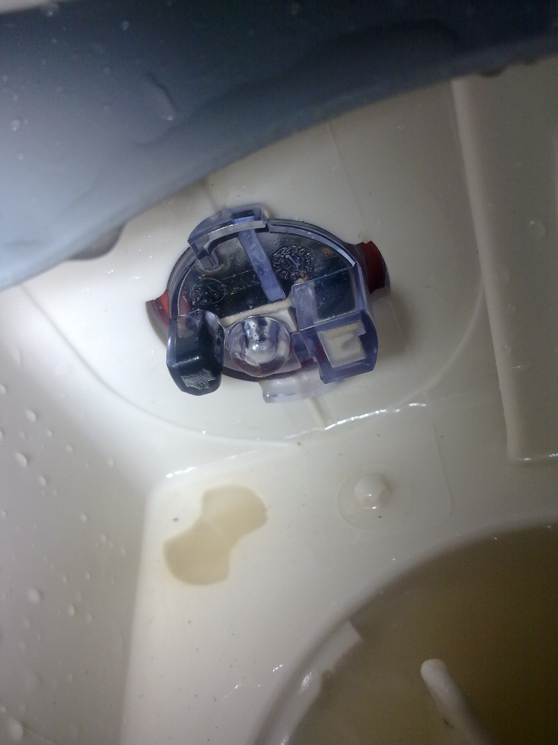

Mohl bych se taky optat, mam myčku whirlpool ADP 7955 a pod filtrama jsiu v pravo ty čidla jsou tam 3 a to zadní(na foto je vlevo) je celé začerněné, jak kdyby tam něco vyteklo, a myčka na 6 smysl myje pořád uplně stejnou dobu a nezkrátí čas ani o minutu. Zkusil jsem jí jednou pustit prázdnou a ta potvora taky myla 3:04 a dneska mě napadlo to ještě pustit na prázdno a vyndal jsem i filtry a myla asi hodinu možná 50 min takže nevíte v čem by mohl být problém, když bez filtru to zkracuje s filtry ne?
Když jsem pustil myčku ještě večer, tak po 2. nebo 3. vypouštění (1:30 do konce z 3:04)jsem ten filtr taky vytahl a čas prostě nezkárí ani o píď. Servis se mi snažil říct že se asi u 6. smyslu ustálila na naše podmínky, což je houby odpověď když je to 6. smysl...
Budu rád za každé info jak sprovoznit zase 6. smysl aby přemýšlel a vyhodnocoval, a ne jel jako pevně daný program
