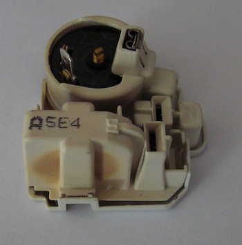

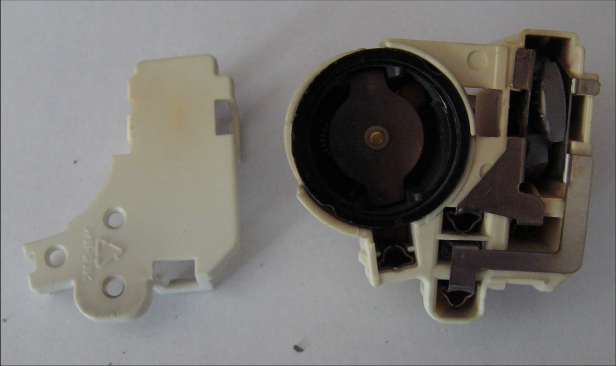

Neví prosím někdo, co je to za součástku?
Nachází se to údajně v mrazáku někde u motoru (není to můj mrazák).
Mrazák je ELEKTROLUX 150 l
Model: EU 1921 C
Motor – kompresor
GL – 60AA
Model: EU 1921 C
Motor – kompresor
GL – 60AA
| Na 99% je to "štartovacie relé", typicky nejaký, na bimetalu založený systém odpojenia pomocného/roz… Joseph 29.01.2011 13:22 |
Joseph | |
| Něco podobnýho jsem měl taky v rukách, bylo taktéž u mražáku, či chladničky u motoru a též jsem nepř… Prasak 29.01.2011 21:06 |
Prasak | |
| Je to nadproudová ochrana (bimetal) spolu s odpojovačem pomocného vinutí (tepelně závislý odpor).
Ji… poslední jindra2 31.01.2011 13:49 |
jindra2 |
Na 99% je to "štartovacie relé", typicky nejaký, na bimetalu založený systém odpojenia pomocného/rozbehového vinutia motora + pravdepodobne odrušovacie prvky + prípadne, nejaká nadprúdová ochrana.
Něco podobnýho jsem měl taky v rukách, bylo taktéž u mražáku, či chladničky u motoru a též jsem nepřišel, na co to je
