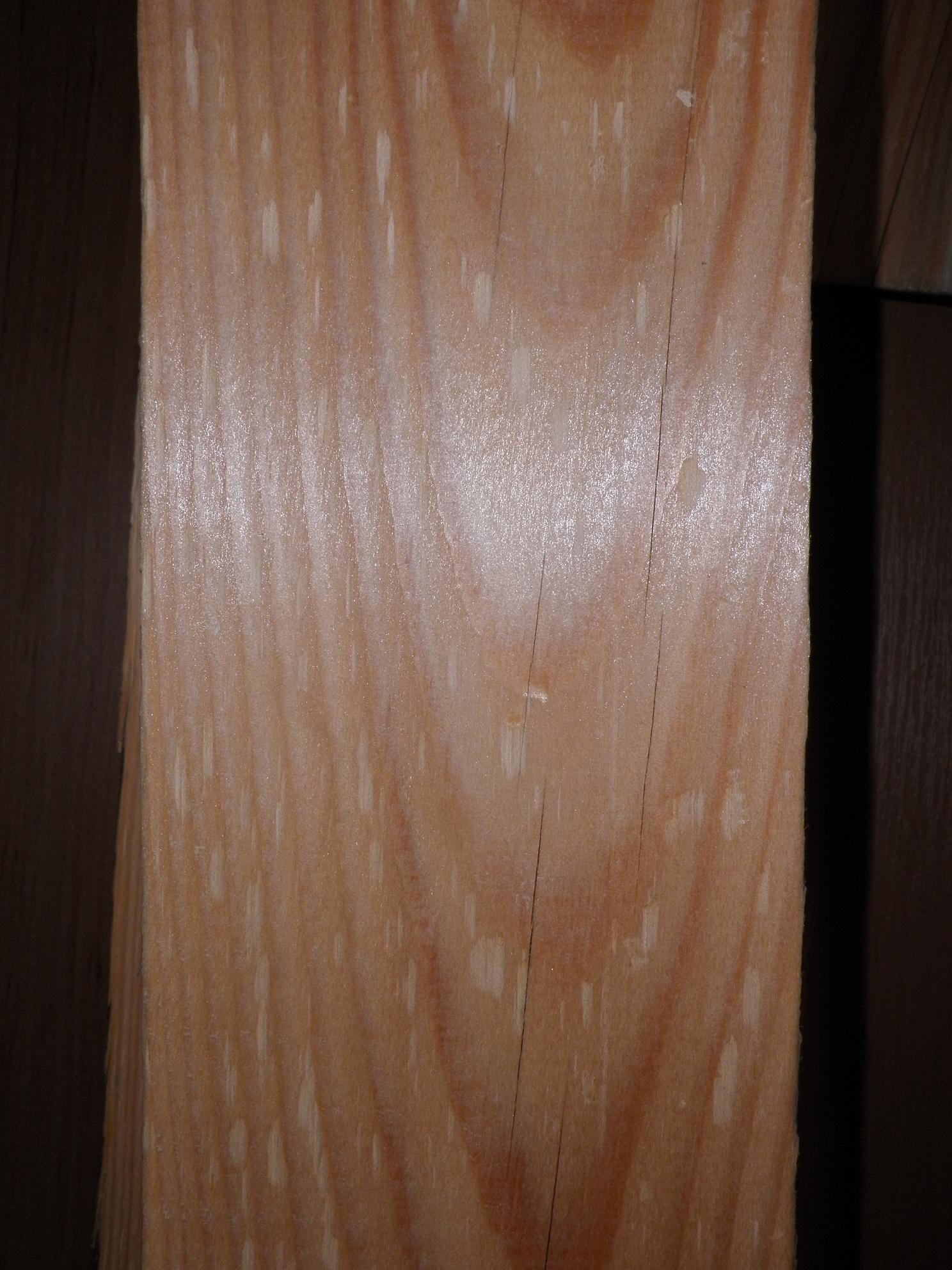

Dobry den chtel sem se potat proc my hoblovka s protahem PROMA HP-250-2/400 dela na dreve takovy trhance nebo newim co,je to na prilozenem obrazku.
Předem Děkuji za Odpoved.
a nůž máš v pohodě?Nejsou na něm nějaké zuby?
no noze sem nechal nabrousit a dela to porad tak newim...
možná je to tím, že píšeš newim
Jednoduše máš mokré dřevo.(nedostatečně vysušené)
JABRAKA
dik za napad ae tim to neni drevo je vysusene dostatetce skousel sem uz hodne dreva i drevo ktery sem hobloval pre pul rokem na kterem to nedalo a tedka dela...
nestrkáš ho tam proti srsti?????nebo ti nedrží konstantní silou přítlak...nebo se to celé třepe...
no obracene asi tezko dit by se to vracelo pac to ma posuv a na zbytek se kouknu..
on myslel asi proti srsti dřeva, ne proti pracovním směru hoblovky, to snad ani nejde, nebo by Ti to urazilo možná pazoury.
Nemáš ten nůž třeba blbě seřízenej?že by bral moc třeba?
tak sem to byl okouknou nic sem nezjistil,noze uz sem skousel nastavovat to nic,drevo kdyz tam dam jednim nebo druhym smerem tak je to porad stejne a je mi divne kdyz to zkousim na hornich stolech jak se srovnává tak to dela taky....
velka rychlost posuvu desky proti malym otackam? da se zpomalit posuv?
rychlost nelze nastavit ale to uz by se asi projevilo ae dik za napad...
Používáte odsávání? Podobný povrch jsem míval v době, kdy jsem odsávání neměl a při srovnávání, kdy jsem opoměl vyhrnout hobliny pod nož. válcem a válec se v nich točil, docházelo k tomuto. Vypadá to na hoblinky unášené na noži a ty vytvoří takovýto mázanec. Od doby co používám odsávání se tento úkaz neobjevil. Mimochodem-dle mého názoru nejde o nic kritického. Na plotových plaňkách to nevadí, dřevo kde záleží na vhledu je stejně nutno brousit a tím se tyto stopy odstraní. Hezký den.
Špatné odsávání, nebo špatně navržený systém odsávání v hoblovce.
je to na 90%odsávánim,jsou to otlaky po hoblinkách.V truhlárně nám blbnul odfuk a dělalo to taky.
Dobrý večer,hoblovku máte OK.Jen to co do ní strkáte tam nepatří.Jak to vidím já,použité natřené a tmelem vyspravené dřevo.Prostě vibracemi vypadl tmel ze starých prasklin.
No to snad nemyslíte vážně!
Dobrý večer,vážně to myslím,důkladně si prohlédněte tu fotečku,možná se dovíme více,pokud nám tazatel přiblíží původ hoblovaného prkna.
Ať čumím, jak čumím, nikde tam nic po tmelu nevidím. Ty fleky na dřevě nejsou od tmelu, ale je to mechanické poškození, nejspíše ty hobliny, jak píšou výše.
A asi by si nestěžoval, kdyby to udělalo na jednom, dvou prknech, ale asi to dělá furt.
cuss lidi ty prkna jsou cista NENALAKOVANA NETMELENA ANI NIJAK JINAK OŠETŘENÁ......tO ZE TO VYPADA ZE JE TO NALAKOVANY JE ZE SE NA TOM ODRAZY BLESK Z FOTAKU...ale nejspis to bude odsavanim dneska na to kouknu ......
me se nezda ze by na normalnim prknu byl uz od prirody tmel nebo lak to je nemozne......
Dobrý den,něco v tom dřevě je,ale co?Takovéto útvary bývají i ve dřevě z polomů,které dlouho leží na dešti.Do dřeva se nastěhuje houba a plíseň.Potom uvnitř zaschne a při opracování zanechává nežádoucí skvrny.Snad to společnými silami objasníme.
Jsou to zamačkané hobliny od zadního válce který je hladký. Při protahování se hoblovačky nalepí na válec nebo spadnou před válec a ten protože se otáčí zamačkává hobliny do materiálu který je hoblován. Pořiďte si výkonné odsávání a mělo by to být bez problémů.Jinak na fotce jsou výsušné trhliny a materiál by měl být modřín.
to jara210
při vší úctě- četl jste celé vlákno? Tazatel uvádí, že stejný povrch je i při srovnávání. Jak při srovnávání působí zadní válec? Krom toho hobliny mezi zadním hnacím válcem a obrobkem vytváží otisky hlubší se zřetelnými okraji. S nutností odsávání souhlasím. Cose týče dřeva soudím dle kresby a lesku na smrk, barvu foto zkresluje. Zdravím.
Nevšiml jsem si že by pavel52 psal ve vlákně o srovnávání dřeva. Pokud si fotku zvětším zak tam ty otisky od hoblinek vydím. Pokud by pavel52 uváděl že se to oběvuje i při srovnávání tak je to materiálem.
špatny uhel ostří nožů
tak sem to uz vyresil byla praskla hadice na odsavani vsem dekuji za rady :D
