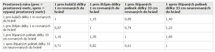

Jestliže mám kostku o rozměrech 1x1x1 m, tak jí můžu mít např.:
a) volně vysypanou naštípaným dřevem
b) pečlivě vyskládanou naštípaným dřevem
c) vyskládanou metrovými poleny
V každém případě bude jiná cena. A já chci mít nějakou možnost porovnat skutečné množství čistého dřeva, bez ohledu na množství vzduchu v té metrové kostce.
Ideální by bylo, že když budu mít např. čtyřmetrové klády vyrovnané do metru, tak mám 4 m3 a když to vynásobím koeficientem třeba 0,6 tak dostanu prostorový metr sypaný, když koeficientem 0,4 tak dostanu prostorový metr skládaný apod.
Pak bych si mohl porovnat i ty ceny.

No ved jasne, ale to ti asi nikto nepovie ze kolko z toho objemu je ciste drevo. Mozno existuju na to dajake tabulky, alebo to inak zistis asi len experimentalne ako pise Henessy a koeficient si vyratas sam. Aj tak si myslim ze ak aj vyratas ten koeficient, tak bude mat stale dost velky rozptyl v zavislosti od dodavatela dreva
Pripadne to mozes dajako skusit odhadnut, co ja viem, ukladane nech je 0,7 a sypane 0,5-0,4. Alebo sprav jednoduchy experiment, zober daku nadobu o znamom objeme priblizne toho kubiku, naukladaj tam drevo, dacim zataz aby nevyplavalo a zalej vodou, drevo vyber a odmeraj objem vody co tam ostane, a vypoctom mas jeden koeficient. Potom to tak isto urob s nahadzanym drevom a mas druhy koeficient. Ale myslim ze i tak postaci to aj odhadnut.

Kupodivu i ti lesáci i pily i dřevaři, všichni počítají dřevo právě podle Doporučených pravidel pro měření a třídění dříví v České republice, ale podle tebe je to nesmysl.
Některé firmy tu nabízejí dřevo naštípané, některé jen v kuláčích, každá uvádí jiné jednotky. Podle výše uvedené tabulky si můžeš přepočítat skutečné množství dřeva v té které jednotce a porovnat tak ceny.
Dřevo na celý rok mě vyjde na 8 tisíc (nepočítám pilu, benzín, olej, sekeru, práci a pivo). A jestliže bych porovnáním mohl ušetřit, proč ne.
Našel jsem Doporučená pravidla pro měření a třídění dříví v České republice vydaná v roce 2008. Tam se řeší veškeré třídění dřeva, např. podle kvality, křivosti apod. Je tam i vysvětleno použití Huberova vzorce (Huberův).
Přílohou je i tato převodní tabulka
