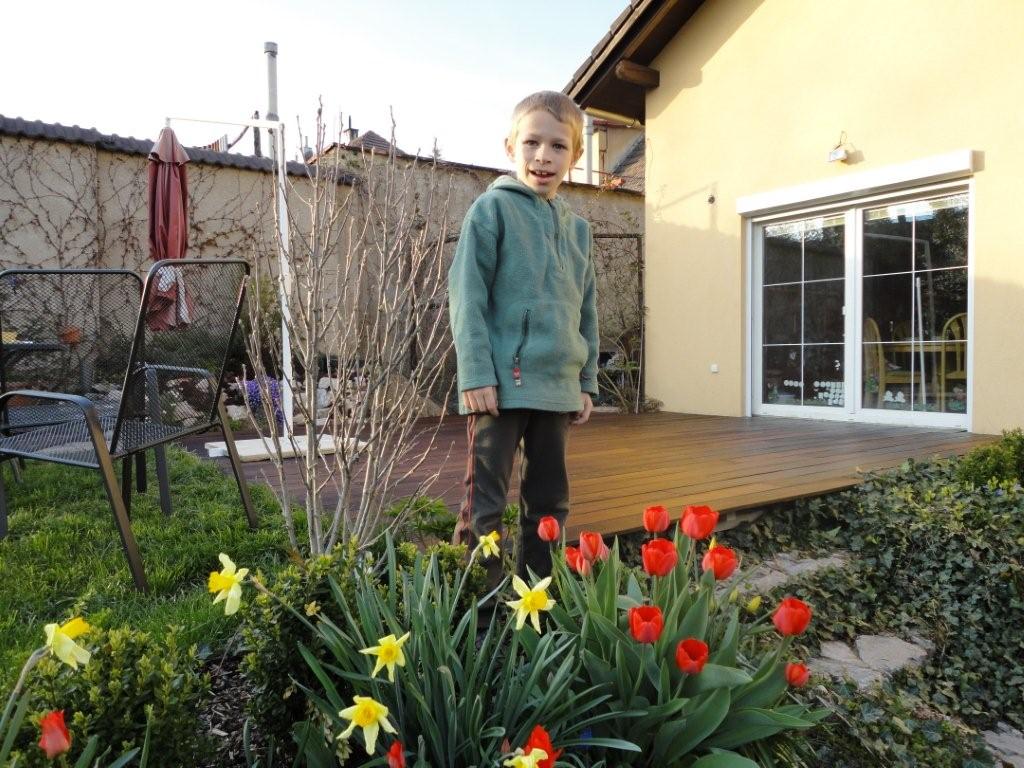

Dle vlastní zkušenosti mohu doporučit exotické dřevo Massaranduba.Je umístěno na betonových patkách…
