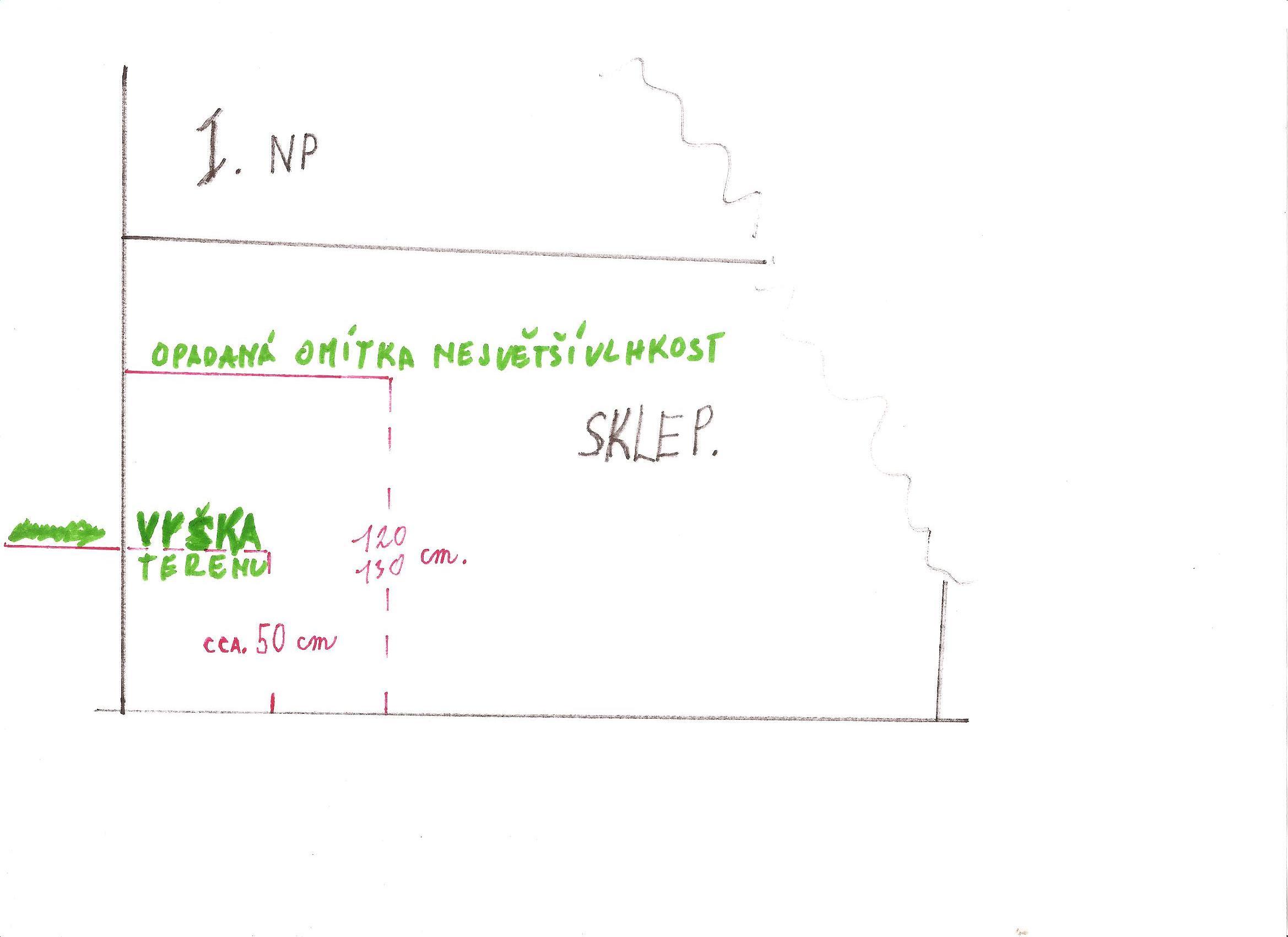

nevim jak zde mam vložit načrt sklepa nevadi sklep je 50cm pod urovni terenu le největši vlhkost a o…

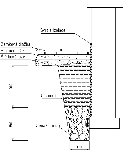

Řešil jsem stejný problém.
RD podsklepený cca 1,2 m pod úrovní terénu. Odkopal jsem domek kolem dokola pod základovou desku. Uložil drenážní roury (2 x 100) s tím, že nejnižší bod byl v kanalizační šachtici těsně nad hladinou. Na opačném konci jsem vyvedl rouru nad 1. NP. Vytvořil jsem tzv. komínový efekt. Na základy jsem dal nopkovou folii. Vše zasypal propustným štěrkem a udělal chodníky kolem RD. Snažím se v max. míře odvádět povrchovou vodu od baráku. Efekt se dostavil asi po roce, kdy stěny ve sklepě začaly vysýchat.
Firma, kterou jsem oslovil, aby mi tento problém vyřešil, navrhovala místo nopkové folie nástřik izolační pěnou. Bylo by to určitě lepší řešení, ale bylo moc finančně náročné. Pokud si toto řešení můžete dovolit, doporučuji nástřik. Nopková folie je také řešení, ale není až tak dokonalé. Důležité je, abyste domek okopal až pod základ. Tím svedete veškerou vodu to kanalizace. Drenážní rourou v době sucha bude proudit vzduch, který bude základ postupně vysušovat.
Zdraví Petr
Pak je trubka hluboko dole pod základy k čemu, když vodu odvedete na povrchu.
Drenážní trubka je tam proto, aby mohla odtékat jednak voda povrchová, kterou se nepodaří na 100% od baráku odvést, jednak proto, aby mohla odtékat spodní voda (pokud tam je), ale hlavně proto, aby se základ domu odvětrával.
Proč se nenahrazuje hydroizolace dle vašeho způsobu?
Bavím se o stavbě z 50-60 let a v té době o nějaké hydroizolaci nebylo ani pomyšlení. Tak se hledá vhodné řešení pro konkrétní stavbu a konkrétní situaci nyní, jak odvodnit a odvlhčit základ stavby. Dodatečná hydroizolace je jistě mnohem nákladnější a také mnohem účinnější, ale ne každý si to může dovolit. Pokud to ale jen trochu jde, jistě lze doporučit kvalitní nástřik základů, nebo jiným způsobem zabránit, aby voda nevsakovala do základů.
Ještě k té drenáži, ale konec konců i k hydroizolaci.
Starší domy zpravidla žádnou izolaci neměly a jest-li, tak se izolovalo roztopeným asfaltem a zpravidla jen základové pásy. Základovou desku (podlahy ve sklepě) se betonovalo na udusaný jíl. V asfaltu se po čase vytvořily trhlinky a bylo po izolaci.
Jest-li chceme RD odvodnit a vysušit, tak jistě máme hned několik způsobů, jak to provést (elektroosmóza, injektáž, ap.) Já jsem tento problém řešil již popsaným způsobem a to z důvodu, který jsem rovněž uvedl. Není to řešení stoprocentní a obávám se, že ani stoprocentní řešení neexistuje. Jest-li provedeme hydroizolaci tím, že odkopeme základ po základovou desku, dáme svislou účinnou izolaci, tak jsme sice udělali hodně, ale podlahy budou navlhovat dál. Proto je třeba základ odkopat co možná nejhlouběji pod základ a odvětrat. Samozřejmě s ohledem na místní kanalizaci, kdy z pochopitelných důvodu by bylo asi zbytečné kopat niž, než je hladina odkanalizované vody. A pokud máme RD v místě, kde spodní voda stoupá až k základům, nebo dokonce výš, tak v tomto případě toto řešení sice pomůže, ale jen částečně. Bohužel. Na přiloženém obrázku je uvedený dusaný jíl. Vhodnější řešení je štěrkový zásyp. A to, že drenážní roury musí mít spád je snad jasné :-) Doufám, že si rozumíme.
Petr
