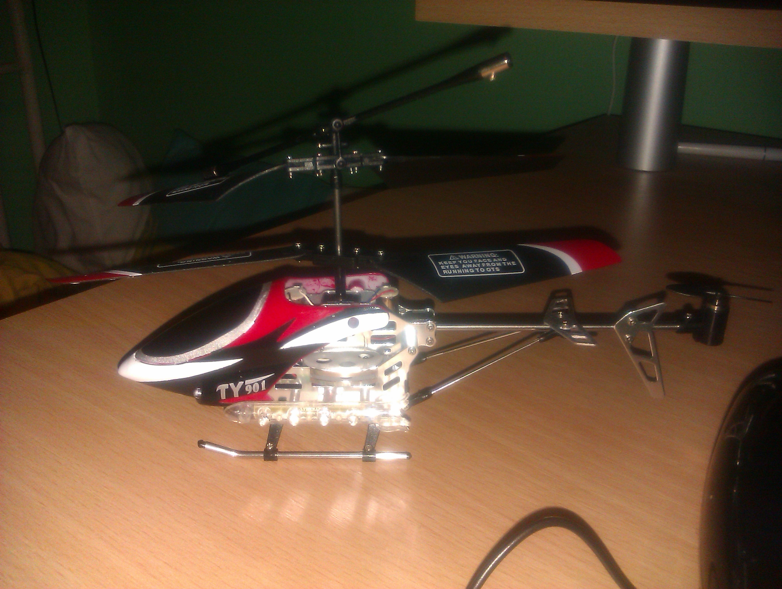

Sice už mi není 10let ale dostal jsem na Vánoce RC model vrtulníku.. na krabici je napsáno High V-Max Alloy model. Když jsem jej dostal hned jsme jej zkoušeli. Letal cca 10min a pak se vybil.. v ovladači je malý káblík který se zasune do vrtulniku a asik se tak nabiji.. Jak se včera vybil tak jsme jej dali nabit pres ovladac pres noc.. Rano jsem jej vyzkousel a jen se zatocil a byl zase vybity.. Jelikoz tam byly baterie z Tesca tak sem si myslel ze jsou vybite..
Denska jsem si koupil nove Baterie Energizer , dal jsem jej nabit.. byl tam cca 3hodky a pak sem ho chtel jen na zkousku zapnout a jen se otocil ocil o 180° a zase nic..
Nevíte kde může být problem? vůbec se v techto věcech nevyznam

Můžeš ještě zkusit při nábíjení vypnout vypínač na ovládači, nebo na vrtulníku, jeden z nich má být…
Blondak 26.12.2010 20:48
Blondak
Tak jsem po ,,haluzi,, zapl tlacotko On na ovladaci a vrtulnik se zacal nabijet.. jakmile se nabije…

Presne tak, pokud chces nabijet vrtulnik z ovladace se 6ti baterkama, tak ovladac musi byt zapnuty,…

Přepínač na vrtulníku musí být při nabíjení ve střední poloze a USB konektor má blikat zeleně. Rosta poslední
