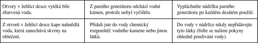

Zkoušeli jste se podívat do návodu? Třeba Tefal v návodu pro parní generátory uvádí toto: [904-urzb…

Správně se má vyplachovat, tím se odkaluje. Nerezové nádržky je možné čistit octem, hliníkové pak če…
kejki 25.12.2010 22:47
Lepší než ocet je kyselina citronová. poslední
beri49 26.12.2010 11:11
beri49
Správně se má vyplachovat, tím se odkaluje. Nerezové nádržky je možné čistit octem, hliníkové pak černí. Proto to Tefal nedovoluje. Každopádně se to pak musí pořádně vypláchnout, což díky trubkovému uzávěru jde blbě, takže na několikrát. Já používám hadičku a vysávám.
