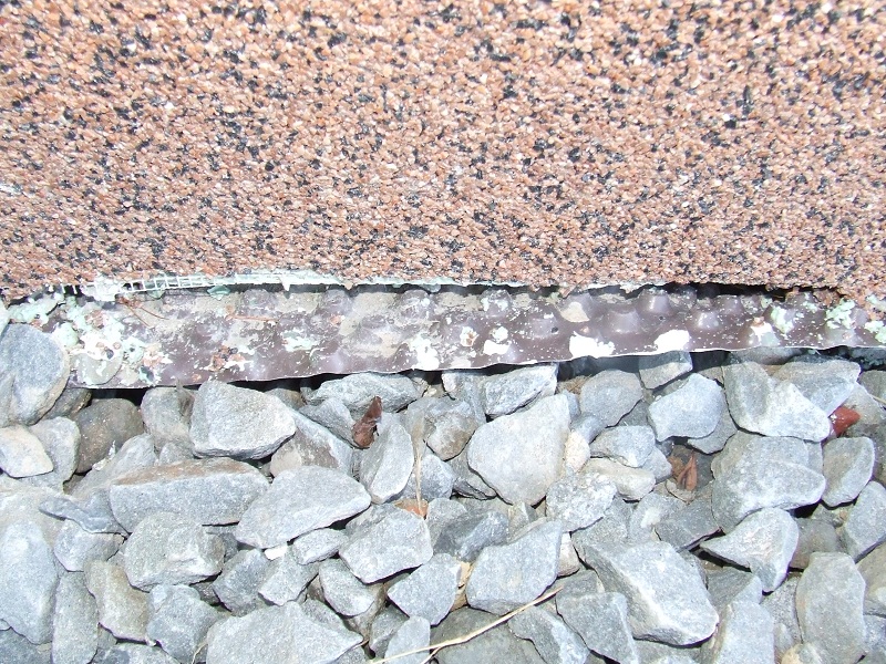

Zdravím, po dokončení zateplení a omítek mě po zednících zbyla, dle obrázku, ukončená nopová fólie. S tím, že zedníci tvrdí že nopovka se má zaříznout a strčit pod styrodur. Je jimi uveden správný postup ? Děkuji
To byla prasata a ne zednici. Krom toho že vám teď zatéká za nopovou folii se spokojíte s ukončením soklu kdy čumí nepřetažená tkanina? Nepoužili zakládací profil, stejně tak nopová folie má systémový ukončovací profil, nicméně v tomto případě bych na ukončovacím profilu netrval. Nopovou folii stačí zaříznout tak, aby byla ukončena cca 1cm pod styrodurem a hřebem s čepem přikotvit. Obsyp kamenivem pak musí být o 5 - 10cm pod styrodurem. Takto do úrovně soklu není správně. A protože drcené kamenivo nevypadá dobře, snížil bych ještě o 3 - 5cm a ve finále bych drť "přecukroval" pranými oblázky. Estetický výsledek je pak o něčem jiném.

Jestli tu fotku chápu dobře - tak to vyhrnuli odspodu a ohnuli ven ať sbírá lépe vodu do základů Přiznám, že mi to hlava nebere, ale asi nejhorší varianta. Celkově se stále řeší jak nejlíp zaizolovat základy budovy...variant je více Jestli je ta drenáž do nezámrzné hloubky nevím , ustřihnout, zatlačit zpátky, položit na vrch min. dlaždice 50x50x5, no stejně je to zprasený já bych to pojal jinak...
