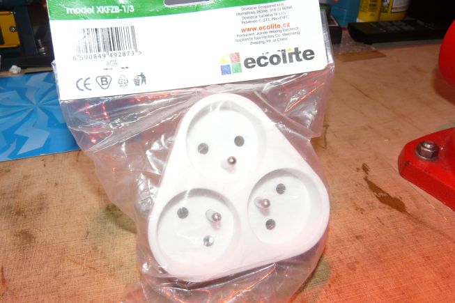

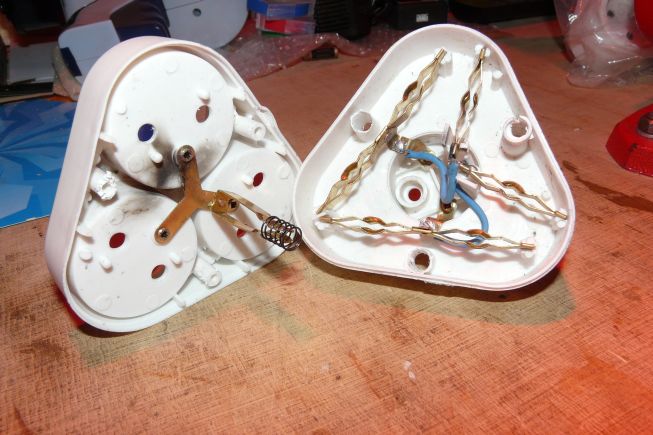

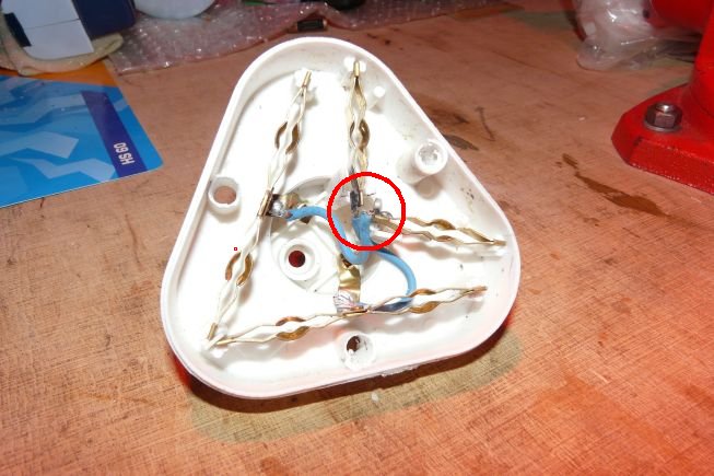

Mně vybouchla jen zastrčená roztrojka v zásuvce, ve které (v té roztrojce) nic nebylo! Když se podíváme na obrázek tady, a hlavně tady, je jasné, proč to muselo řachnout samo. Též vidíme, že horní díra přehazuje o proti zbylým dvěma fázi na druhou stranu. Výborný výrobek, zakoupený v Makru...
Fotografie jsem posílal na Českou obchodní inspekci. Dávám kvízovou otázku: Zajímalo to tam vůbec někoho?
