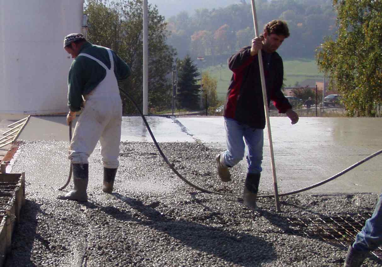

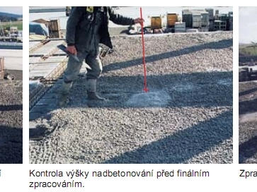

Na kontrolu tloušťky betonu, pokud není k dispozici laser se používá jednoduchá pomůcka. Na ocelový prut (kus roxoru) se dole na kolmo navaří krátká příčka (další kousek roxoru), čímž se vytvoří jakýsi kříž, viz. obrázek. Vzdálenost příčky od konce prutu = tloušťka nabetonávky.

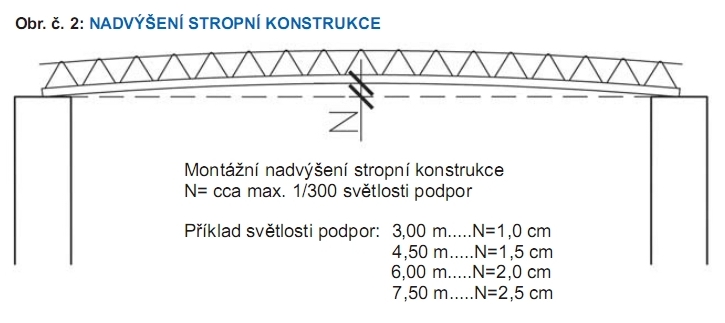

Předpokládá se dokonale rovný podklad pro betonáž. V praxi nejčastěji keramické nebo vložkové stropy a pod.. Ve vašem případě horní pásnice traverz. Jak dlouhé jsou nosné traverzy toho stropu? Ptám se kvůli vzepětí a podepření před betonáží.
[852-kontrolabetonu-jpg]
Jedna polovina traverz 3850mm a druha polovina 4700mm (pod stropem je nosna pricka). Strop mam spocitan statikem ale o vzepeti pri betonazi ani zminka. Podepreni to tam je uvedene. Jinak strop je z hurdisek, mohou se i ty "vzpinat"? Pokud jo, dokazete me rict o kolik se maji vzeprit? Dekuji.
Jinak i tento zpusob kontroly betonaze je zajimavy.
Vzepětí každopádně ano. Každá konstrukce má mírný průhyb když se vyndají podpory. Vzepětí je proto, že po odstojkování a následném zatížení se strop prohne do roviny. Použitý obrázek je z montážního návodu BS Klatovy. Předchozí je také odsud.

A na závěr jsem vyštrachal fotku jak jsme to dělali ještě před 5 lety. Stejný systém, jen proveení trochu jiné. Hřebíček natlučený do násady od koštěte.
