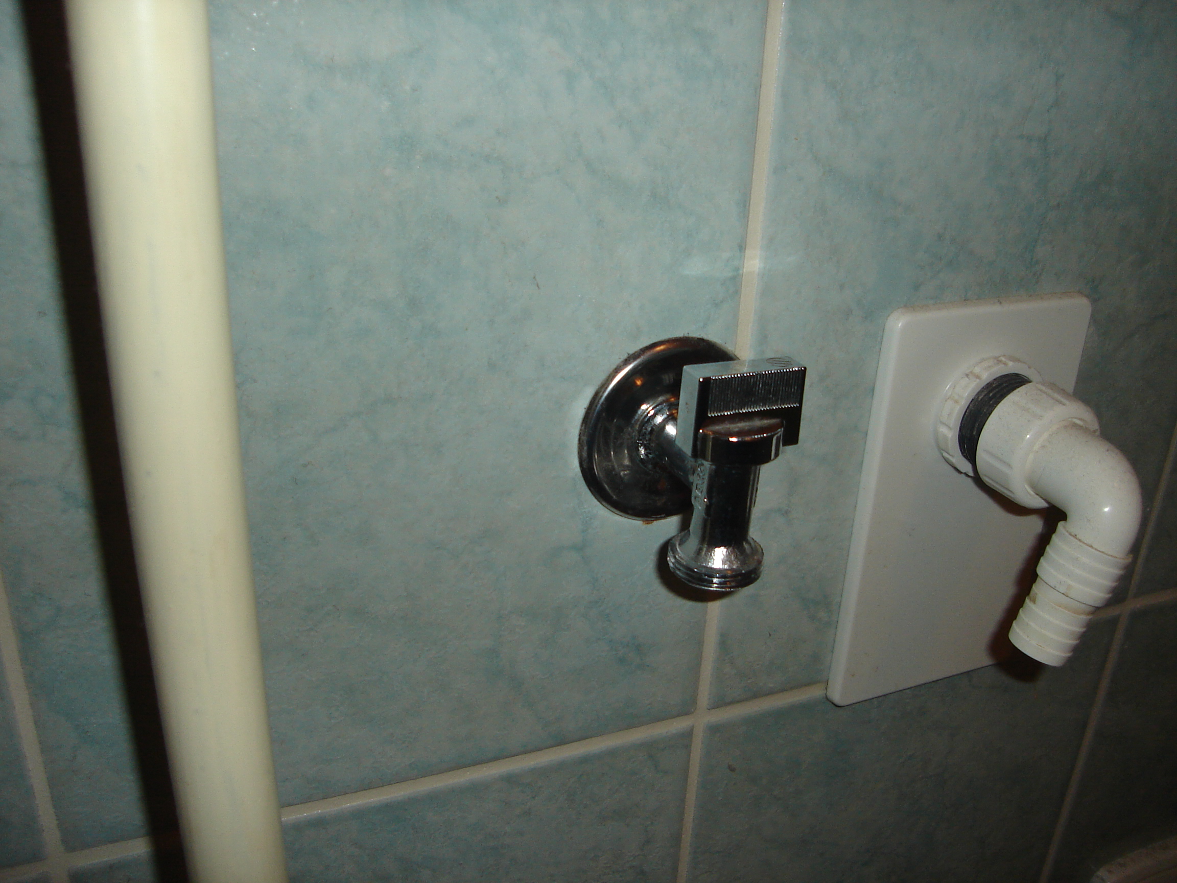

Zdravím všechny,
mám v koupelně přívod vody k pračce, ale kohoutek příliš dobře nezavírá, takže ho chci vyměnit za jinej. Potíž je v tom, že stávající kohoutek nedokážu vyšroubovat. Zkoušel jsem opatrně točit s celým aparátem doleva, ale mám strach pořádně zabrat, protože trubky jsou z plastu a stěna za obkladačkama je sádrokarton, takže to nechci vyrvat, ani porušit potrubí, nestojím o to být bez vody a k tomu bourat stěnu. Jak tedy sundat ten kohout?
Přikládám fotky, je to lepší, než tisíc slov.

Budeš muset zabrat. Dělal-li instalaci slušný řemeslník, tak zástřik v sádrokartonu přichytil ke konstrukci.

Toho se právě bojím - že to při stavbě odrbali, kde se dalo.
Jen zaber ty trubky jsou houževnaté,jen tak se neukroutí,ani nepraskají.Spíš při montáži nového nedávej moc konopí,ať ti to nepraskne.Pořádně to namaž.Jo ten nový dej zahradní-s páčkou,víc vydrží.

Najprv by si mal odkrútiť pochrómovaný kryt, ktorý dosadá ma stenu.Pod ním uvidíš trubku, ktorú chytíš blickami /neviem ako tomu hovoríte vy-nastavovacie kliešte/ a vyšróbuješ ventil.
Díky, zkusím to, ale mám pocit, že ten plíšek není šroubovací.
U nás těm kleštím říkáme taky někdy blitzky, ale spíš tzv. "sikovky".
Jestli se něco nezměnilo, tak ten plíšek je "optický klam". Jen krytka na okousanou díru v obkladu.
Jo, tak jsem to myslel. Páč ten novej ventil je přesně takovej, plíšek je jen krytka bez závitu.
Jeden rohový ventil na pripojenie práčky tu náhodou mám a ta krytka je tam našróbovaná tak, ako na klasickej armatúre.U teba je to možno ináč.Ak by tá krytka bola pevnou časťou ventilu, ako by si pri montáži vedel, že je ventil dobre dotiahnutý, keďže by sa ti krytka opierala o kachličky? Podľa mňa sa tá krytka musí dať povoliť.

Závit u nového ventilu poškrábej plátkem pilky na železo, je to moc hladké a konopí se nechytne.
Kolečko jak o něm píše Julo se nasadí před našroubováním ventilu a ten má na konci závitu osazení a to kolečko se jím máčkne na zeď.
Těsní to přece tím napakováním závitu a ne dotažením na doraz.
Nejdřív si bez napakování spočítej otáčky kolikrát se to otočí než je to na doraz, abys včas přestal točit.
To je amatérská pomůcka před cukáním zpět. I když konopí to snese, jak opět píší nade mnou.

Jo, to je přesně ten kohoutek, o kterým jsem psal, konečně jsem totiž navštívil instalatérskou prodejnu a když už jsem tam kupoval novou kartuš, tak jsem přibral i novej kohout, že to vyměním.
tak přesně s takovýmhle kohoutkem už jsem zápasil 2x jednou jsem zlomil trubku ve zdi, po druhý to skončilo tak, že už jsem si pomatoval ten podivnej moment kdy to začalo jít lehce, takže jsem raději přestal a dodnes jsou tam prasácky dva kohoutky za sebou... zlatý železný trubky, stačilo to pořádně ohřát případně trochu víc hrubý síly a rozebralo se cokoli, u plastu nic nepomůže.
Když to tak čtu, tak přemejšlím, jestli nebude lepší dát nějaký to kilčo na instalatéra, než riskovat urvanou trubku.
Budtě opatrný když ho budete ten starý vyšroubovat aby jste ho nezalomil tak jako já když jsem měnil gumový těsnění tak jsem ho zalomil a vytopil jsem koupelku tak jsem si ten den pozval známího kterej my tam dal novej a čučel jak jsem ho mohl urvat že se stím pochlubil i kolegům.
Pokud byse to stalo tak by vevnitř měl být šestihran kterým by se to dalo imbusákem vyšroubovat aspon to tak udělal u mě.ten ventil je s mosazy a měl celkem tenkou stěnu

a ještě trubka to vydržela i když je teda zabetonovaná, v sádrokartoně to může být problém
