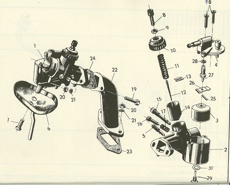

Záleží na konstrukci karburátoru, většinou je třeba znát výšku hladiny určenou výrobcem. Potom pomocí ohýbání nějakého elementu, který přenáší pohyb plováku na jehlový ventil. Jako ukázku karburátor z křápa (Jawa 21). Je to plíšek č. 26.
