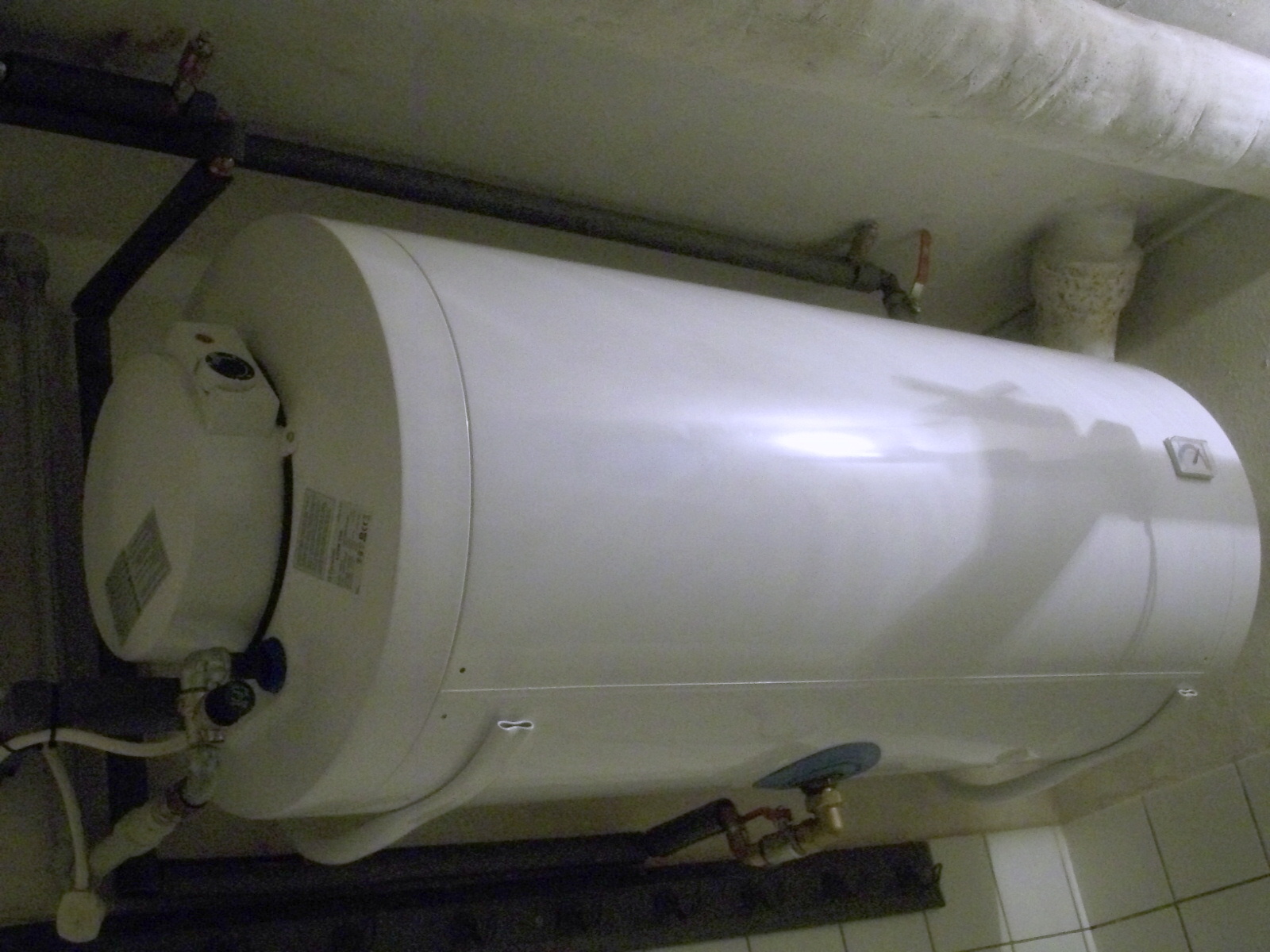

Dobrý den, prosím zkušené instalatéry o radu. Instaloval jsem si ležatý kombinovaný bojler tatramat LOVK 150. Teď, asi po roce mi k němu firma, která zapojovala nový kotel napojila i vyhřívání vody z kotle. problém je v tom, že ten okruh, který vyhřívá bojler nemůžu odvzdušnit, vždy když ho odvzdušním se po pár hodinách zase projeví zvuk protékající vody. Pokud se v tu chvíli pokusím bojler odvzdušnit odvzdušňovacím ventilkem na přívodu, který je malinko výš, než odvzdušňovací ventilek na výtoku ohřívací vody, vytéká pouze voda, pokud ale zastavím ventil na odtoku z bojleru, chvilku počkám a zkusím odvzdušnít ventilek na přítoku, slyším, jak odejde vzduch a pak začne téct voda. Zdálo by se tedy, že je odvzdušněno. Bohužel po pár hodinách je situace stejná a zase odvzdušním trochu vzduchu. Takto už to trvá několik dní. Je možné, že by na to odvzdušnění mělo negativní vliv to, že se mi bojler nepodařilo nainstalovat úplně vodorovně? Strana, kde jsou přívod a vývod pitné vody je asi o 5mm níž, než druhá strana bojleru. Přívod a vývod vytápěcí vody jsou nahoře a dole, zhruba uprostřed bojleru, je tedy možné, že by se na té straně, která je výš tvořila vzduchová kapsa, která by nešla odvzdušnit a pokud bych bojler dal vodorovně, odvzdušnit by to šlo? Nebo je nějaký jiný důvod, proč je v bojleru slyšet protékající voda a když zastavím přívod, nebo odvod vytápěcí vody do bojleru, přestane to? Předem všem děkuji za názory. Martin.
Dej sem fotku,tak aby bylo vidět jak je bojler napojený.Bojler je dvouplášťový,tak je nějaká nepřesn…

Tady je foto. To šplouchání vody stále zesiluje. Po odvzdušnění to skoro přestane, ale za pár hodin…

1) Bojlér je natočen, může se v něm schovávat vzuch, který nemůže ven. Přívod teplé vody by měl být…

Tak jsem dnes zkusil bojler na konzolích podložit a vyrovnat vodorovně a zdá se, že problém je odstr… poslední

Dej sem fotku,tak aby bylo vidět jak je bojler napojený.Bojler je dvouplášťový,tak je nějaká nepřesnost v rovině irelevantní.
Šplouchání vody časem ustane.Ta fotka je potřeba,zdali je vůbec dobře připojený.
1) Bojlér je natočen, může se v něm schovávat vzuch, který nemůže ven. Přívod teplé vody by měl být v nejvyšším bodě.
2) Samoodvzdušňovací ventily jsou šikmo, tak jsou zčásti nebo zcela nefunkční.
3) Jestli tam vzduch přibývá, někde to netěsní ve zpětné větvi. V bojléru se ten vzduch chytá v podobě vzdušného pytle.
