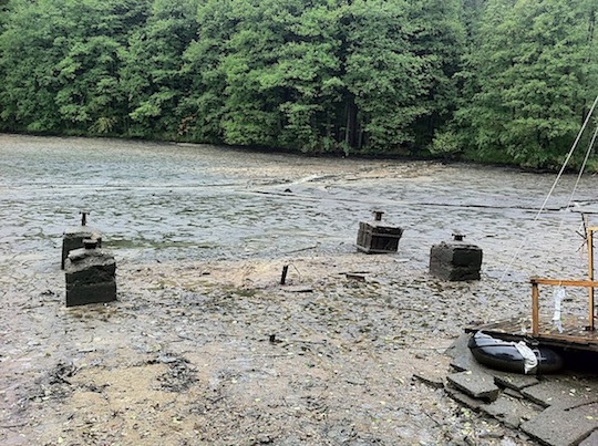

Měli jsme na rybníce molo, chtěli bychom zase. Původní konstrukci tvořil rám z traverz, na něm trámy a na nich fošny. Teď nám zbyly jen betonové piloty s patkami (fotku přikládám) a přemýšlíme, co dál. Momentálně to vypadá, že bychom z původního rámu vyřezali dvě kratší traverzy, těmi po dvou spojili ty piloty a přes ně položili tři dlouhé trámy, na které by pak přišel povrch. Přijde mi to trochu divoké, ale nic lepšího mě nenapadá.
[http://kutilska.poradna.net/file/view/834-exmolo-j peg]
Zajímalo by mě několik věcí: 1) Na trámy se nabízí smrk, všude kolem jsou smrkové lesy a pila je pár metrů. Pro tenhle účel je to ovšem blbé dřevo. Když ho vhodně ošetříme, má šanci vydržet řekněme deset let? 2) Čím ho případně ošetřit? Olej nepomůže, chemii bych nechtěl. Sympatický je mi pine tar (jak se tomu říká česky?), pomohl by? 3) Delší rozměr je zhruba sedm metrů. Obejdou se trámy v téhle délce bez podpěry, když si uprostřed poskočí nějaký stokilový strejda? 4) Co za povrch? Modřín? Jak ten povrch nejlépe přidělat na trámy?
