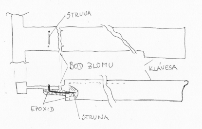

Segmenty jsou stejné, takže jsem včera tu oktávu přemontoval na nejvyšší pozici, tam stejně hraju jen občas. Do klávesy jsem vyvrtal čtyři milimetrový dírky, pořádně zdrsnil povrch, protáhl kytarovou strunu a zalil epoxidem. Ráno to vypadalo, že to bude držet, zkoušel jsem odloupnout ten epoxid a loupal se jen tam, kde jsem to nezdrsnil. Uvidíme večer, jak se to bude chovat, až to namontuju na místo. Drbal jsem se s tím asi do půl druhé, snad to něco vydrží
![[http://kutilska.poradna.net/file/view/833-keybrepa ir-png]](/file/view/833-keybrepair-png)
Pro představu:

Přesně tak, Fast je zavedená společnost a spolehlivá. Jakékoliv lepení je k ničemu, protože dynamicky namáhaný spoj brzy znovu praskne.
Lepení bych nedoporučoval. Jednak to vypadá hnusně a jednak to nemusí držet. Měl jsem ten samý problém a z www.keyboardservis.cz mi poslali blok náhradních klapek.
Po šesti letech stále drží
a vidět to není, je to za krycí lištou.
