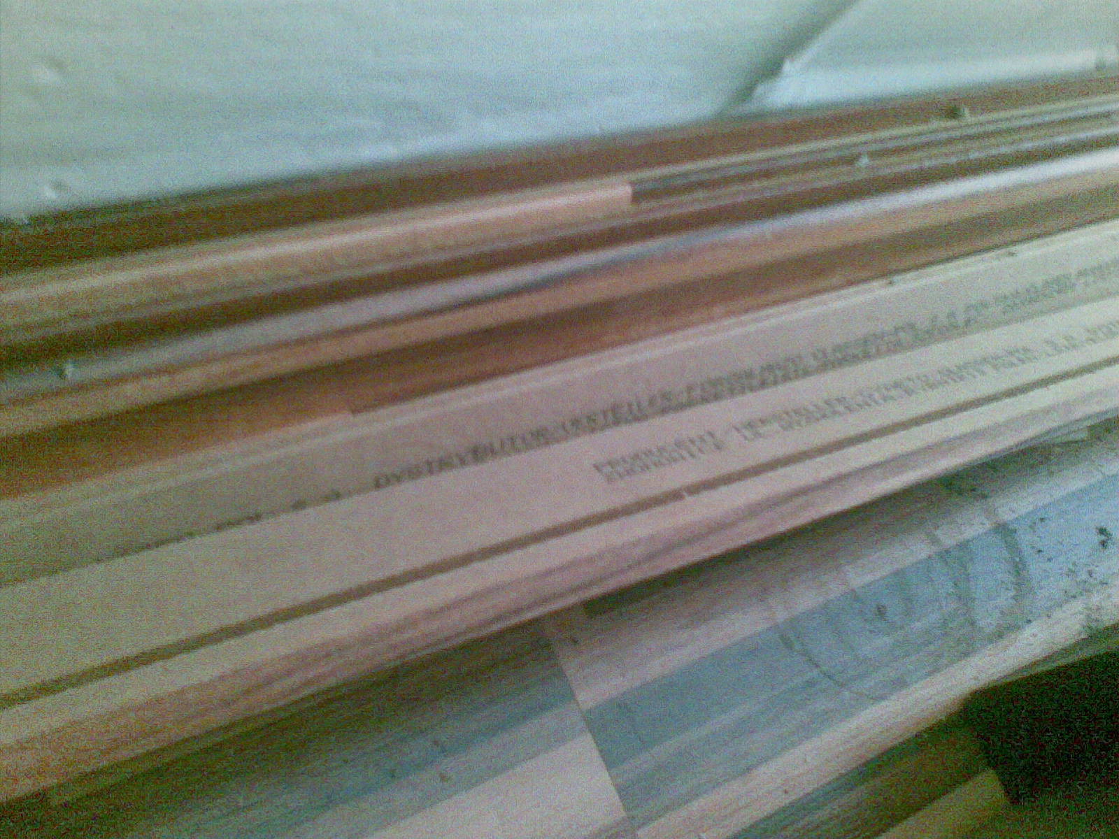

Mám tyhle, bydlím v paneláku tak nevim jestli do panelu hřebíky nebo vruty.

Do panelu hřebík nenarveš, vrut též ne. Lepit. Na obrázku vidím prdlajs, ten Němec mi schoval brejle…

Já jem mám doma chycený ke zdi ocelovýma hřebíčkama bez hlavičky. Popravdě řečeno - raději bych to v…

Kápni na hřebíček opatrně akrylátový tmel barvy lišty. Hřebíky zcela zmizí.

Osobně preferuji šroubované plastové úchytky a poté nacvakání lišt. Mám s tím výbornou zkušenost, ja…

taky mi přijde lepší je nacvakat..kdykoli se tím dají pak táhnout dráty a kdykoli to můžu lehce odšr…

Když jsem měnil podlahu, sundával jsem staré lišty lepené silikonem. Držely i vypadaly celkem dobře. Pak jsme tam dávali nové a měli jsme pro ně jakési sponky, které přišly přišroubovat ke zdi a lišty se na ně nacvakávaly. To jsme se velmi nazlobili, byla s tím práce na houby. Viděl jsem i lišty chycené hřebíčkem přímo do zdi – aspoň myslím – a držely pěkně. Dávají se taky hřebíčky do podlahy, ale to platí pro ploché parketové lišty, což asi nebude tvůj případ…?

Osobně preferuji šroubované plastové úchytky a poté nacvakání lišt. Mám s tím výbornou zkušenost, jak v panelovém bytě tak v rodinném domě. Nejenže jsou esteticky velmi pěkné, ale zároveň mají drážku, kde mám schovanou veškerou kabeláž, takže žádné "dráty" nejsou v domě vidět. Lišty se prodávají v několika barvách. Cenově byly trochu dražší, ale jsem maximálně spokojený.
