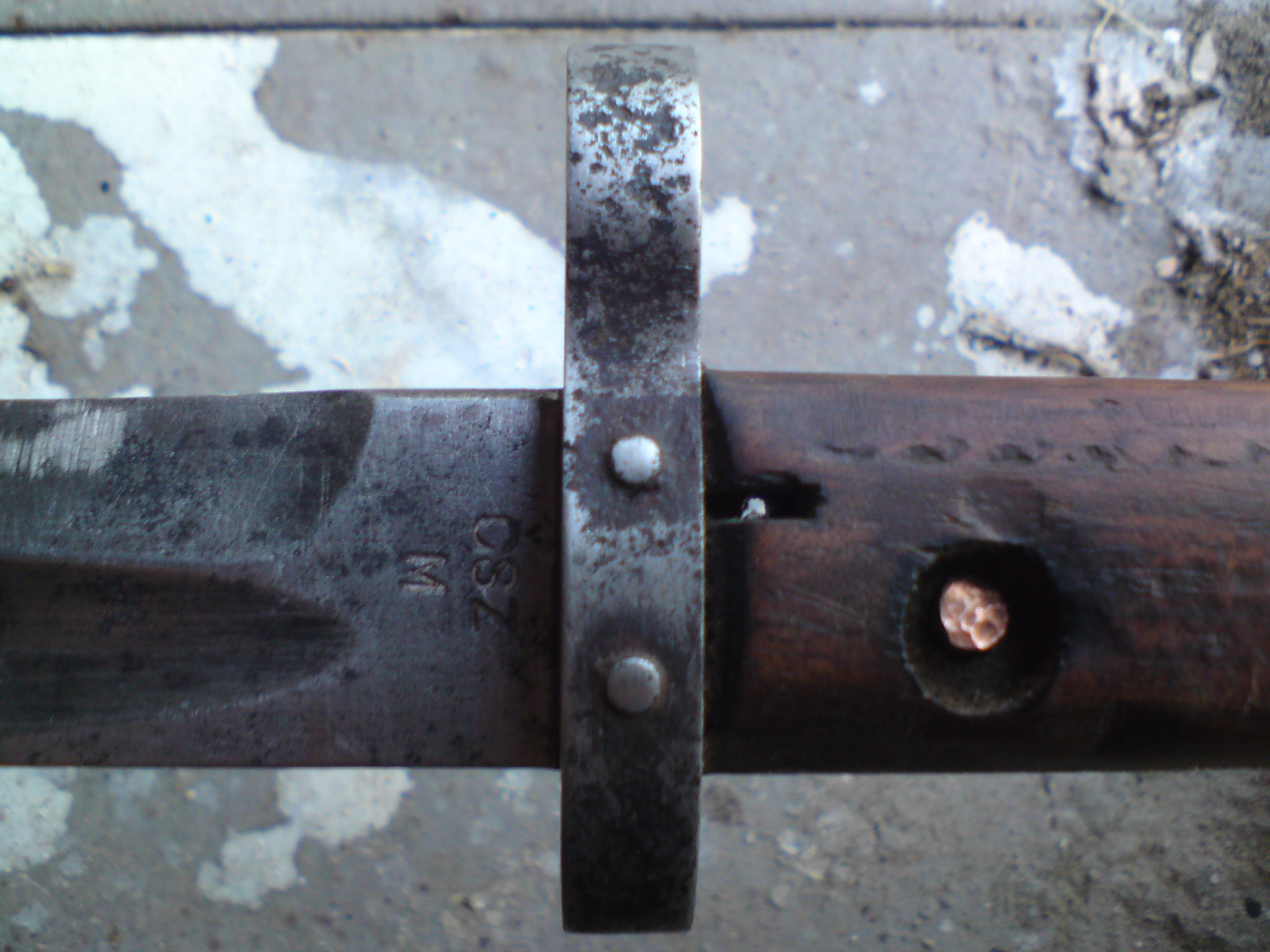

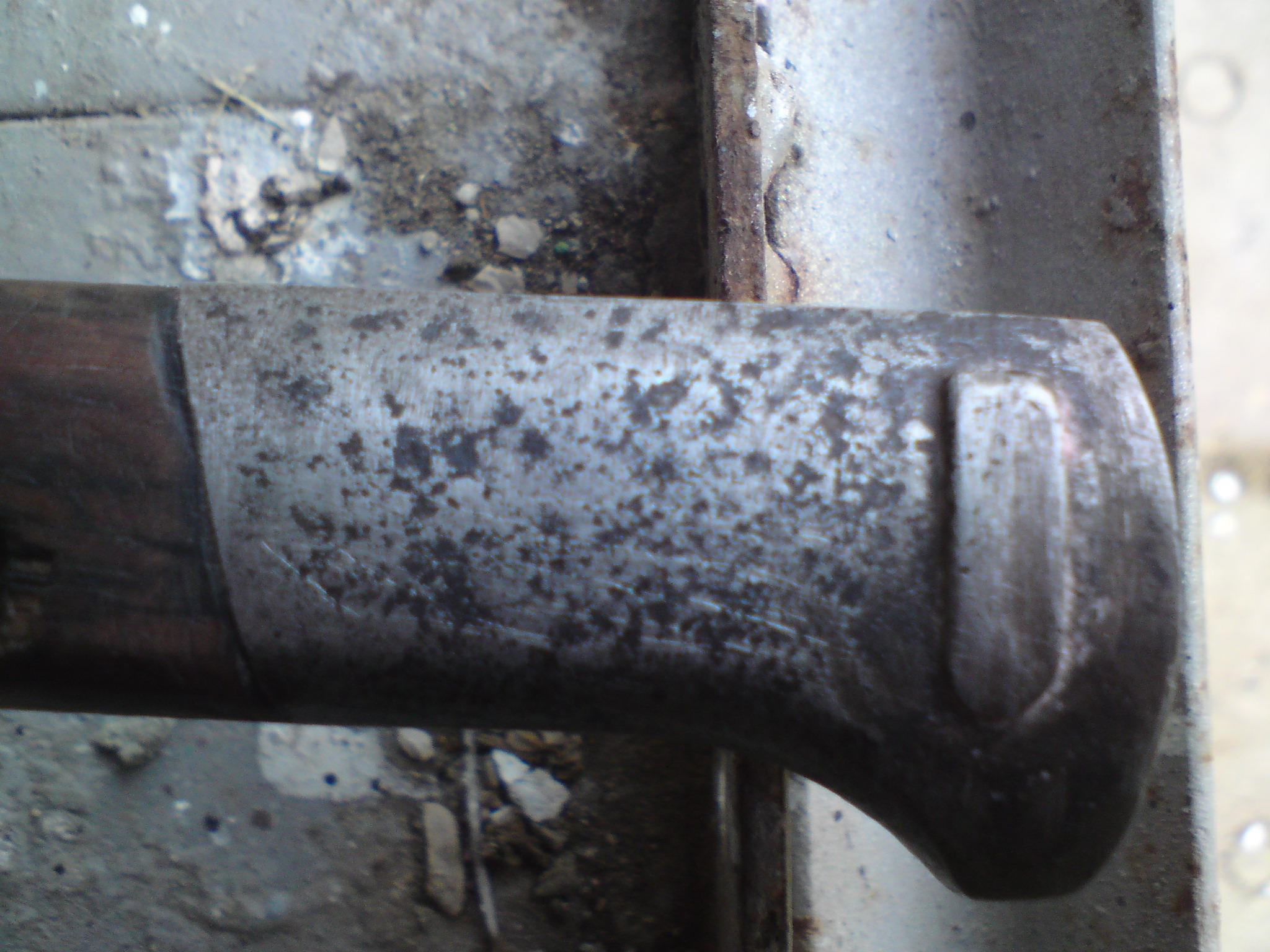

Dobrý večer,prosím o radu jak/čím vyčistit černé skvrny na kovových částech bodáku viz foto.Předem díky

Z obrázku je zřejmé, že se nejedná o nějakou špínu, ale o zbytky hloubkové koroze. V zásadě jsou dvě možnosti. V případě, že by měl povrch mít zachováno zvrásnění korozí a jen aby byl kovově čistý, lze zbytky koroze odstranit chemicky. Kyselinou solnou, fosforečnou, nebo i citronovou, pomocí tuhého štětce. chránit dřevěnou část. Kyselina leptá čistý kov mnohem pomaleji, než kysličník. Bezprostředně po očištění překartáčovat tuhým kartáčkem s přídavkem prášku na praní, nebo mýdla, čímž se povrch částečně dočistí a zneutralizuje. Následně nakonzervovat, protože chemicky očištěný povrch oceli velmi rychle znovu koroduje.
Pokud by povrch měl být hladký, beze stop po korozi, je jediná možnost celý povrch obrousit do hladka, například smirkem, až do hloubky zasahující koroze. Tím se pochopitelně předmět poněkud zeštíhlí.
Lze použít i pískování, ale pískování do jisté míry kopíruje reliéf povrchu, takže se roviny a hladkosti dočkáme stěží.
