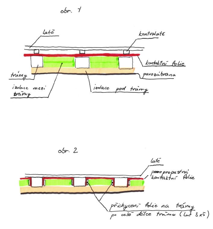

Kvuli komplikaci a financnimu rozpoctu zvazuji nestandardni variantu, nic mene udajne taky pozitelnou a to takovou ze folie nebude kompaktne po cele strese ale pouze mezi tramy.
Lepsi nez to popsat je shlednout prilozeny obrazek kde je to doufam dobre vysvetleno.
Prosim i Vase nazory, zkusenosti, jestli jste to nekdo realizoval, pripadne jestli to ma nejake uskali.

obrázku moc nerozumím, vidím to jako že 1 je jak by to mělo být a 2 jak to chceš dělat. Možné to je, stačí i laťky slabší, používal jsem cca 12x25. Nemohu najít obrázky. Pravda je, že krokev nebude chráněná, no co dělat pokud není jiná možnost. Folií neomotávej trámy, jen to vypni mezi. Je nutná mezera mezi taškou a folii a to podle sklonu 3-5 cm a musí být od okapu po hřeben. Měl by tam být ventilační pás a případně i větrací tašky, dole zajistit nějakou mřížkou kvůli ptákům. Dělal jsem to po konzultaci s panem Ryplem z Juty. No je toho dost kolem skladby střechy a co možná nejlepšího provedení. Mrkni na APLIKACNI-MANUAL_2010_souhrn.pdf Pod tašky folii paropropustnou a kontaktní, místo se bude hodit, pokud vezmeš nekontaktní ušetříš cca 5 korun na metru a budeš muset mezi izolací a tou folii dělat zase mezeru. No a pod izolaci (25 a více cm) parotěsnou. Trámy naimpregnuj co můžeš než tam dáš folii. Pozor většina folii nemá ráda látky v impregnacích obsažené, musíš dávat až dokonale zaschne. No mrkni do toho manuálu.

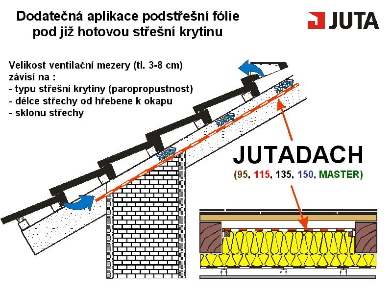

nevím zdali Vás potěším, ale postup číslo dvě je naprosto dávno používán a schválen výrobcem kontaktních mebrán
viz obrázek 04, nebo http://www.juta.cz/APLIKACNI-MANUAL_2010_souhrn.pd f

samozrejme ze jste me potesil, o tom zadna.
Obrazek jsem bohuzel nenasel v manualu na ktery se odkazujete, nic mene je to pro me velke ulehceni situace, jelikoz prekladat strechu bych asi sam nezvladnul.
