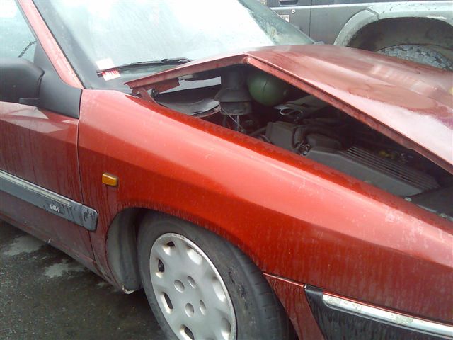

Zdar, mám citroen xantia rok 92, rozjel jsem se se zataženou ruční brzdou a z podkapoty mi vyskocil pravý přední tlumič, nini je zapřen jen o kapotu, myslite ze to pujde za rozumnou cenu zpravit?? předem diky za odp.
Jak vyskočil? To jako že je prohnilá kastla? V tom případě směr vrakoviště.
Možná by bodlo foto.
me se utrhla ta pruna guma, foto dodam jakmile budu moci

To jste všechno poznal z té pidifotky?
Tak to klobouk dolů! Můžete mi napsat, kde je to auto prohnilé, případně v jakém stavu jsou nosné konstrukce? Moc by mě to zajímalo a pro vás jako autofotodiagnostika to přece nebude problém zjistit.
Co vidím já je vyběhlý a orezlý horní uložení tlumiče. Tedy zanedbanou údržbu - jak to vypadá a jak to vyměnit je popsáno třeba tady. A potom taky to, co píše kolega podemnou - a o tom zase třeba zde.

Ta ručka tam byla navíc, ono by to vyletělo tak jako tak, akorát o trochu později. Autu nic není, tohle se dá opravit - prostě to odchází. Některým pixlám odcházejí třeba posilovače řízení a taky z toho nikdo nedělá katastrofu.
Mimochodem - tu antikorozní úpravu, kterou mají tyhle 20 let starý pixly, by některé automobilky mohly závidět i dnes.

Nenech se odradit hloupými řečmi o prohnilosti kastle od lidí, kteří nevědí co mluví.
Jdi na web xantiaclub, najdi tam tel. na Boba (Automax Hulín), vezmi si k ruce VIN a zavolej tomu Bobovi. Chtěj "držák koulepero". Cena bude někde mezi 3-4,5 tisíc za jeden. Vyměň oba. Výměnu zvládne každý automechanik.
