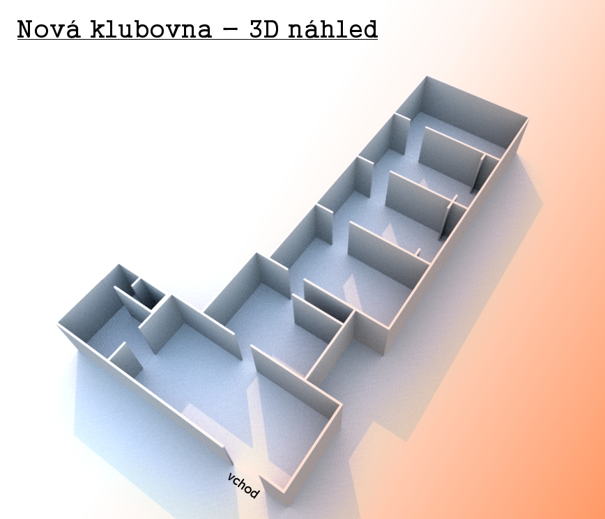

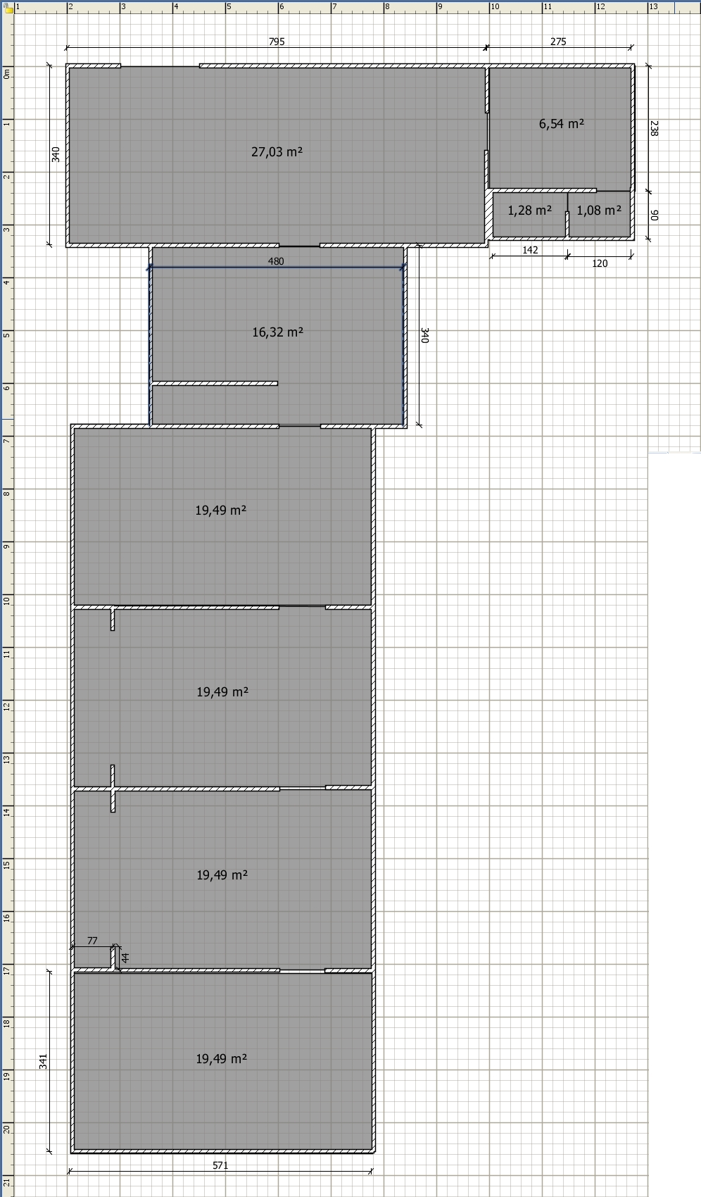

Mám na starost rekonstrukci nových prostor skautské klubovny. Město nám přidělilo sklepní prostory v panelovém domě. Pro představu přidávám plánek a vizualizaci. Mějte se mnou prosím trpělivost, jsem dvacetiletý laik. :)
