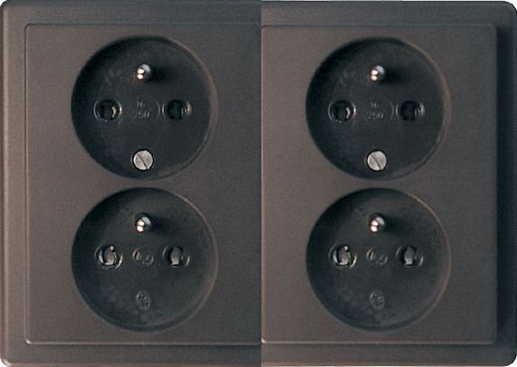

ve zdi mám dvě instalační krabice - secvaknuté do sebe, tzn. připravené pro montáž vnějšího dvourámečku (např. tohoto http://www.elima.cz/obchod/product_info.php?cPath= 4_13_25_739&products_id=378 ). Teď, když už je zeď zahlazená a vymalováno, jsem zjistil, že do těch krabic potřebuji 2x dvouzásuvku :( Problém je v tom, že krabice jsou ale u sebe tak blízko, že koupené dvouzásuvky se nevejdou.
Proto se chci zeptat - nevíte někdo o dvouzásuvkách, které by se daly použít vedle sebe, v nějakém rámečku? Abych nemusel bourat zeď a krabici posunovat o 5cm?
Děkuji.
Myslím že taká dvojzásuvka do rámiku neexistuje.A čo rozdvojka, alebo krátka predlžovačka?
Jedině zaříznout kraje krytů dvouzásuvek, které budou u sebe. Je to neobvyklé řešení a není moc hezké.
