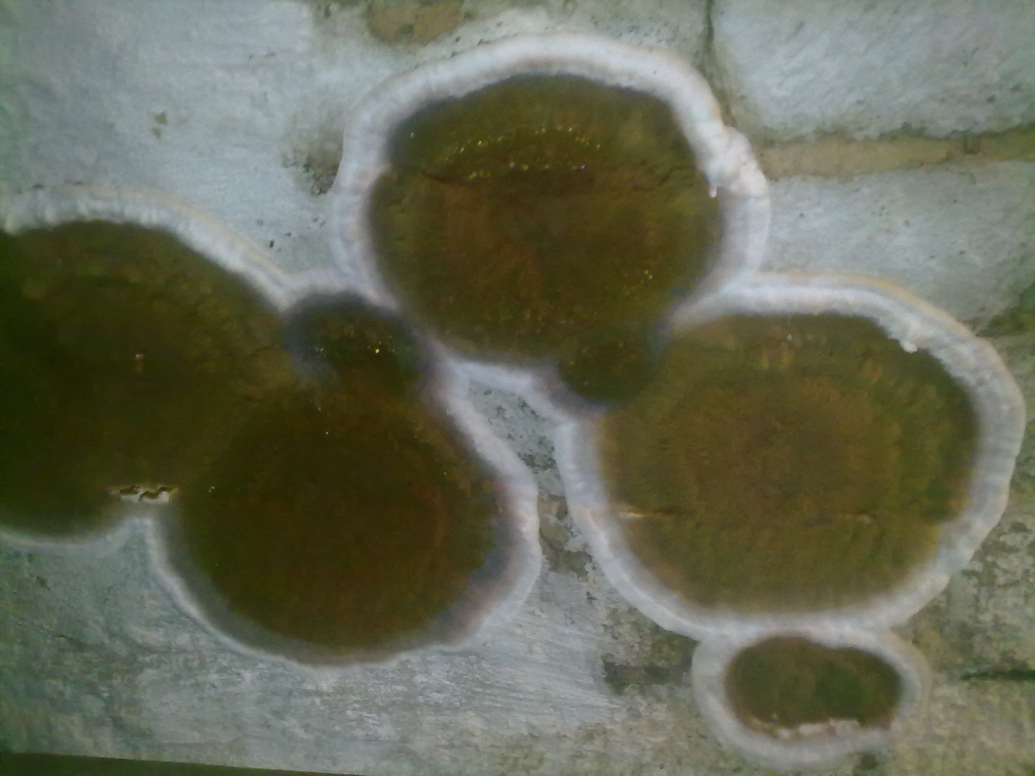

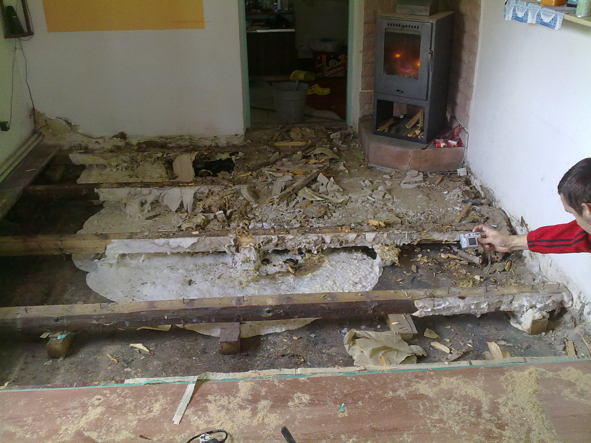

objevila se nám v domě plísen a nevíme si rady přikládáme foto nevíte co to je?ńń

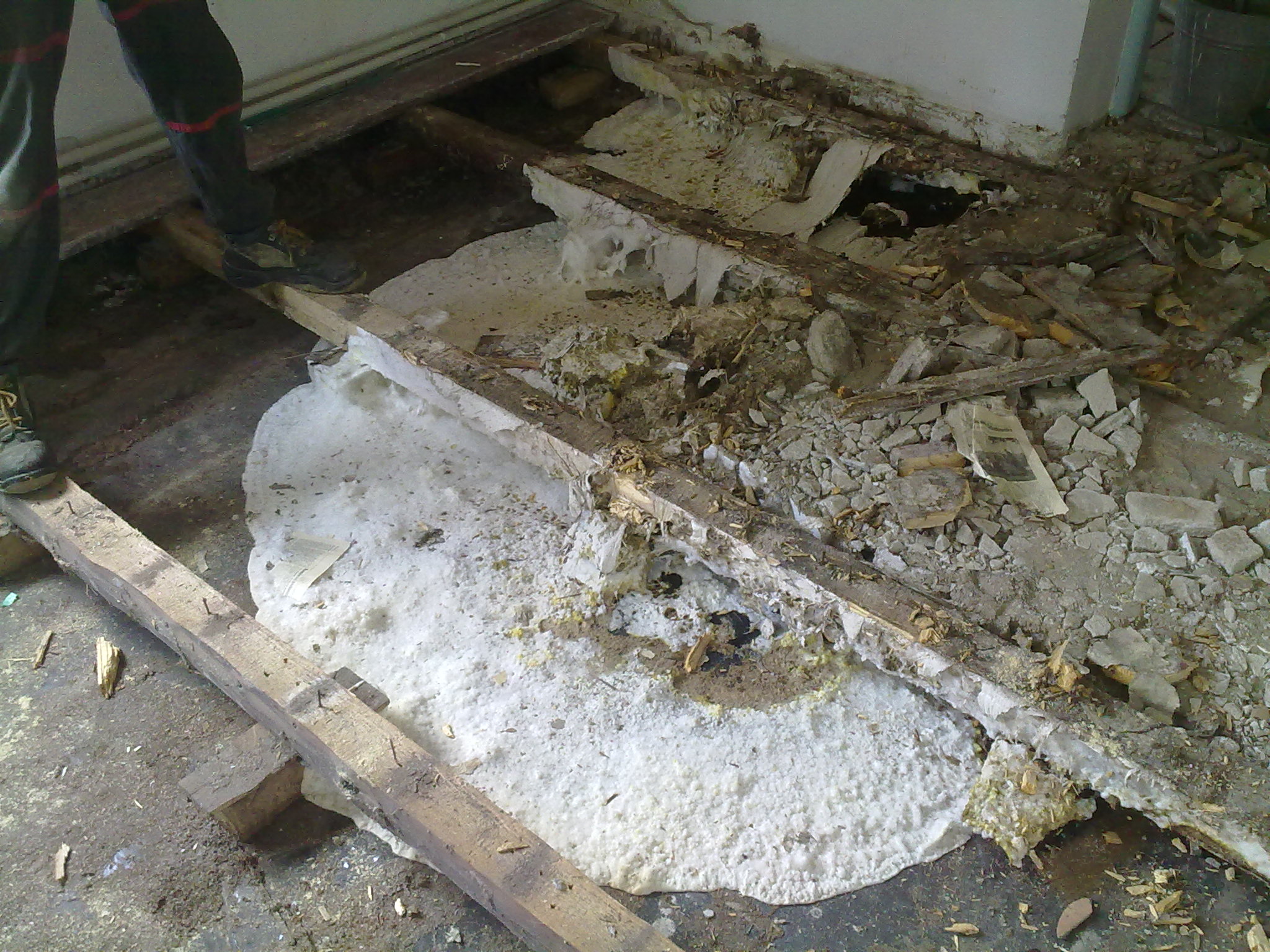

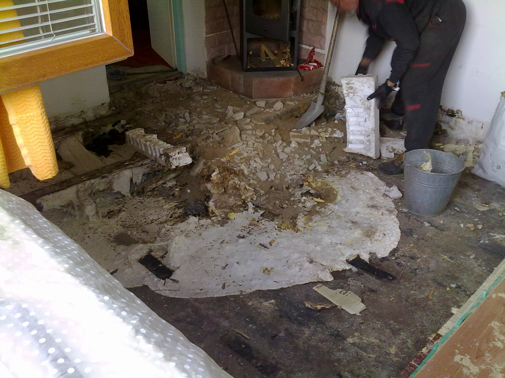

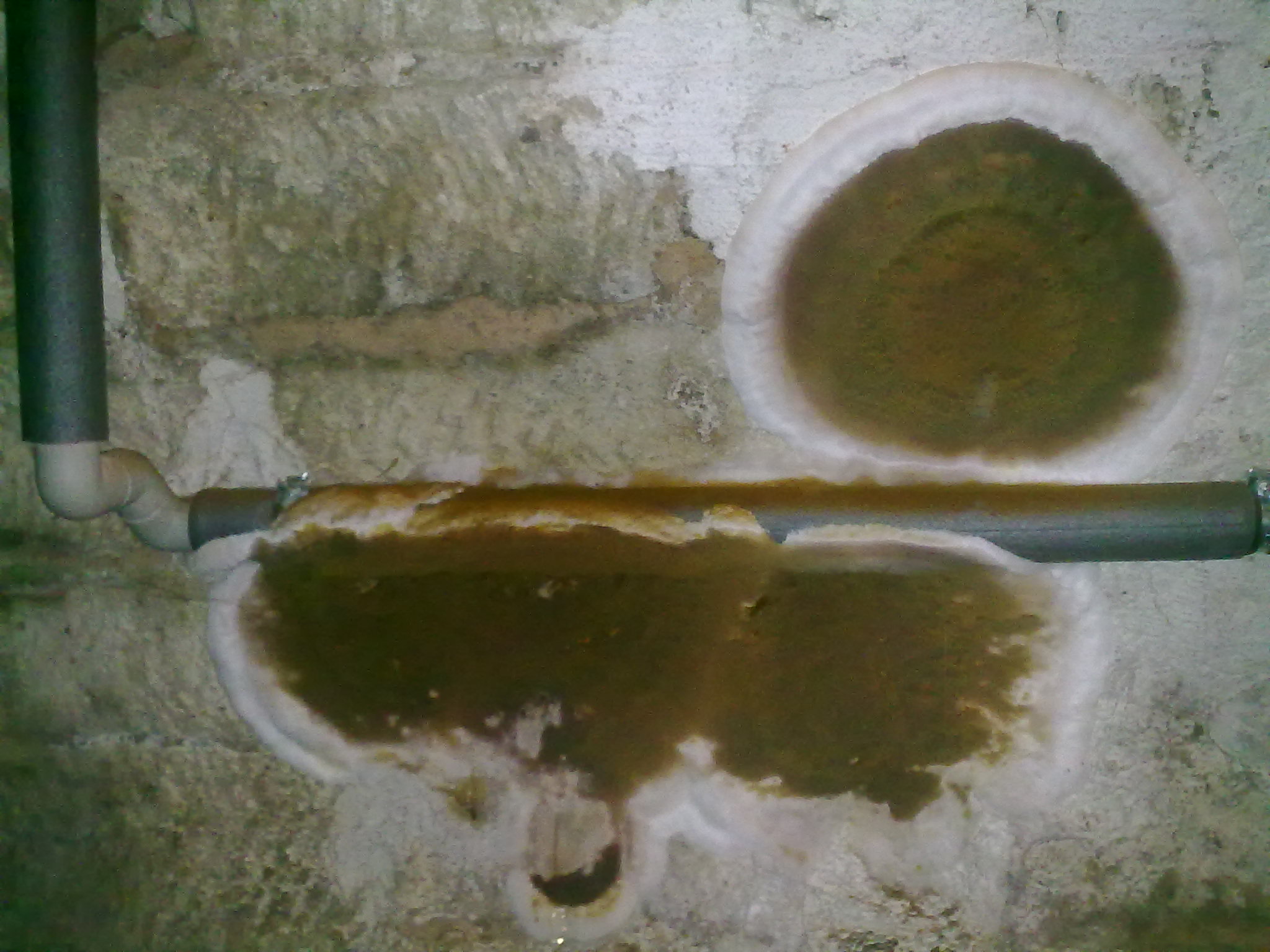

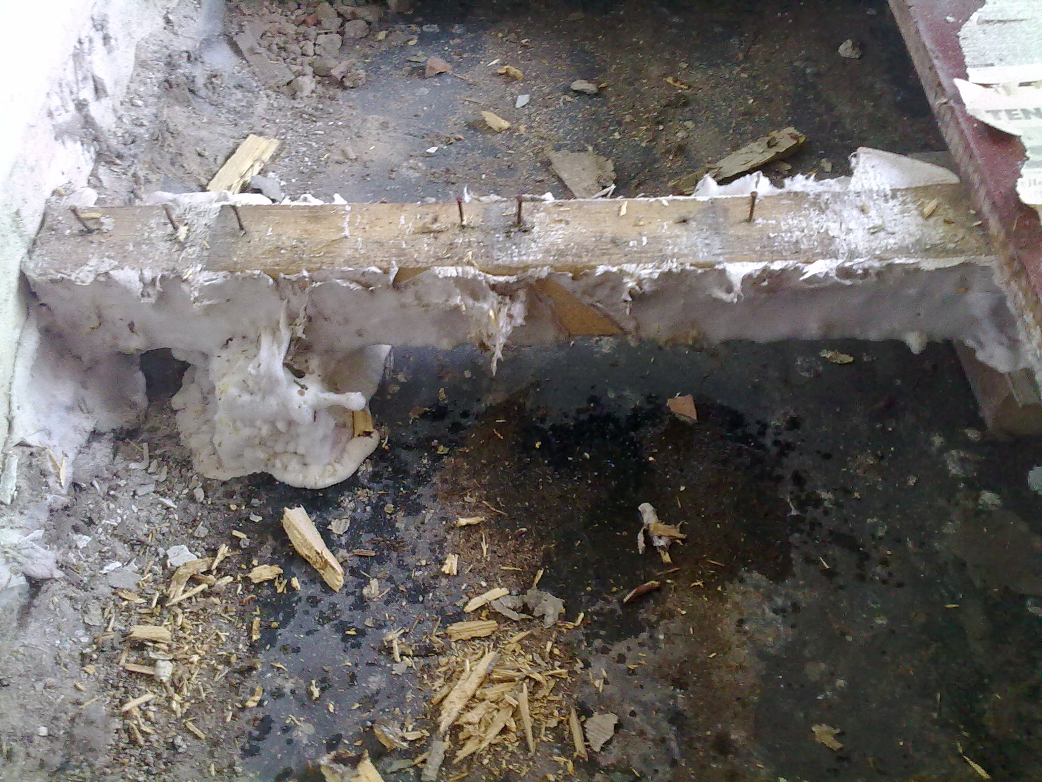

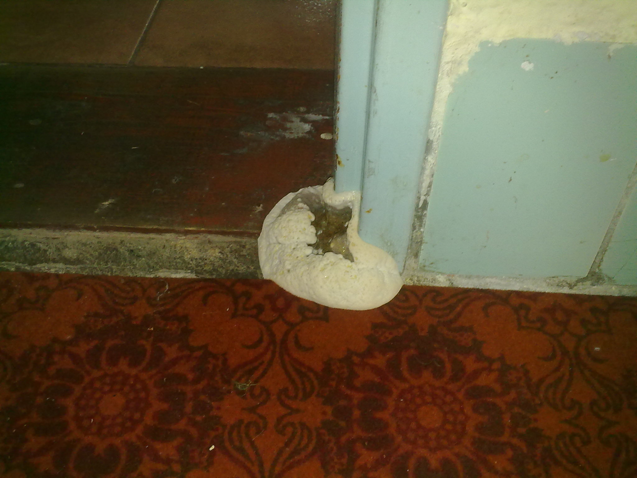

Jako každá houba,plodnice je jen vyvrcholení jejího růstu.Vlastní houba je soustava vláken - mycelia-ta jsou mnohdy prolezlá do vlhkého dřeva u jednoho jedince i několik m2.Protože souvisí s vlhkstí,je to prvotní věc k odstranění.Jinak je to válka na roky.
JABRAKA
Já bych se pro zajímavost chtěla zeptat, jak se to vlastně stane, že se houba objeví. Co to nastartuje? Mám v baráku dřevo skoro všude a při pomyšlení, že někde číhá a čeká na příležitost.... Fuj! Jde udělat nějaká prevence? Co když k nám přijde na návštěvu člověk, který ji doma má a nakazí třeba naše futra????
Ze začátku potřebuje vlhkost. Pokud je v domě sucho, můžete být klidní.
