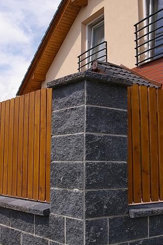

Zdravím, teď přes léto děláme nový plot, resp. vyměňujeme dřevěné laťky za kov.
Jenže nastal takový problém, že ve sloupcích kde byly upevněny plotové pole se zalomily šrouby.
Sloupy jsou z betonových plotových tvárnic, viz příloha.
Ve sloupcích jsou vyvrtané díry, hmoždinka a šroub.
Při povolování se šrouby zalomily, cca 8 mm Ø, a délka cca 100 mm.
Potřeboval bych poradit, jak ten zbytek šroubů dostat ven, hmoždinku je možno zničit, dá se nová. Důležité je nepoškodit tvárnice a nechce se mi do nich vrtat další díry.
Děkuji za všechny rady
Pokud jde vidět kus šroubu, tak vzít odpovídající matku a navařit CO2čkem a vyšroubovat klíčem.:-)

Jsou hluboko cca 3 cm, takže nejsou vidět, ale díky za nápad.

Pokud nejsou zalomeny příliš hluboko, tak nahřát autogenem, nebo úzkým PB hořákem, až se začne hmota…

Díky, toto vypadá dobře. Ano jsou to plastové hmoždinky, uvnitř zůstalo cca 5 cm šroubu. poslední

Pokud nejsou zalomeny příliš hluboko, tak nahřát autogenem, nebo úzkým PB hořákem, až se začne hmota hmoždinky tavit. Potom uchopit úzkými kleštěmi a vytáhnout. Zbytek hmoždinky pak odvrtat. Předpokládám, že se jedná o běžné plastové hmoždinky.:puff:
