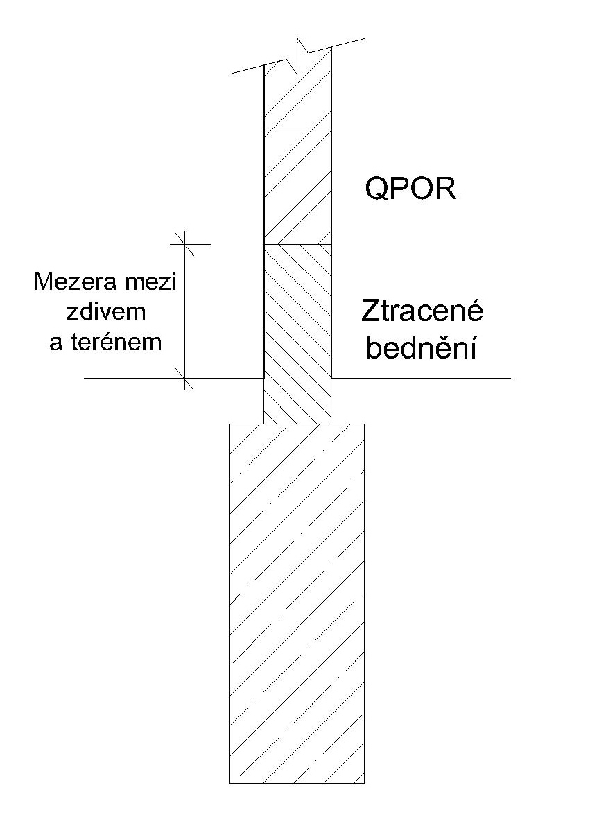

ja to chtěl dělat takhle:základový pás cca 30cm široký,80cm hluboký,z něj nechat koukat roxory na svázání se ztrac.bedněním,bednění dát zárověn s terénem(nebo trošku utopit)jednu nebo dvě řady a pak na něj zdít qporem.
A jak svážu to ztrac.bednění z tím qporem,vyvrtat do něj díru na roxor a zalejt nebo dělají i tvárnice s drážkami na armaturu?
Díky za odpovědi
Lukas
Aha. Tak to je něco jiného. Vy jste v zadání vynechal celkem zásadní informaci, takže jsem předpokládal, že právě ztracené bednění chcete využít jako základ. Takže betonový základ 30/80 schvaluju, nicméně šalovačky s terénem, nebo pod je špatně. Naopak je vytáhněte 1,5 šichty (řady) nad terén. Docílíte tím toho, že Q-por nepřijde do styku s terénem, takže nebude brát vlhkost a bude i dostatečně nad terénem, takže bude chráněný od odrážených dešťových kapek při prudším dešti. viz. obr.
Kotvení bych pořešil navrtaným trnem ve styčné spáře, nebo kotevními úhelníky.
[716-bedneni-jpg]
Porad tomu nerozumim. Mam betonovej zaklad. Dam maltu a zalozim prvni radu(detaily vynecham). Malta a druha rada normalne s vazbou.
O co bude lepsi a) prvni radu misto do malty strcit do profilu b) mezi beton a zed dat dalsi beton, byt ve forme ztracenyho bedneni.
Variantu B jeste malinko chapu jako snahu vyhnout se salovani pri nerovnym terenu, ale to je jediny co me napada.
