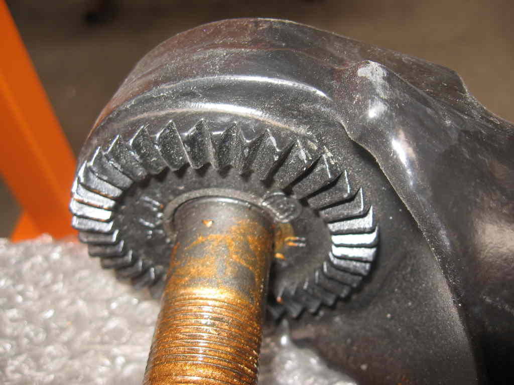

nevíte prosím někdo jak se říká tomu ozubenému kolečku na přiloženém obrázku?
Na prvním obrázku je to součást odlitku, konkrétně je to výškově nastavitelná oj.
Na druhém obrázku je to samostatné kolečko, které je to přivařené na obou stranách a slouží k úhlovému nastavení.
A právě to samostatné kolečko bych potřeboval, už sem prolez kde co a nikde nic.
Děkuji za pomoc
vyzerá to veľmi podobne ako ozubený veniec na sklíčidle ruční vrtačky, napr :
[url=]
http://www.levne-rucninaradi.cz/bmz_cache/d/d48a6d 8988a2d3b78fcf73c5439aef19.image.550x550.jpg[/url]
tak si zožeň nejaké sklíčidlo, staré rozbité, prípadne kúp nové a ten veniec odtiaľ vydoluj.
jako typ to není špatné, ale mám pocit, že by ty věnce nešli proti sobě do sebe zapasovat
Tak už sem to našel, ale pouze na německé Wikipedii Hirth-Verzahnung
Ale český ekvivalent jsem ještě nenašel.
Opravdu jste to nikdo nikde nepotkal?
Dobrý den,takováto ozubená kolečka do sebe zapadající se používají na zubových přetěžovacích spojkách,kroutící moment se ladí přes pružinu,tuším,že byla i na kombajnech na šneku,nebo na nějaké lištové sekačce staršího data,viděl jsem těch zemědělských strojů mnoho,ale momentálně mě nenapadá kde to přesně je,ale určitě to tak je,seřizoval jsem i tyto spojky,ještě popřemýšlím a případně dám vědět.Těm spojkám se říkalo řehtačky.S pozdravem Lubomír![:-)](https://static.poradna.net/images/smiley/smile.gif)
