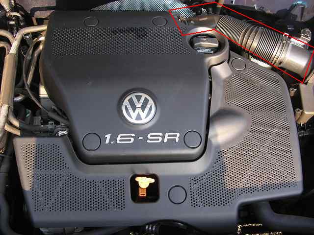

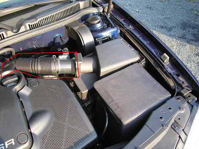

Ahojte,
Potřeboval by jsem vědět jak se říka te danné ,,trubici,, co je na obrázcích. Skláda se jako kdyby ze dvou částí přibližne do tvaru Y. To tluste je jedna větev a pak jde od ni menší tribice (kolinko) a to danné se mi jedna jelikož mi to saje falešný vzduch (je v ní malá dirka)
tak už jsem to asik našel..
www.nd-skoda-volkswagen.cz
Vzhledem k tomu, že vede od vzduchového filtru do motoru, nemělo by být těžké přijít na to, k čemu slouží.
Dírka (pokud je pravidelná, tedy kruhová) může být úmyslně - kvůli nasávání teplého vzduchu k okolí motoru (v zimě se tím urychluje ohřev motoru na provozní teplotu).
Ta dírka byla na vlnovci ktery z te danne soucastky vycniva, (byla mezi vlnami na pruchodce) tkze je to vlivem opotrebeni..
V tom případě ano. Nicméně tohle žádný extra problém nezpůsobí (snad s výjimkou toho, že ten vzduch není filtrován).
