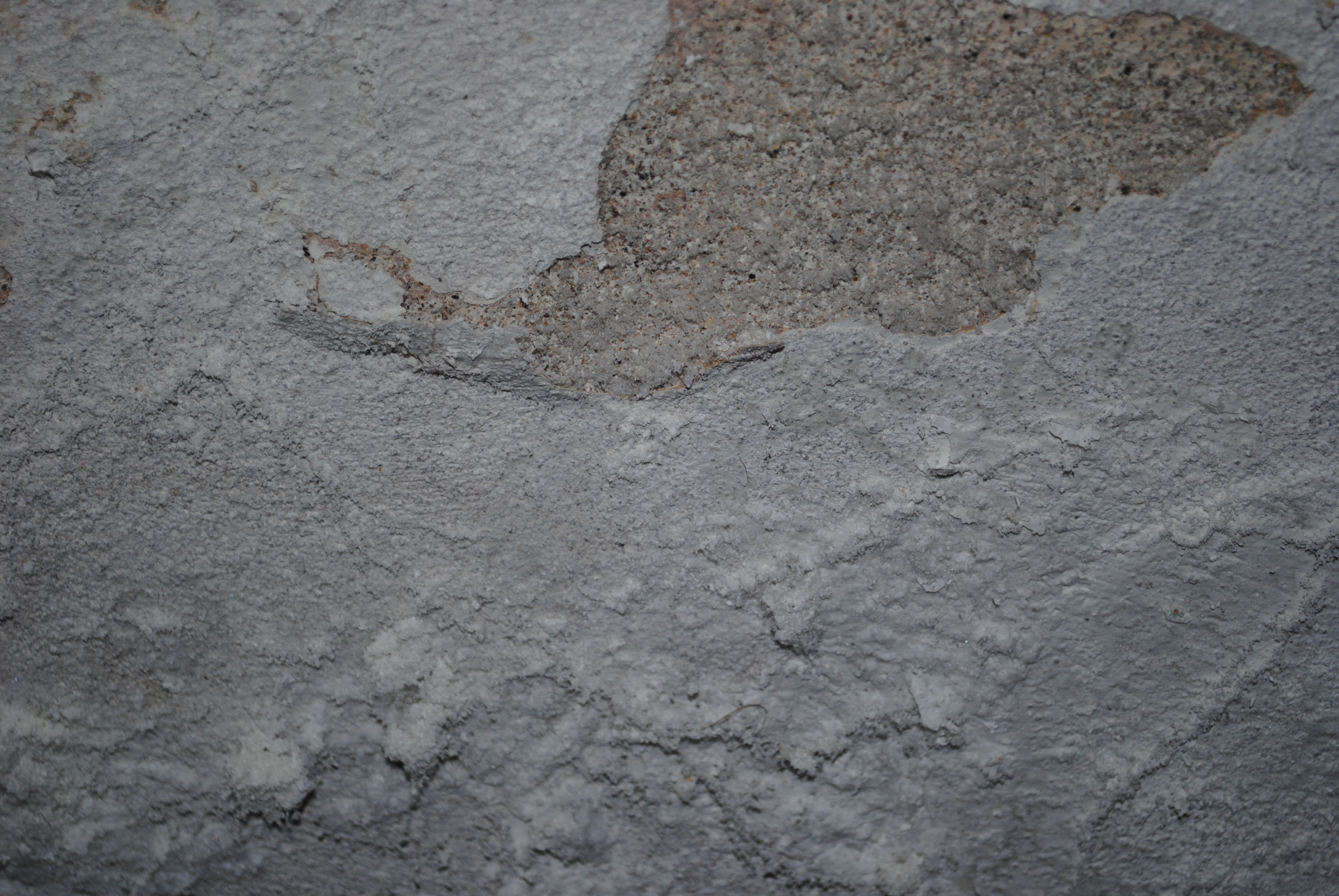

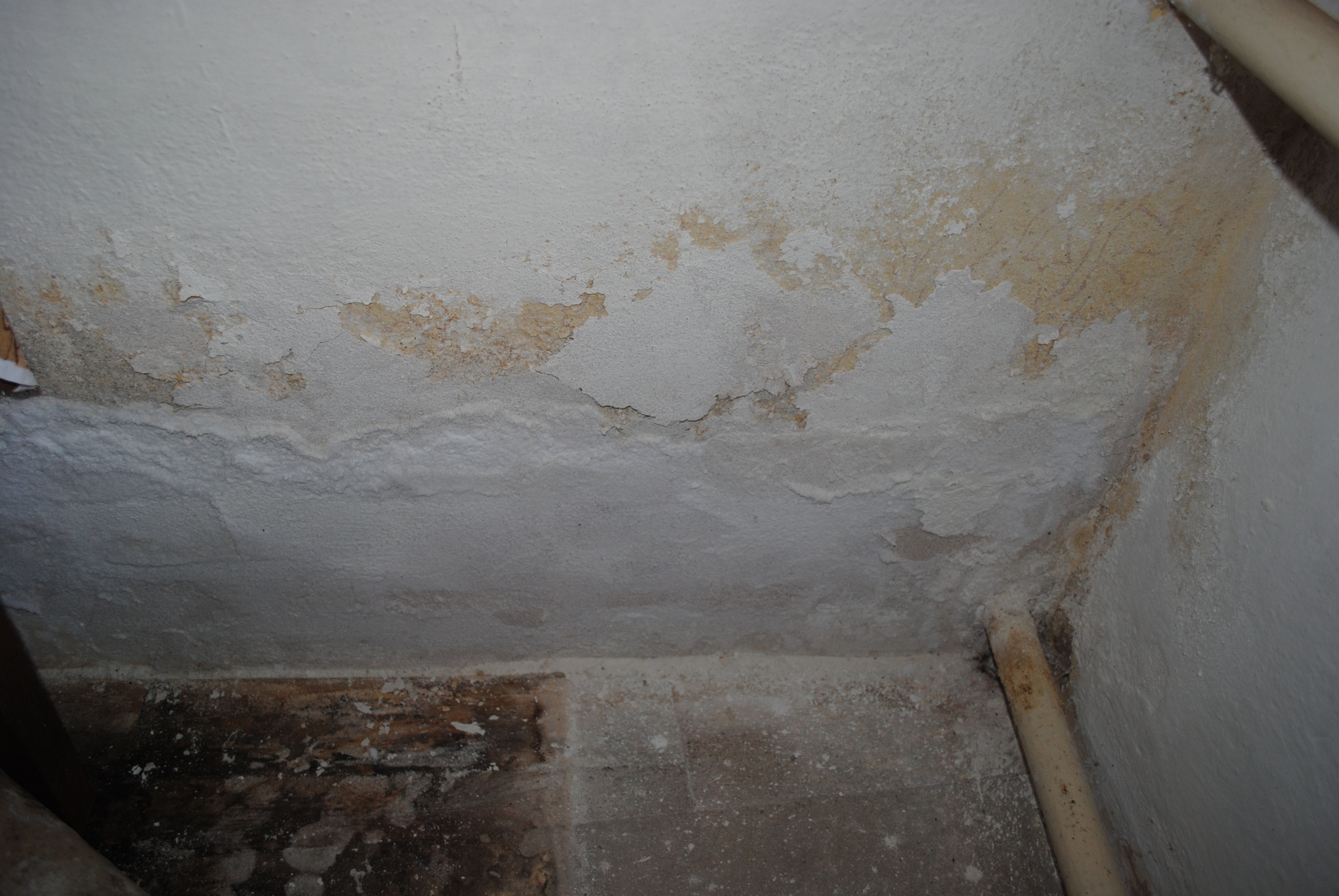

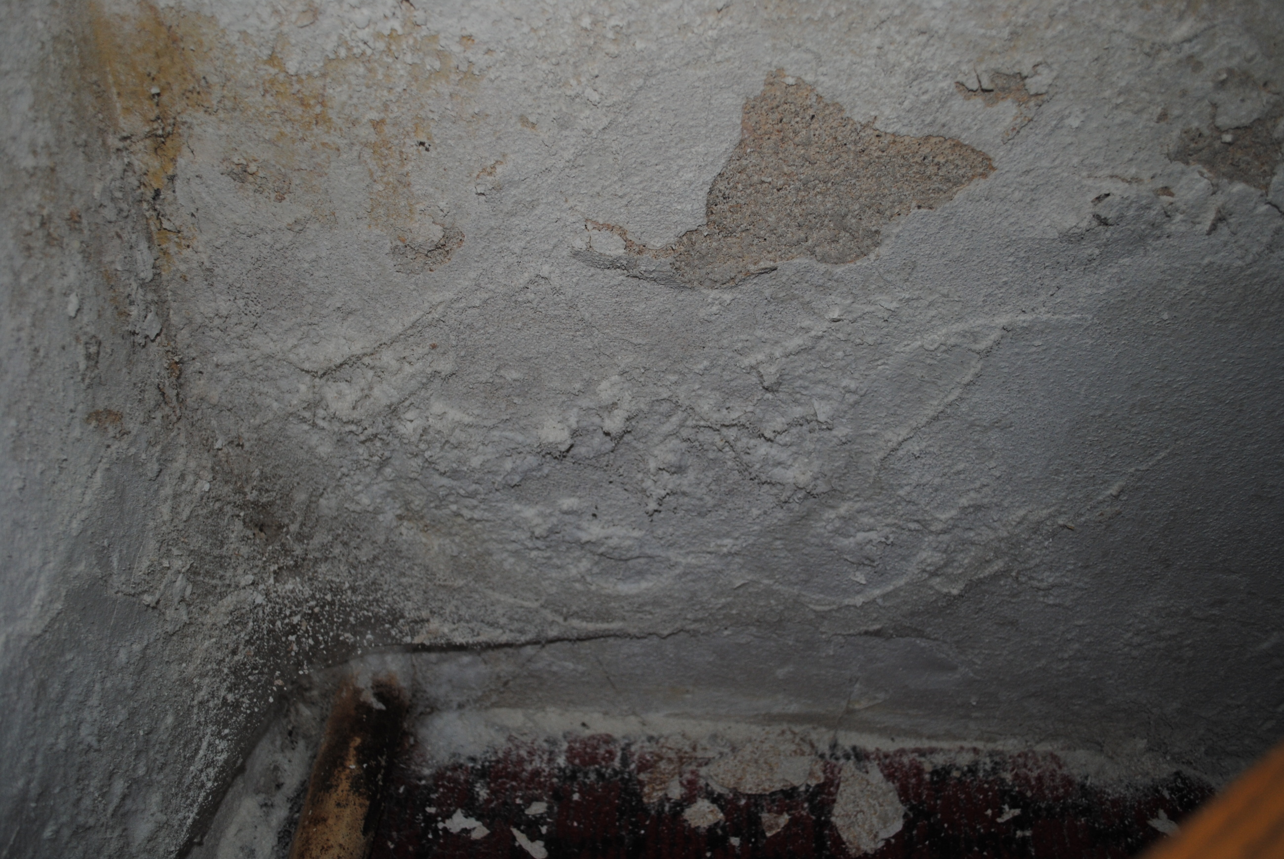

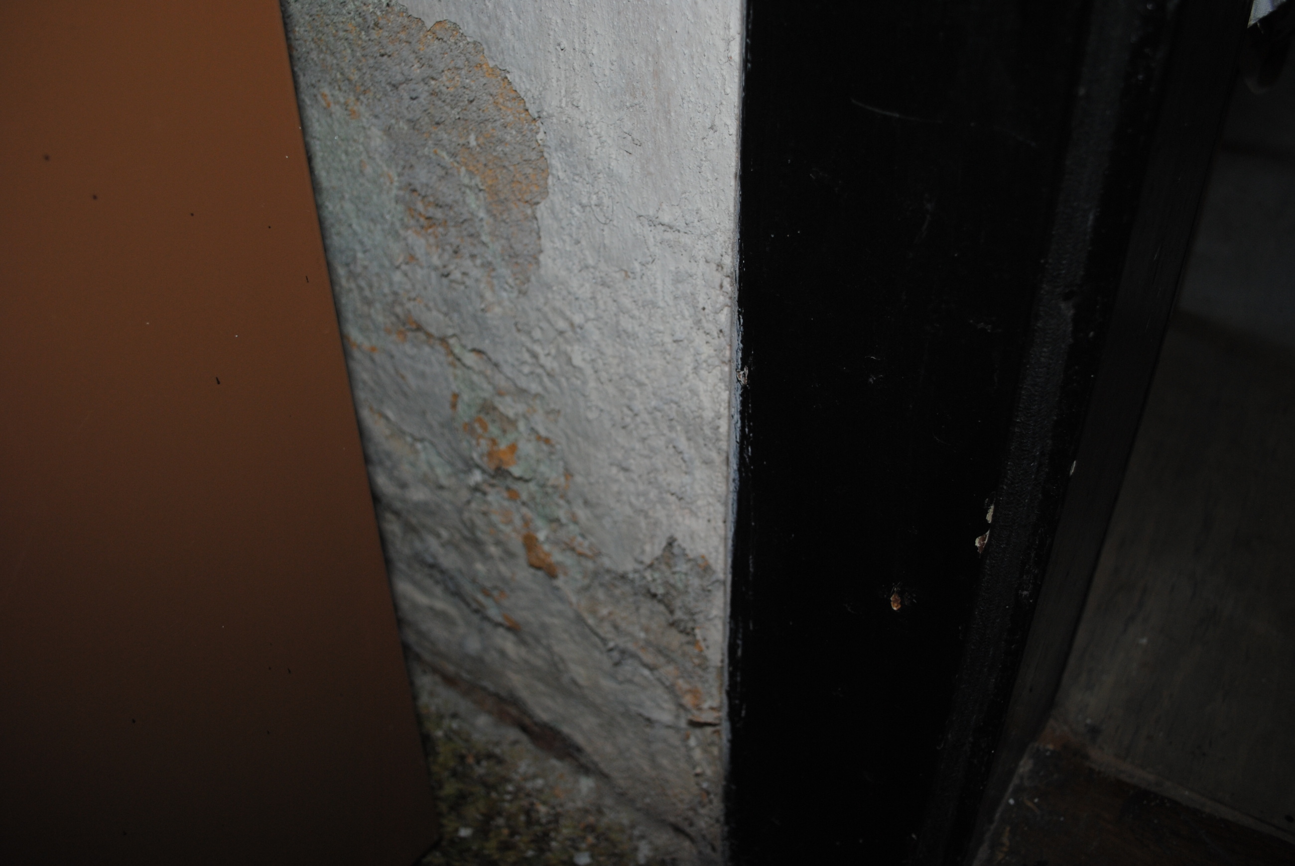

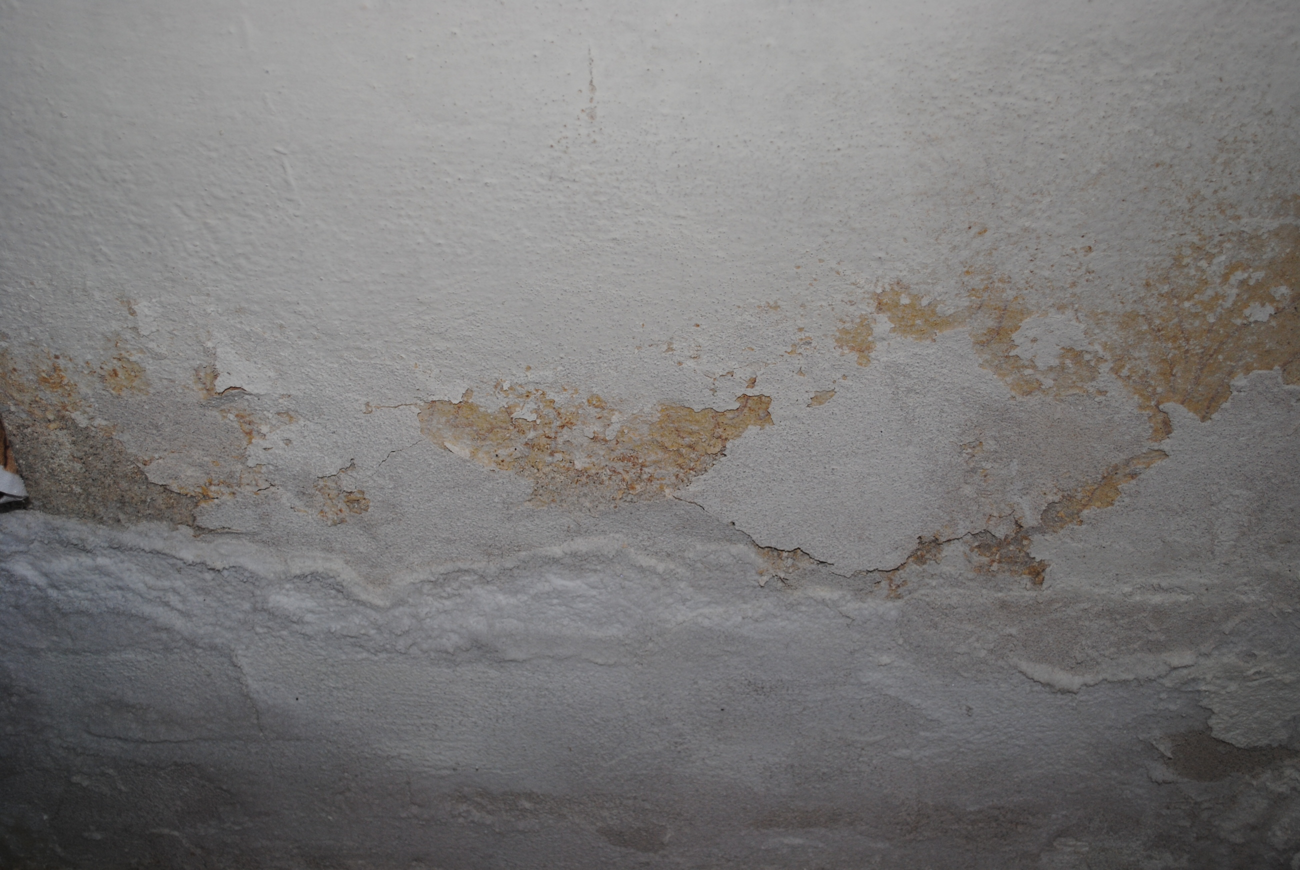

Přikládám fotky zdí....

Už se to tu párkrát řešilo, stačí pohledat, ale v kostce - veškerou hlínu nad úrovní podlah odkopat,…

Už se to tu párkrát řešilo, stačí pohledat, ale v kostce - veškerou hlínu nad úrovní podlah odkopat, k tomu přidat něco do hloubky, v místnostech taky vykopat, zaizolovat zdi (vodorovná izolace = "podříznout"), pod podlahou izolaci "vyvázat" na izolaci zdí, zvenku ideálně drenáž a nopkovou fólii, zdi omlátit "na cihlu", sanační omítky - práce jako na kostele, co do časové náročnosti srovnatelné s demolicí a novou výstavbou:-(…
"Kachlik" a pan Cukrař mají pravdu - jedině podřezat, jiné metody jsou k ničemu a to podřezání by vás stejně neminulo.
