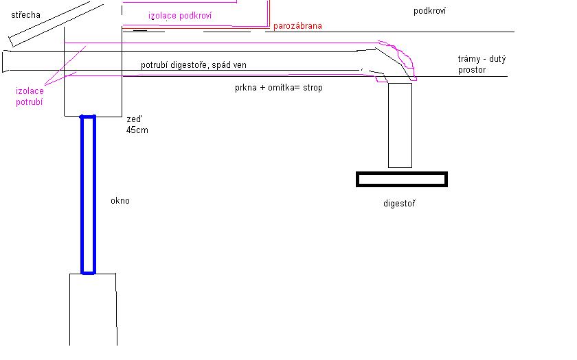

Zdravím diskutér(k)y,
instaluji digestoř do RD. Potřeboval bych poradit s odtahem 100mm. Nejvíce se mi zamlouvá provedení do boku přes obvodovou zeď. Trubka by vedla v dutině trámovém stropu. Zde mám strach z kondezace vlhkosti zvenku na studené trubce, abych neměl mokrý strop od skapávající vody. Izolace podkroví je až na prkeném záklopu trámů. Vyloučil bych kondenzaci zaizolováním trubky po celé délce i zkrz zed? Vývod vyspádován směrem ven, ukončen mřížkou až za okapem. V místosti máme nízký strop, při vedení trubky v místnosti pod stropem by vedla přímo do okenního překladu. Pravý úhel ohybu bych řešil 2x 45° kolena. Zeď je 45cm šedivá tvárnice. Zkusil jsem načrtnout malý nákres. Udělám něco špatně?
Předem děkuji za odpovědi a návrhy
