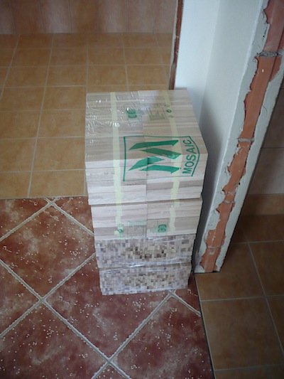

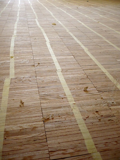

Moc dobre, moc se mi to libi! Jak se zaklada ta prvi rada? Na prvnim obrazku to vypada, jako kdybys…
nevenyttig 19.05.2010 22:01
nevenyttig
Ten "pruh" je páska Isolepy. Celá plástev má rozměr cca 32*16cm(dle druhu) a je slepena z lamelek pr…

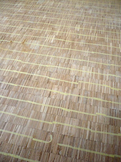

Ajo! Chytre, pak nemusis lepit kazdou zvlast, ale klades to v blocich. To znamena, ze lamely se lepi…
nevenyttig 19.05.2010 22:32
nevenyttig
[http://img521.imageshack.us/img521/4845/p5033133.j pg] Cvrnkneš nebo nakreslíš si čáru v místě spá…

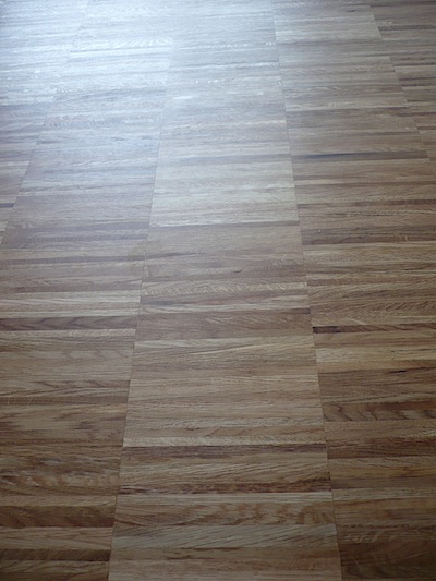

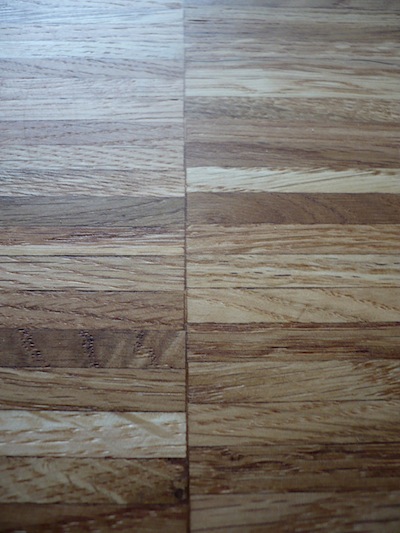

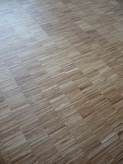

Podlaha už je hotová, fotky pro inspiraci: [http://kutilska.poradna.net/file/view/679-p1110891 -jpg…
zoul 20.06.2010 17:07
zoul
Přiznám se, že se mi to hodně líbí a zajímá mě pracovní postup. V podstatě je mi vše jasné, až na de…
Redsnake 20.06.2010 18:01
Redsnake
Tahle konkrétní podlaha není lakovaná, ale olejovaná. Pokládala ji firma, takže přesný postup nevím…

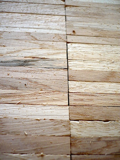

Takto:
[http://img541.imageshack.us/img541/4845/p5033133.j pg]
Pokládka těžká není, založí se 1.řada "pláství", nechá zatvrdnout a pokračuje.
Náročnější je příprava podkladu - vyžaduje minimální nerovnost(hlavně bodovou - tj. tzv. žádné "cecky"). Je větší spotřeba lepidla, je nutné použít hřeben s větším zubem a kvalitní lepidlo, každá lamelka v plástvi musí být řádně přilepena. Vzhledem k tomu, že se mozaika vyrábí z odpadu, je potřeba ji pečlivě prohlédnout a nekvalitní lamelky(kůra, rozdílná výška) odstranit. Náročnější jsou dořezy - hlavně menší - potřeba kvalitní stolová pila - jinak jde o prsty, nebo řezat každou lamelku zvlášť, ale to jde zase o nervy.
Náročnější je také broušení, hlavně zdlouhavější. Je potřeba větší množství postupů, často se začíná brousit zrn. č. 16, a větší spotřeba tmelu, tmelí se vícekrát. Mozaika z měkkého dřeva se samozřejmě brousí lépe, než z tvrdého.
Výsledný efekt je ale skvělý.

Přiznám se, že se mi to hodně líbí a zajímá mě pracovní postup. V podstatě je mi vše jasné, až na detail na fotce č. 4, kdy je vidět drobné skulinky mezi jednotlivými částmi. To se tmelí, vylévá lakem, nebo se to prostě "zapráší" vlastní vybrousenou hmotou dřeva a pak přelakuje?Dík za vysvětlení
