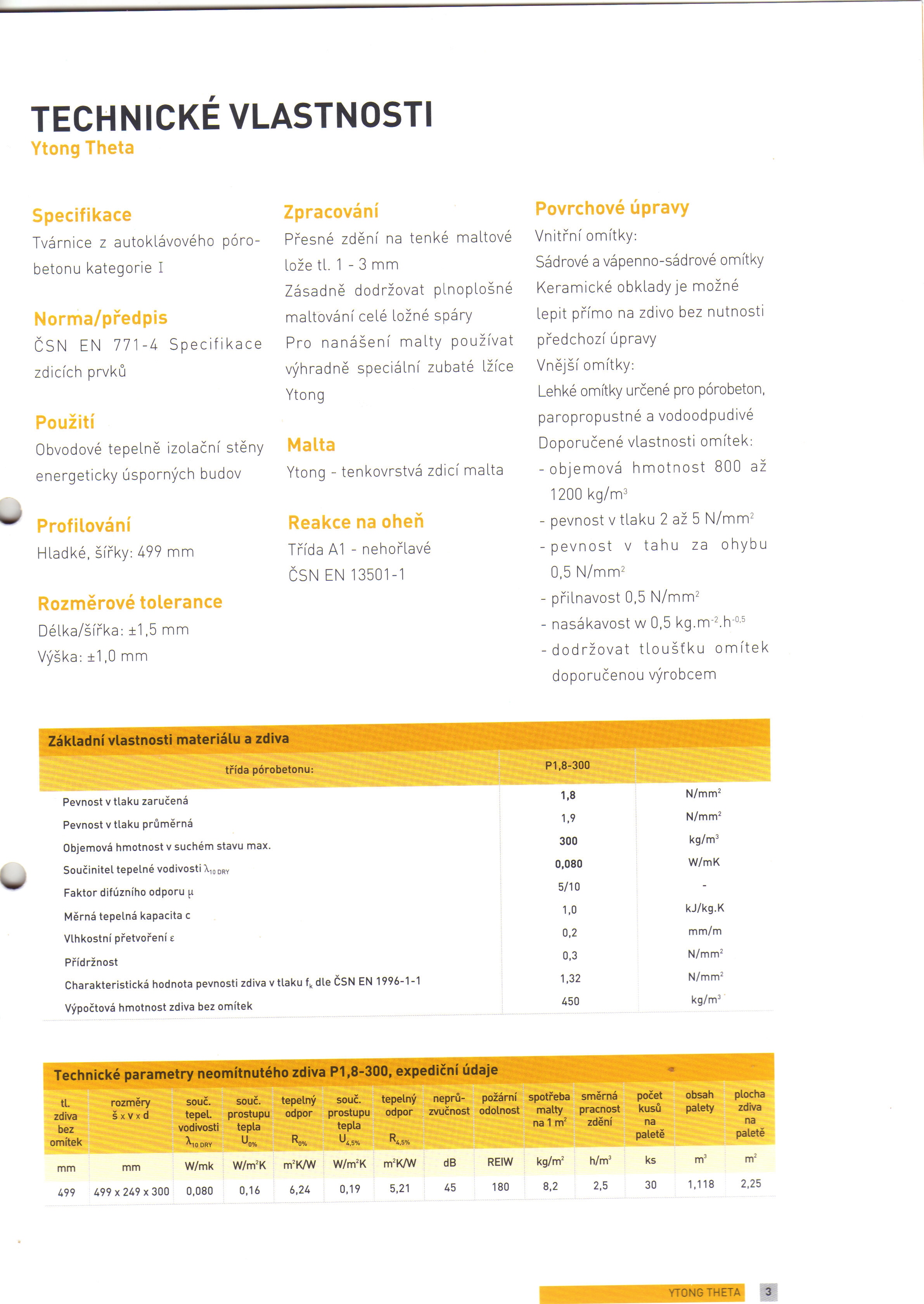

Na výstavě v Brně jsem měl možnost vidět stavění z Ytongu THETA.Má o dost lepší vlastnosti.Ta vlhkost je samozřejmě nesmysl,z výroby jde materiál s nízkou vlhkostí a z tenkovrstvé malty se zvedne o 0,5%![[http:]](http://)
Ztong Theta se doporučuje bez zateplení v tloušťce 490 mm.

50cm zdiva (holého) R= 6,25 se rovná 25cm EPS bez ničeho...
