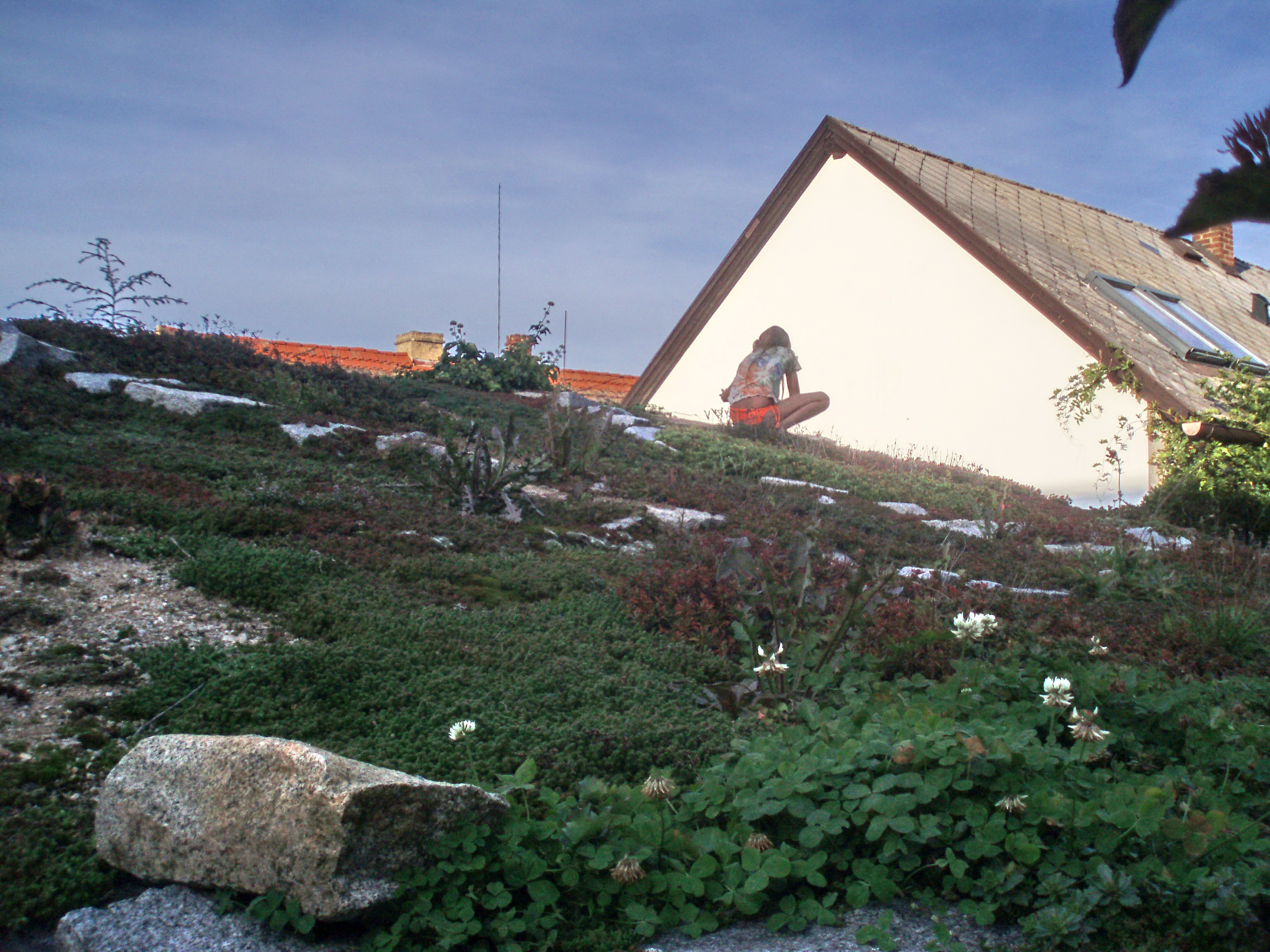

Nemá zde někdo zkušenost se zatravněním ploché střechy? Je nutné kromě nepropustné fólie i vrsva izolace nebo jako izolace funguje ta biomasa?

No ono tam ve skutečnosti té biomasy příliš nebude a podívám-li se na to pragmaticky.. zámrzná hloubka je u nás 80cm a v letošní zimě byla nezřídka dosažena mohu-li tak usuzovat podle četnosti zamrzlých podzemních sítí.
Střešní zahrádka se staví na zateplenou střechu.Je ovšem nutno zabezpečit i třeba malý spád.Na pevnou krytinu se rozloží latě,která vytvoří vlny.Na to izolační folie a nakonec geotextilie,která přidrží zeminu s rašeliny,písku a kamenné drtě.Sází se rostliny odolné suchu.
