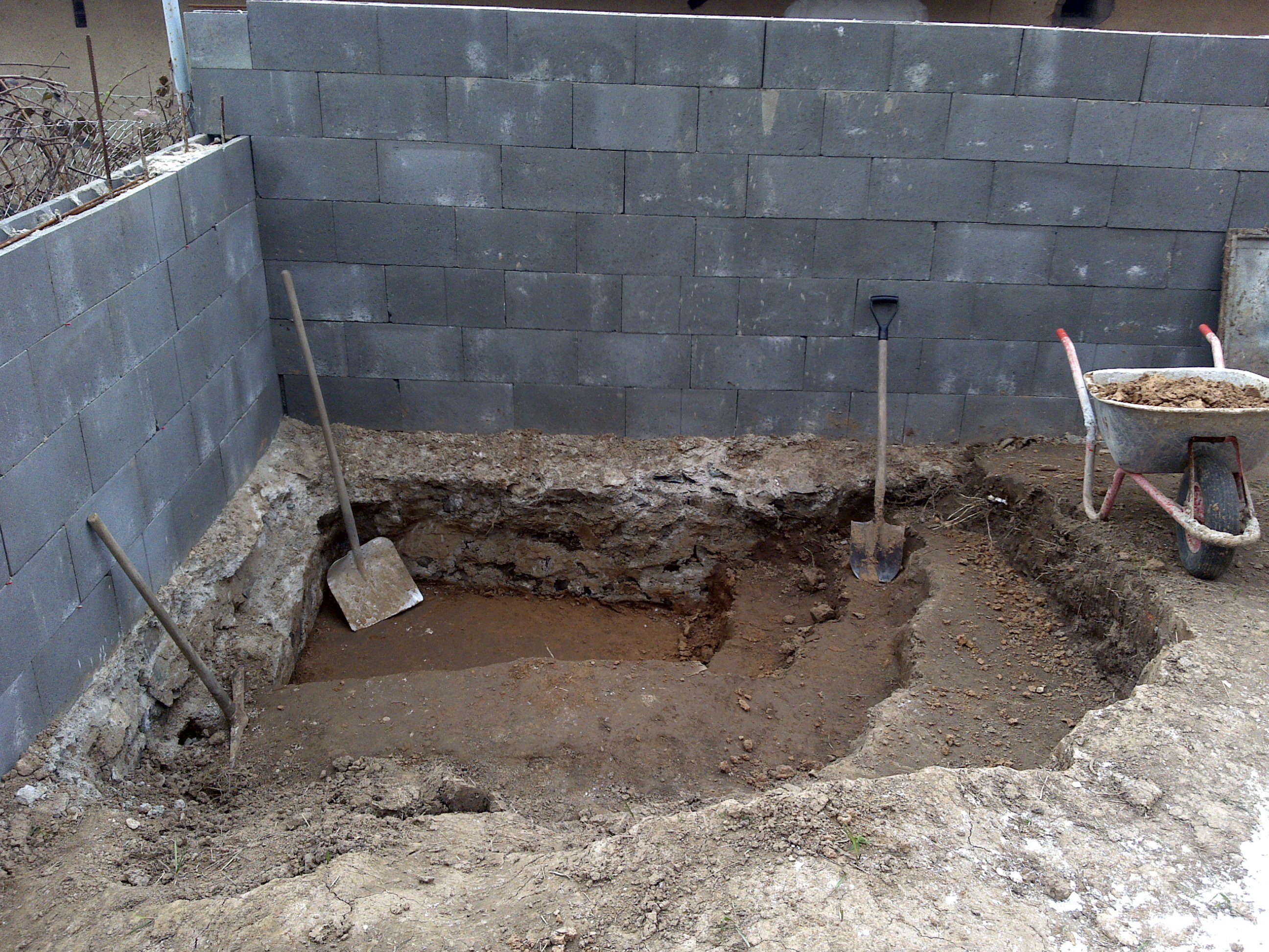

Ahoj,potřeboval bych poradit s výstavbou sklípku na zahradě marně jsem se snažil najít nákou informaci na internetu,ale marně.
Po výstavbě baráčku prostě sklep chybí nevím jak začít a na co si dát pozor.
Začal jsem kopat na rohu parcely kde mam vystavěnou záchytnou zet pro zeminu ze ztraceného bednění viz.foto nevím jaké parametry mam dodržet ohledně vlhkosti a td. Na strop jsem sehnal panely který pak chci zasypat hlínou.
Tímto bych vás chtěl poprosit o rady budu rád za vše co mi pomůže.

Možná v něm ani moc vlhko mít nebudete, dost totiž záleží jak je to s vodou v místě výkopu, zda je to na kopci ap. Podle toho se pak provede izolace. Někdo chce sklep suchý tak jej kompletně odizoluje od okolí, pokud má nějaká vlhkost ve sklepě být tak se provede jen odizolování stěn.
Možností se spousta, jen musíte vědět co chcete vy a k čemu bude skep sloužit.
Jinak, všiml jsem si, že jste začal kopat nějak moc blízko té zdi. Nevím, nevím, nebyl byste první komu by ujely základy.
