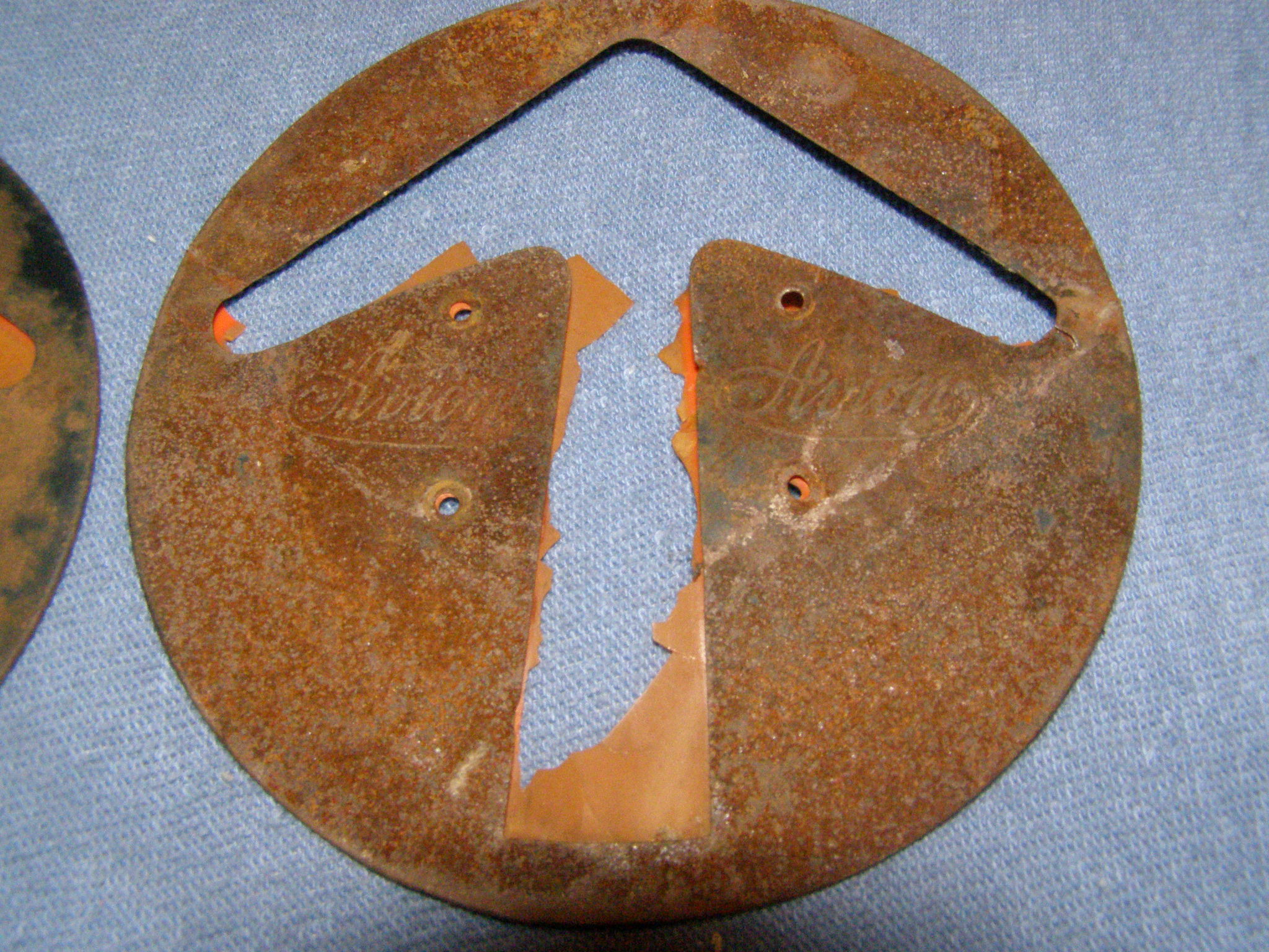

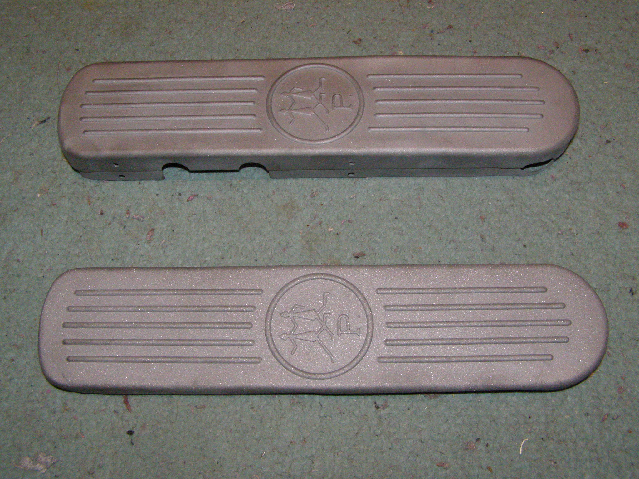

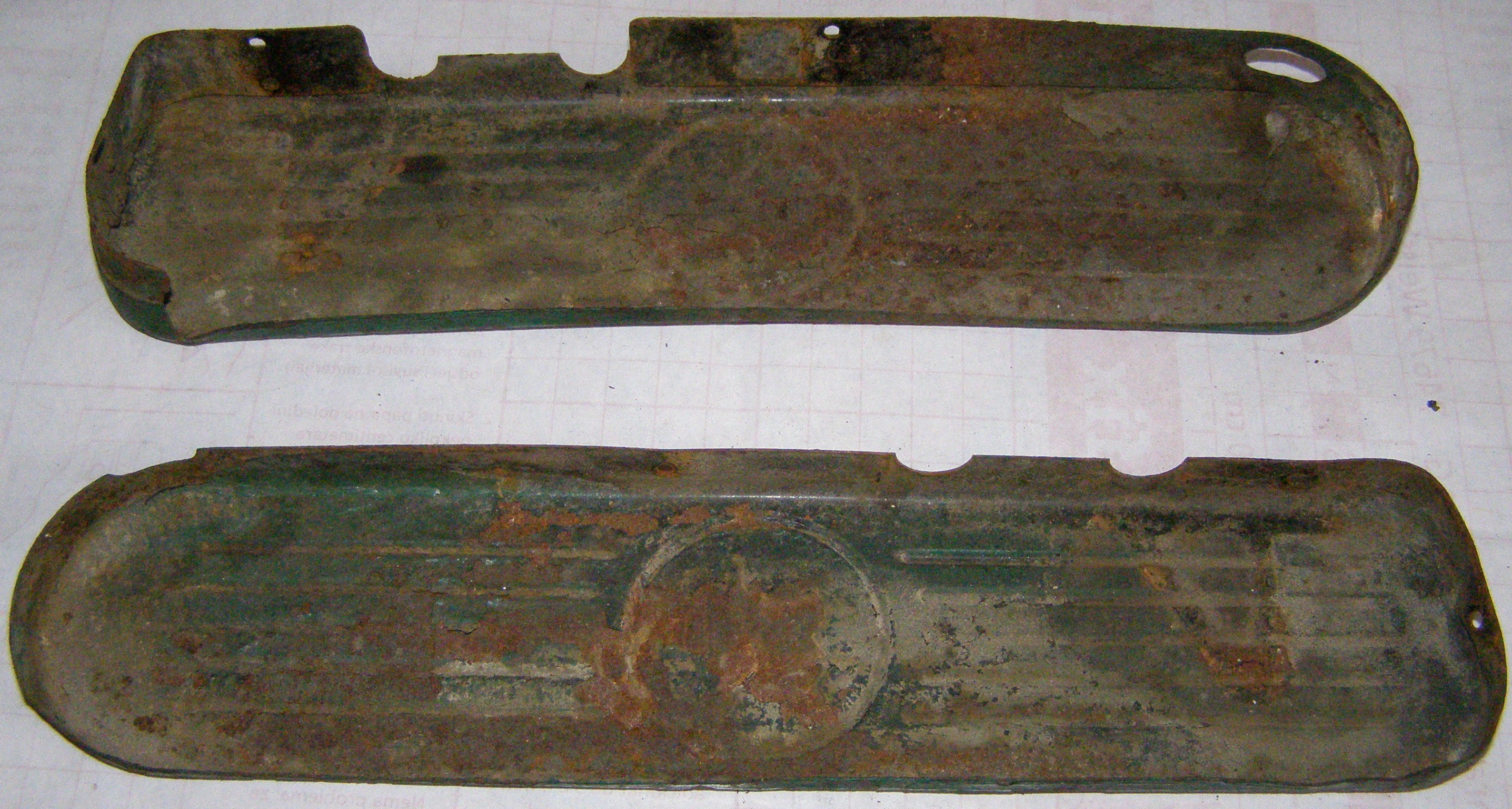

Potřeboval bych poradit jak a čím lakovat drobné díly. Zajímají mě hotové barvy ve spreji a nepotřebuji tmelit. Mám zatím jen špatné zkušenosti jako např. barva schne 2 dny, při stříkání druhé vrstvy se barva zkrabatí, barva nedrží na hranách apod. na pohled hrozné výsledky. Mám možnost díl jemně otryskat což považuji asi za nejlepší přípravu vzhledem ke stavu viz foto. Jak postupovat dál?

Milane, viděl jsi fotky? Psal jsem lakování drobných dílů. Kde se prostě nedá zvlášt lakovat hrany a…

Klidně se na mě zlobte, mě je to fuk. Fotky jsem viděl, první dvě je kov a poslení je jaký matroš? z…

Milane nerazil jsi mě svými znalostmi protože jsi zatím žádné znalosti nepředvedl. Jen jsi diagnosti…
