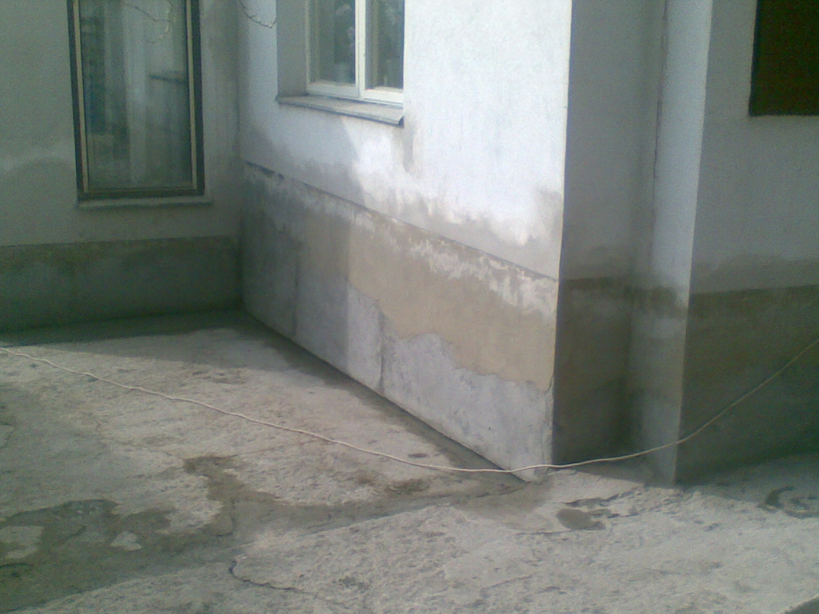

Dobry den.Vyspravil jsem si sokl a konecnou upravu bych chtel mít hrubší.Je mozné omítku pretahnout lepidlem a perlinkou a treba omitkovinou ktera se používá na zateplené fasady.Zbavil bych se barveni toho soklu.Dekuji za odpovědi

všechni jde, ale nevím proč lepidlo, perlinku,....
dejte hned "konecnou upravu ... hrubší" milan.cukrar 06.04.2010 14:09 |

mam obavy že by konečná vrstva mohla praskat,tak proto perlinka a lepidlo mne zakreje dírky ktere zu… Olanek 06.04.2010 20:36 |

Dneska by každý dával všude perlinku. Dřív nic takového nebylo, jen poctivá malta a drželo to. Hezky… poslední Rce 06.04.2010 23:14 |
mam obavy že by konečná vrstva mohla praskat,tak proto perlinka a lepidlo mne zakreje dírky ktere zustaly v malte...jak sem ji dokonale nestočil.Mám jeste obavy a vaham nebot se ty finalní omítky spatne opravujou a je to videt.Marmolit je moc velky přepich na tenhle domek
Dneska by každý dával všude perlinku. Dřív nic takového nebylo, jen poctivá malta a drželo to. Hezky cementovou maltu a nemůže to praskat (pokud nepraská zdivo sesedáním podloží).
