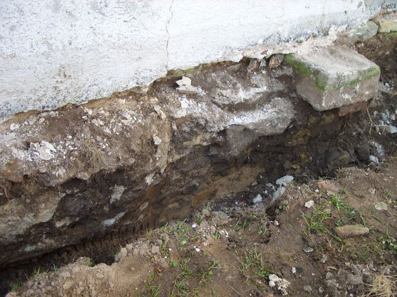

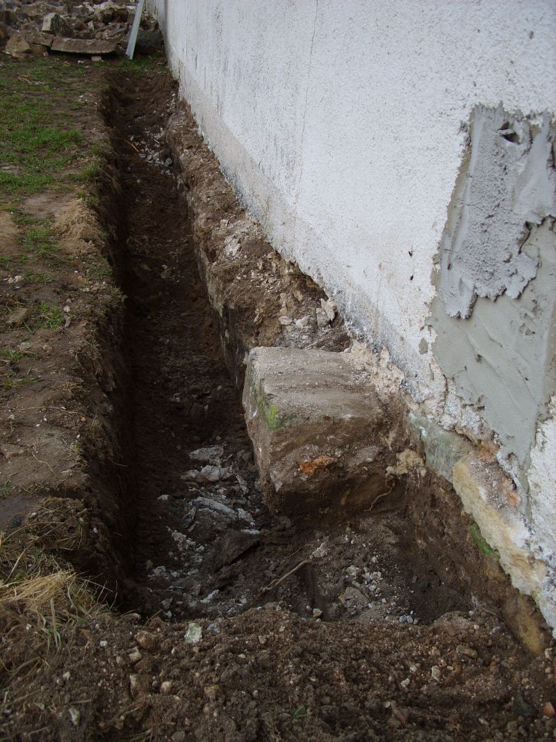

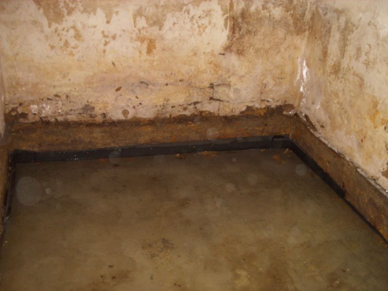

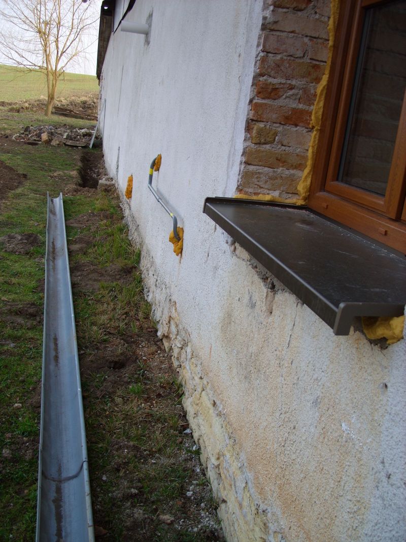

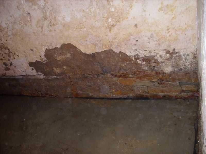

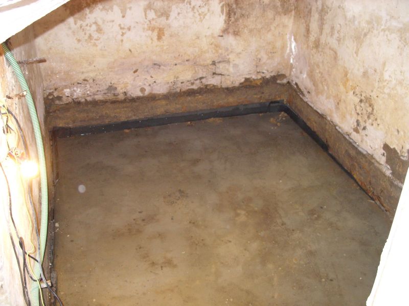

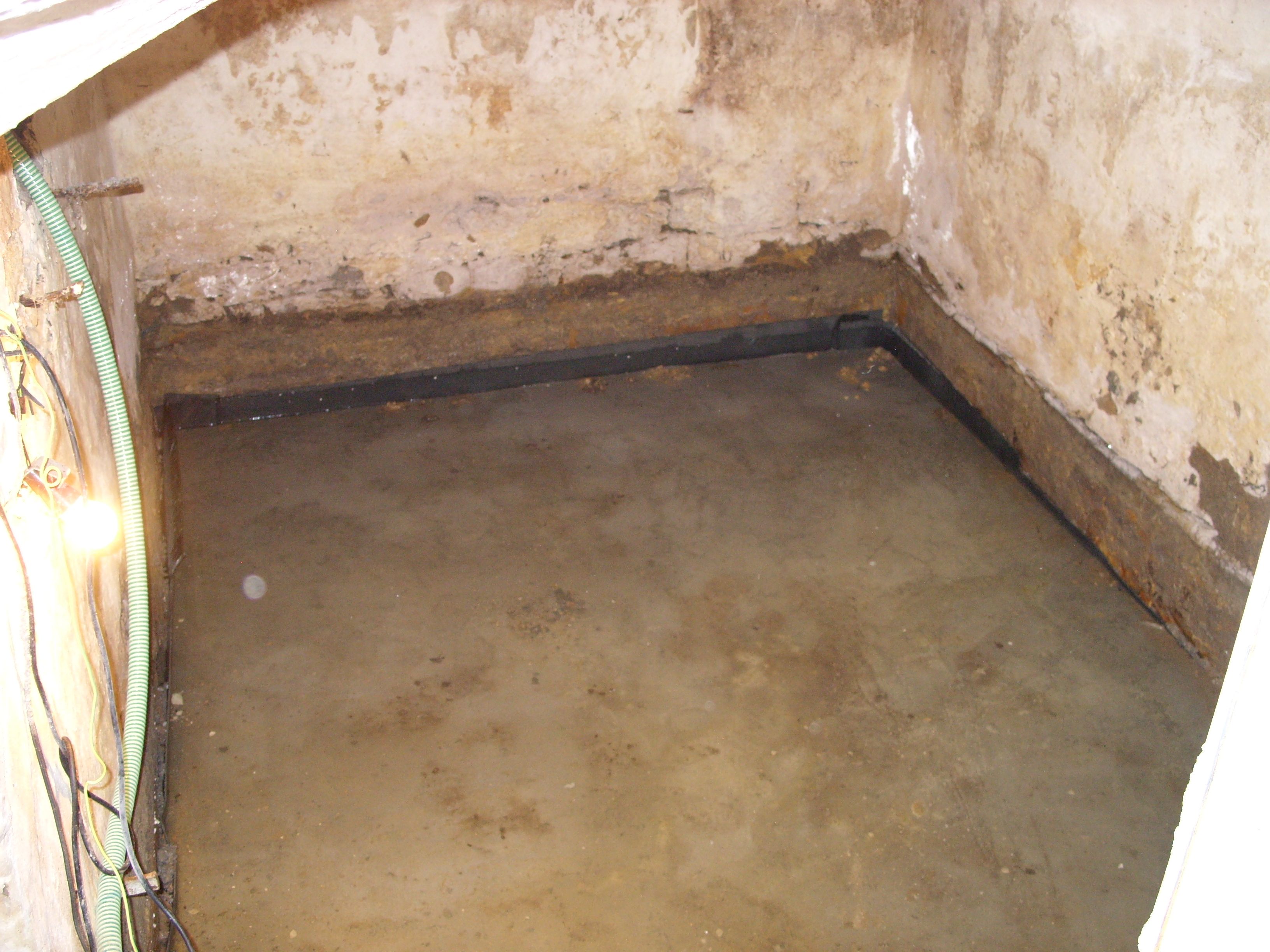

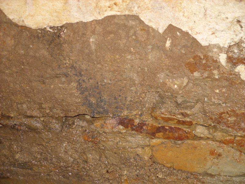

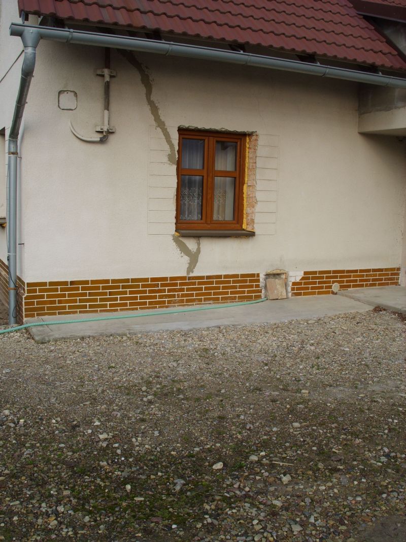

Zdravim Vas, a rad bych Va podekoval za Vase odpovedi. Udelal jsem par fotografii pro predstavivost s cim mam problem.
Foto len dokumentujú stav aký si popísal. Ten dom stojí, píšeš od 1924, myslíš že pôvodný užívatelia stavby boli lenivý a nechcelo sa im do prehlbenia tej pivnice? Myslím že nie, zistili aký je stav so spodnou vodou a prispôsobili sa tomu. Urob tak aj ty. Ćo si z podlahy vykopal nahraď napr. zámkovou dlažbou.
Investovať do toho, kopať drenážny kanál, aj tak je efekt neistý, pre tak malý priestor je nezmysel.
Inak ale, takáto vlhká pivnica nie je zlá na jablká.
