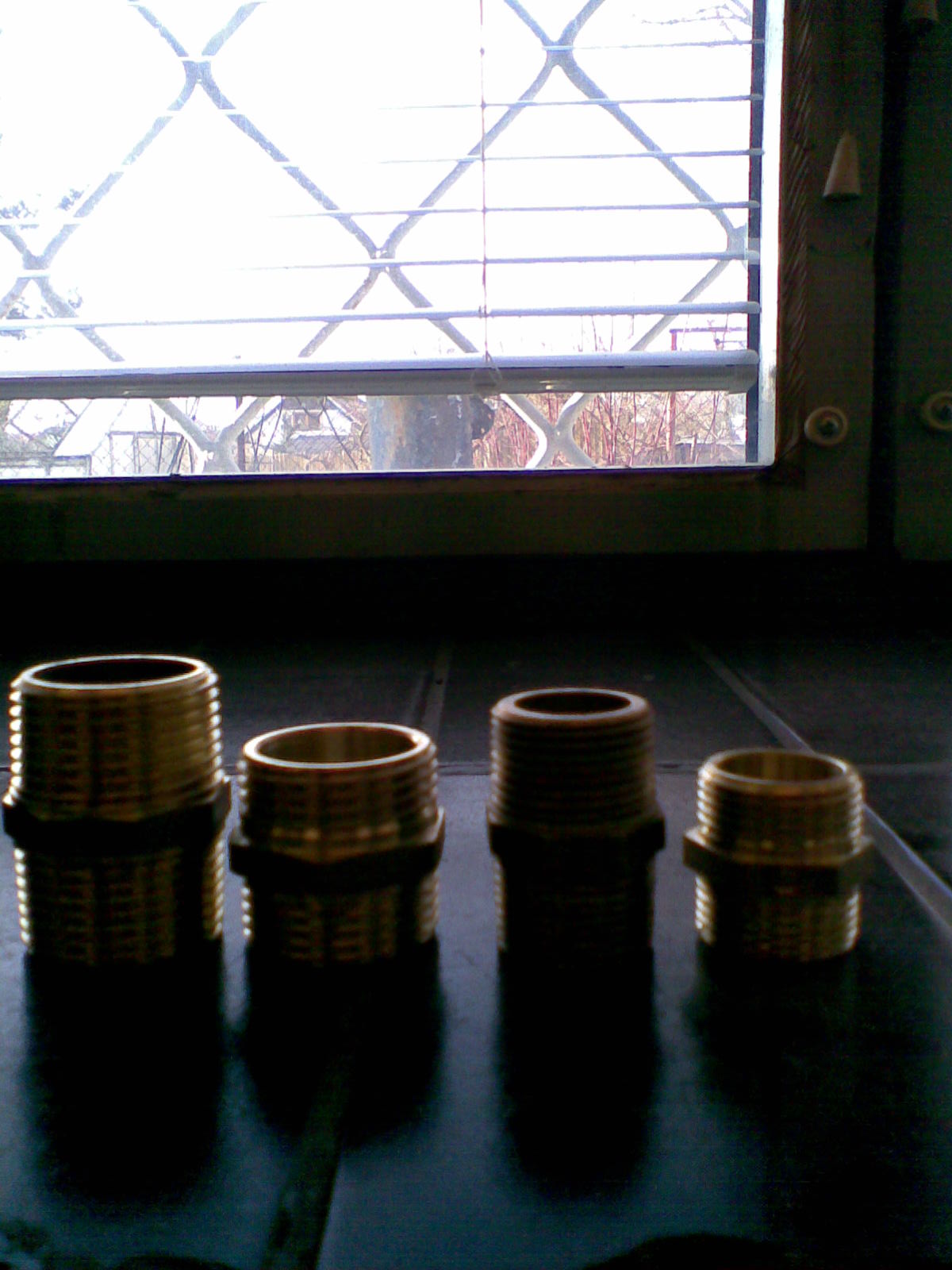

Na fotce je vlevo coulová, vpravo tříčtvrtka vsuvka. Omlouvám se za kvalitu, je to foceno z mobilu ráno a nestíhal jsem.
Díky za fotku. To je mosaz, že? V tom je právě problém. Standardní délka mosazi je kratší oproti pozinku. Prodloužená délka mosazi je zhruba stejně dlouhá, jako ten pozink. Takže bohužel to pro mě řešení není.
Ovšem tady mají to, co hledám, akorát že baleno po deseti kusech a navíc dvoumetrovky.
