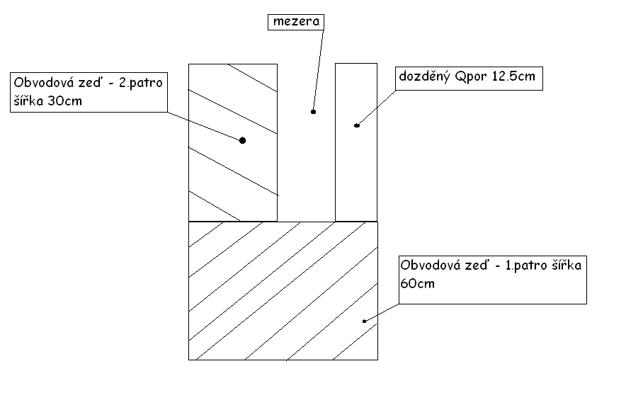

nejlepší by byl polyš z vnější strany. Proč to nedozdít na plnou tl? Chápal bych to kdyby to bylo př…

chápu to dobře, že je lepší vyplnit vzniklou mezeru polystyrenem, než vatou? Původní obvodová zeď je…

Obavam se ze ne - vyplneni tyhle mezery izolaci(jakoukoliv) bude dost problematicky, protoze bude do…

Určitě bych hlasoval na vyzdění Ytongem na celou tloušťku. JABRAKA

A nějaké jiné řešení bez plného vyzdění?

osobně bych provedl: Ytong jen 10 cm, na něj nalepil (pěnou) EPS 70Z tlouška 15cm a zbyde ještě 5 cm…

Obvodová zeď z 1.patra je cca 40cm nad podlahou v 2. patře, pak začíná zmíňená 30cm. Celková výška z…

jsem pro 10cm ytong a EPS (z mezery) popsal jsem to srozumitelně, občas mám problém napsat co mám v…

pochopil jsem to tak, že by byla obvodová zeď cca 30cm, pak mezera, pak polystyren a nakonec ytong+p…

já se ptal odborníků a dostal jsem tři rady 1) na stávající zeď dát 10 cm vaty a obezdít 10 cm ytong…

Alfe, tak to bývá, tři poradci, 10 názorů dovolím si vyjádřit se k možnostem. 1) 10 cm vaty je málo…

vy jste mi ale zamotali hlavu ::) Když vzniklou mezeru vyplním vatou, tak to bude problem kvůli vlhk…

Jendo, je potřeba nechat mezi vatou a starou stěnou alespoň 5 cm mezeru, aby odešla vlhkost pryč. Mu…

to jsem tak nějak pochopil, že i když né uplně idealní řešení, ale řešení by to bylo kdyby se nalepi…

no protože výrobce a stavebniny v okolí hatí můj plán a 250 ytong není, zvažuji koupit co je a otoči…

Ytong má na všechny strana stejné vlastnosti. Pokud potřebujete 25 cm, tak se stavte, nebo otočte ja…

nu tedy, výsledné složení stěny ...

z pohledu z venku: obvodova zeď, vzduchova mezera, EPS přilepeny na ytong. Váš názor Alfe?

já nevím. svoje řešení ke kterému jsem bádáním po netu došel jsem popsal výše. Samozřejmě by se mi t…

Znám lidi kteří to (spíše firma která jim to budovala) vyřešili prostě 20-30 cm vaty, SDK a finito.…

jako místo ytongu použít předstěnu z SDK, což u Vás nejde.

no a je to zgruntu špatné řešení z venkovní strany omítka 15 cm cihla omítka 28 cm vaty parotěs SDK…

Alfe, musel bych to někde hledat, ale potřebuje na zeď pověsit něco těžšího, už si nepamatuji podrob…

no to já bych nepotřeboval, takže řešení které mi navrhoval jeden odborník a zmiňoval jsem výše je d…

alfe, když použiji obrázek tazatele, a pro Vás bych měl postup. SDK, instalační mezera, parotěska a…

. . . . polystyrén z vnější strany zdi je absolutní šílenství nebo nerozum. Návratnost = životnost,… poslední
