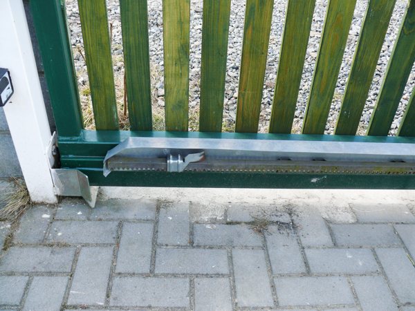

Samonosná je lepčí - jede nad terénem. Samonosnou doporučuji doplnit o nerezový kryt nad hřebenem (zamrzlý krov sněhu nad hřebenem spolehlivě vypíná - stejně jako dorazové koncovky).

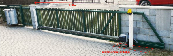

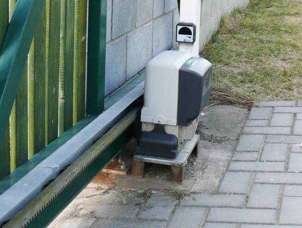

Pohon = italská CAME. Přestože to má základ do víc jak 80 betonu, tyčka (cca 1m) se svělem se chvěje tak, že při jízdě se žárovka spolehlivě odpálí!(upadne vlákno, zkrat).
Je to tím, že italové jsou volové, bo celý je to převedeno na 12V(elektronika, motor). Akorát světlo s přerušovačem je vyvedené nahoru s 220.(12V + přerušovač z auta + autožárovka = nesmrtelnost)
Takhle to jednou snad vyřeším LED/220V - nechce se mi do toho jejich zapojení vrtat.

celek4,5m, pohon, koncák
Díky, je to hezké. Kombinace 12V a 220V (jenom světlo) je opravdu zvláštní, jako by nemohli to světlo taky napájet 12V. Má to někde schovaný trafo, nebo pulsní zdroj?

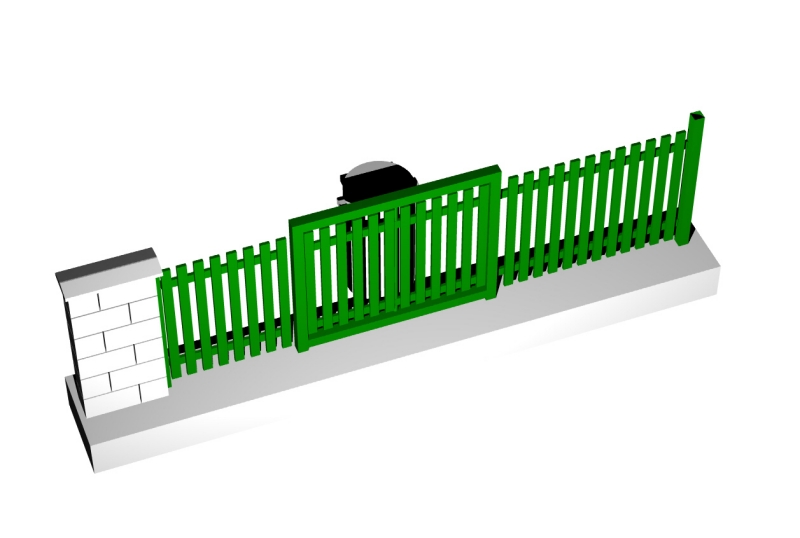

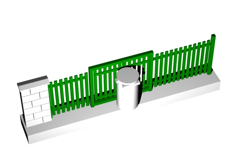

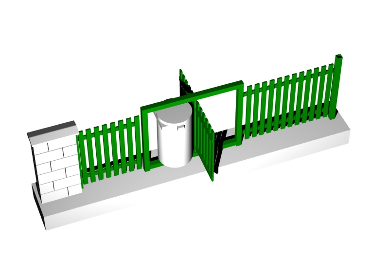

Zaujal mě ten "stojan na popelnice". Jak to prakticky funguje? Jsou popeláři vycvičení tak, že když jsou popelnice ve stojanu u plotu směrem do chodníku, že si pro ně sahnou a nebo musí majitel vykoulet k obrubníku? Líbí se mi to, je to promyšlené a rád shlídnu detailnější fotky.
Zdroj to má, ale je to celý dost složitý. Umí to spoustu dalších vjecí(časové zavírání, ovládání 2brány, blabla...je tam asi 6 switchů)
Kolotoč na popelnice jsem viděl kdysi u Podlahy. Po otočení si je popeláři berou z něj. Ale nevrací - nevadí, když jsou už prázdné a lehké.

Je to dobrá věc, zvlášť když si třeba zlomíš hnáty jako já vloni. Baba plnou popelnici neutáhne. A taky stárnem, že...

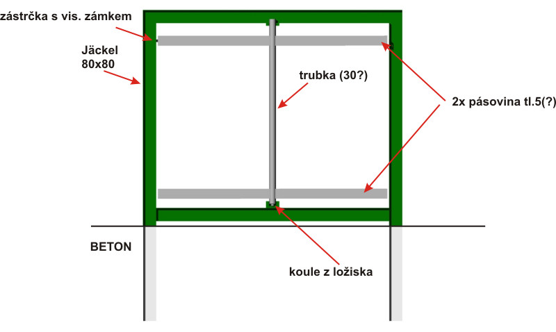

Není namalovaná podstava co na ní popelnice stojí. Na spodním plocháči je navařen plocháč a v něm vsazen ocelový pozinkovaný rošt.
Původně byla 1 popel., potom upraveno na 2.
Jo, koule byla namazaná 1x při sestavování. 5 let to funguje.
Děkuju za doplnění. Dostala mě ta zástrčka s visacím zámkem. No jo, jsme v ČR.![:-(](https://static.poradna.net/images/smiley/worry.gif)

Dobrý den,zde na ulici jsou tyto brány dvě,jedna masivní u bytovky,ta se odvaluje mezi čtyřmi rolnami,dvě dole,dvě nahoře,jsou tam stojky a na nich rolny přišřoubovány.Druhou má kámoš do dvora,před lety jsem mu na ní kupoval matroš,jako vrchní vodící má profil tvaru C ,vněm zboku otvory a uvnitř skryté rolničky pro pojezd,ta je nahoře vrat a C tvar otočen dolů,kvůli dešti a sněhu.Ani jedna ze jmenovaných bran nemá pohon.Řešení pana Milana je OK,hřebenové převody jsou silné a spolehlivé.Jen bych ze svého hlediska řešil možnost vypnutí proudu,základní ozubení by mohlo být přes jednoduchou mechanickou spojku vyřazeno z tahu a vrata by se otevřela na ruční pohon,ono by stačilo celou převodovku upevnit kyvně,podobně jako motor na cirkulárce a odklopením ze hřebenu by se vyřadila převodovka.Jinak schvaluji systém bez jakýchkoli kolejniček v zemi a podobně,důvody máte uvedeny výše panem Milanem.![:-)](https://static.poradna.net/images/smiley/smile.gif)
Nevím jak jiní výrobci CAME tu spojku má -třecí- pod černým deklem je plastová matice ruční.
Lubomíre, nevím jak jsem Vás pochopil, ale když nejde proud, otočím kličkem odblokuje se kolo a vrata odsune i snacha.
