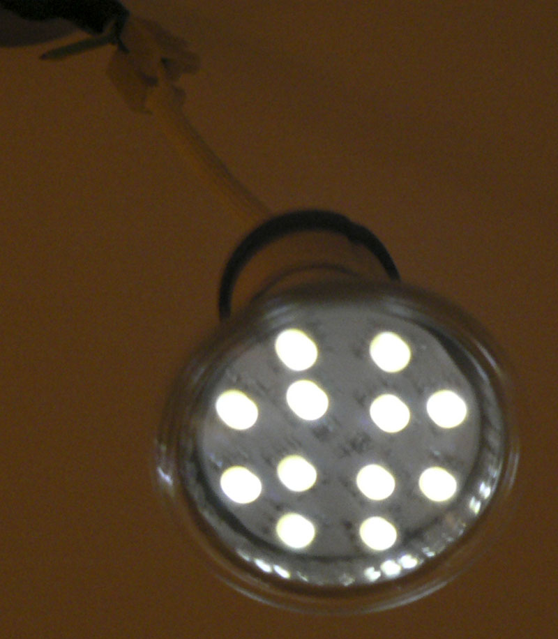

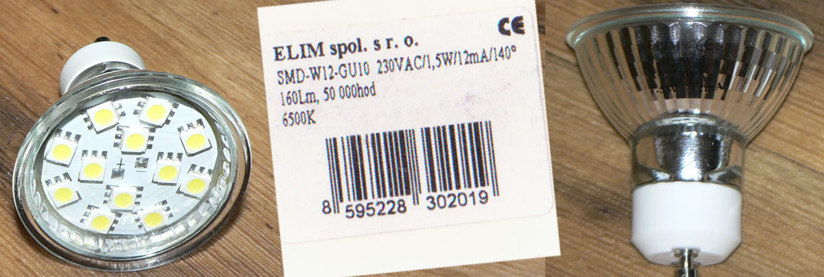

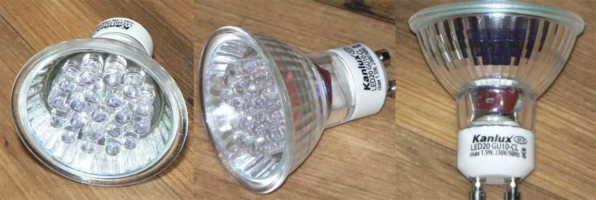

Dobrý den, mám taktový problém, v podkroví v SDK podhledech a podlaze mám řešeno osvětlení pomocí bodovek na 230V (bez trafa), ale k problému: na chodbě mám řešeno zapojení 3x bodovka, doposud jsem měl typ bodovky viz obr A a bylo vše OK, nyní jsem zapojil typ B a i když je vypínač na poloze 0 tak bodovky lehce svítí když dám vypínač do pozice 1 tak svítí tak jak maj, zkoušel jsem tam ponechat jednu starou A a to je OK, když je vypnuto nesvítí? Můžete poradit? Díky

Vypadá to spíše na špatně zeměnou instalaci.Pak je možné,že se mezi zemnícím a nulovacím vodičem vytvoří napětí třeba i 30 v a to stačí k rozsvícení LEDek

všude mám zapojen jen modrej a hnědej, zemnící zapojen není, stejně je to provedeno na WC (jen se jedná o dva kusy LED) a tam žádný pblm není, v obýváku v podlaze také ne

Na elektrikářském foru je něco o indukci. Pokud se tam přidá odpůrek, tak to nesvítí. Takže asi ty první byly líp udělané. Omlouvám se,že nedám přesný link, ale jdu hají.
Jinými slovy, je to v pořádku, ale nesvítí to zadarmo :D

Mně to dělá taky a jak psal předřečník,je to jako orientační bod.A nes..mě to.Mimoto to žádný proud nebere,tak to ignoruj.A zapojený to mám taky správně.
