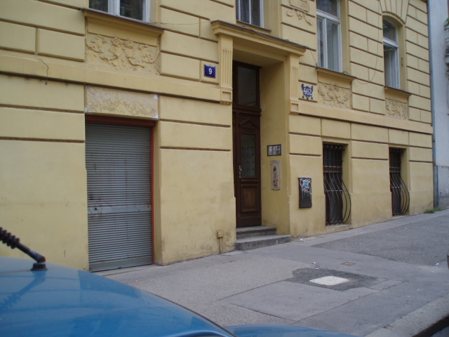

Teď mě čeká odizolovat stěnu domu k chodníku do výše 1,5-2m. Od asfaltového chodníku, resp. od deště se natahuje vlhkost do omítky. Není tam žádná sanační a do spáry na patě domu asi taky pěkně zatéká. Měl bych představu nějaké izolační hmoty (třeba s drobnými kamínky do nějaké barvy), která se natírá válečkem a pak vytvrdne. Zároveň bych tím zacelil i škvíru chodník-dům. Co se technologie týče, je možné to válečkem nanést přímo na stávající omítku? Nemáte tip na takovýto výrobek nebo aspoň výrobce. Předem díky Tomáš
