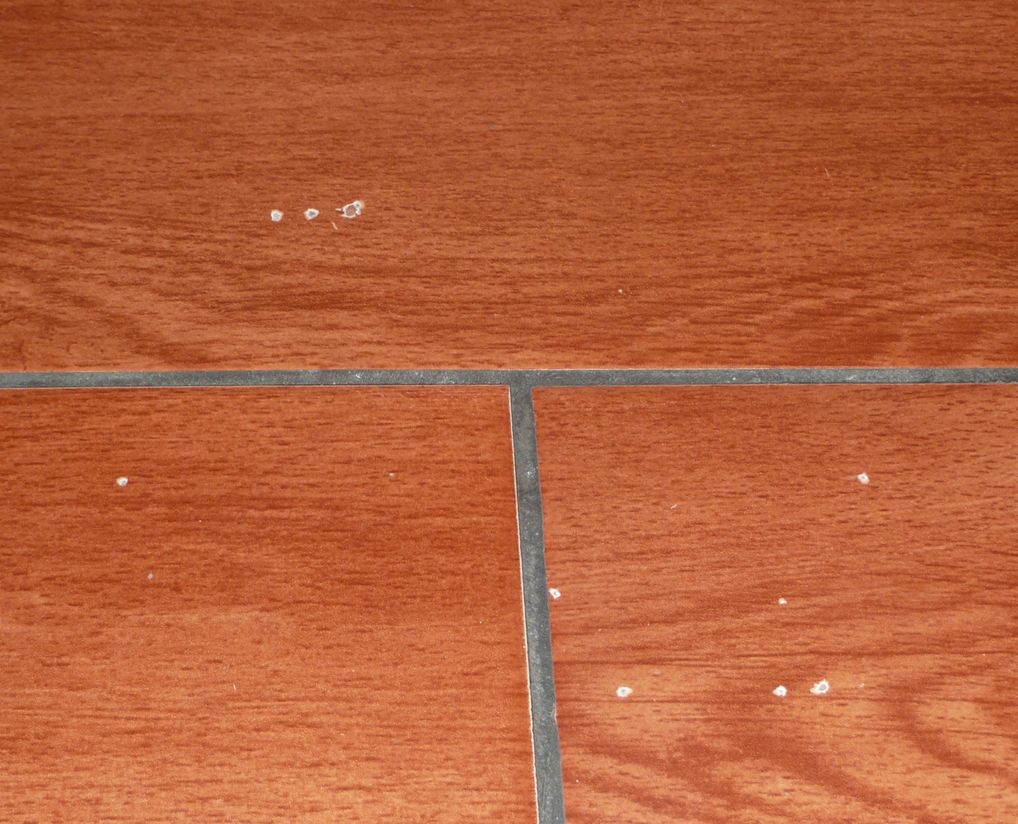

Taky to máme, jediné co mne napadá je pohrát si s nějakou barvou typu balakryl a tónovačka a opatrně…

DOPORUČUJI JEDNOLITOU PODLAHU NANÉST PŘÍMO NA DLAŽBU.VPŘÍPADĚ ZÁJMU PIŠTE *.*@seznam.cz [mod]Zadejte…

Silikon určitě ne, ten se mi vůbec neosvědčil, zkusila jsem to jím a ve finále jsem stejně dlaždici…

Když už jsem zamkl duplicitně založené, alespoň zde odpovím. Vyměnit dlaždice. Jinak toto poškození…

Povedal by som že problem je podobný tomu čo sa rieši v zubnej ambulancii. Vyplniť diery v keramike.…

Odprýsknutý smalt a podobné neduhy lze opravit dvousložhovým epoxy tmelem. JABRAKA

Dobrý den, děkuji a dá se nějakým způsobem obarvit?

Leniku,hledal jsem včera na netu.Dělají tyto podlahové pryskyřice v celém sortimentu barev,ale po 20…

Pro opravu odrýsknuté glazury na dlažbě a obkladech existuje speciální keramický tmel Kerami-Fill. T… poslední
