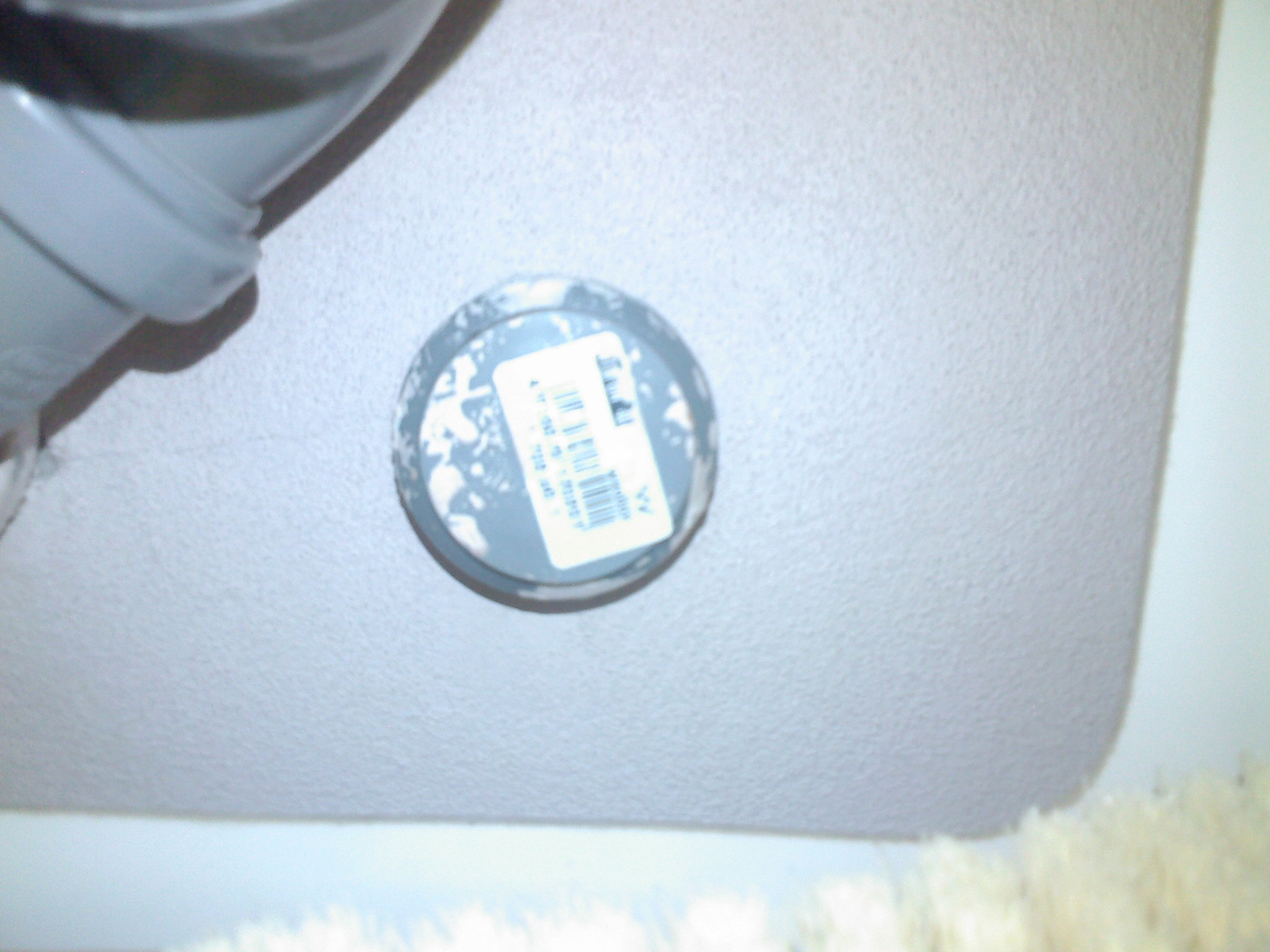

ahoj, je totto přípojka pro přívod vody do myčky? Firma mi měla udělat přípravu pro myčku a našel js…

To vypada spis na zavickovanej odpad. Privod do mycky by mel byt normalni kohoutek "rohacek", jako j…

děkuji mrknu na to, právě měl udělat přípravu pro myčku a já tam našel jen toto, možná je ještě něco…

Bacha, mycky jsou docela potvory. Jsou konstruovany tak, ze v bezne siroky lince za ni neni misto, t… poslední

Bacha, mycky jsou docela potvory. Jsou konstruovany tak, ze v bezne siroky lince za ni neni misto, takze zasuvky, privody a odpady se musi delat " vo kousek vedle". Ja si pod pojmem priprava na mycku predstavim kohoutek, zasuvku a odpad. Ale pokud je vedle drez(tj voda a odpad), staci nejaka ta zasuvka
