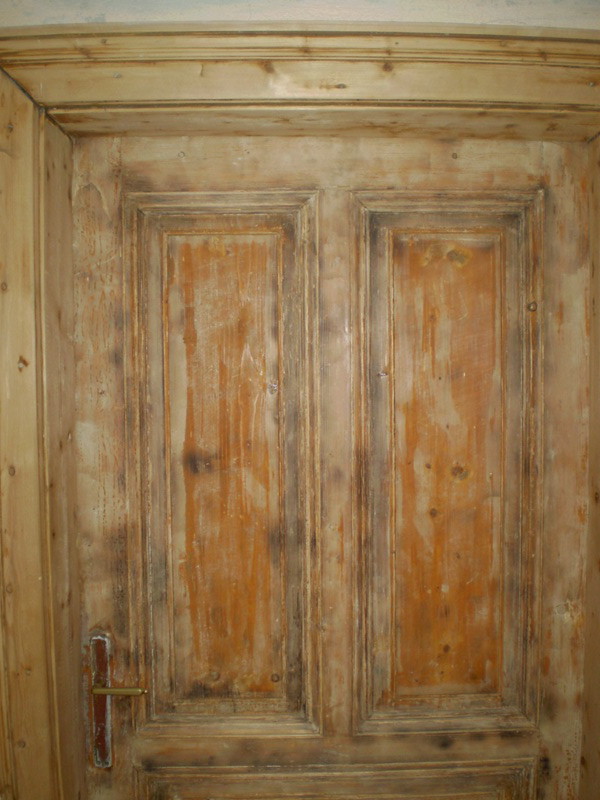

No to je krása. Renovovat, renovovat, renovovat!!! Tohle dneska už nikdo neudělá! Lámal bych ruce ba…
sHpy00n 19.01.2010 00:19
sHpy00n
Jednoznačně zrenovovat, zachovat. Jde o starou, poctivou práci kterou už dnes jen tak někdo neudělá…
Scorpio 19.01.2010 07:55
Scorpio
mluvite mi z duse. z takovych dveri udelam pomoci fladrovani skvost.

Ale fuj:!: Viděl jste ten výsledek? Staré poctivé dřevo, přírodní struktura... Prostě nádhera! Bylo…

vyfotit i detaily, nabídnout k prodeji i s vybouráním. Něřezat, nepálit, prodat…

Děkuji za všechny rady. Já ale nepsala, že je chci spálit! Žádala jse o radu, jak je zrenovovat. Do…
333tereza 19.01.2010 18:56
333tereza
Terezo, ptala jste se "Co s nimi?" nic o renovaci. Ale to nic. Přemýšlala jste o louhování? Známá lo…
milan.cukrar 19.01.2010 19:51
milan.cukrar
No, slyšela jsem o tom, ale to snad musí dělat nějaká odborná firma, ne? Nebo vezmu louh a natřu jím…
333tereza 19.01.2010 20:06
333tereza
Terezko, nechci se nikoho dotknout, berte to, prosím, jen všeobecně. I při vaření kávy si lze přivod…
milan.cukrar 19.01.2010 20:33
milan.cukrar
No, já teda nevím, ale vzledem ke článku níže bych se docela rozmýšlela to dělat nějak pokoutně! ht…
333tereza 19.01.2010 20:50
333tereza
to bych mohl oponovat článkem "uřízl si ruku"
milan.cukrar 19.01.2010 21:19
milan.cukrar
Brousil jsem malou pásovou bruskou jednu stranu 90dveří a do hladka na dřevo to je přes 4hodiny. Vět…
kejki 19.01.2010 23:47
kejki
Zapomeňte na louh, něco jiného je odstraňovač starých nátěrů. Pro Vaši informaci: louh vsakuje a vel…
corve43 20.01.2010 19:40
corve43
Minulý rok jsme renovovali starou skříň i s podobnými výplněmi.Použil jsem odstraňovač nátěrů,špacht…
jabra 20.01.2010 11:34
jabra
[Nelouhovat]. Louhování je vhodné pouze na železo. Jakoukoliv chemii musíš omýt. Ve dřevě zůstane a…
Henessy 22.01.2010 14:49
Henessy
Což ty na fotce jsou už jakž takž. ale mám tam ještě další, a ty jsou dokonce natřeny nabílo!Já nech…
333tereza 22.01.2010 19:10
333tereza
Ty natřený bude lepší opálit, půjde to dolů mnohem snadněji. Šmirglem by ses s tím drbala strašně dl…

Opalování se dělalo benzinovými, nebo plynovými hořáky. Bez dlouhodobé praxe to vypadalo jako po pož…
Henessy 22.01.2010 20:31
Henessy
Ta škrabka je nadrek, lepší je mít špachtli. Když mi to říkali i prodavači při koupi té pistole, tak…
kejki 22.01.2010 22:10
kejki
A už tě svědilo mezi lopatkami? Skus to špachtlí.:-D
Henessy 22.01.2010 22:44
Henessy
Na to stačí futro.
kejki 23.01.2010 09:10
kejki
ja takove dvere opaluji horkovzdušnou pistoli a na tvarove listy kolem vlozek si z 1 mm plechu vybru…

Takže tady je výsledek snažení. Ale je to docela blbě vidět, ve skutečnosti jsou nádherný!! dvere2.j…

Díky. A je to pouze ruční práce, ponejvíce nožík, žádná chemie. Ještě tam neni kování.

- Kompletně opálit, opravit vadná místa, zasukovat, vytmelit dokonale vybrousit a nalakovat emailem.
- Pořádně omýt a odmastit teplou vodou, lehce vybrousit do hladka a přelakovat i s veškerými starými nátěry.
- Opálit a zbavit všech zbytků starého nátěru. Vybrousit pěkně do hladka, pak vzít ještě jednou plamenem a vytvořit dojem ohořelin. Pozor, ale. Střídmě, nepřehánět. Pak nalakovat matným lakem, nebo naolejovat.
První způsob je klasika, hodí se všude, druhý a třetí mají svého ducha, takže je třeba počítat s tím že se nehodí úplně všude. Měly by zapadat do kompozice celého interiéru, jinak trčí jako péro z gauče.
P.S.: Esli to spálíte, skočim z nuseláku! :-D
Brousil jsem malou pásovou bruskou jednu stranu 90dveří a do hladka na dřevo to je přes 4hodiny. Větší moc brala a vzhledem ke spasování dveří dělala drážky ve dřevě naštorc. A to byly jednodušší než ty vaše. A to nemluvím o ceně brusných papírů...
Zkuste si půjčit horkovzdušnou pistoli a práci s ní vyzkoušet. Stejně se to pak brousí, ale to je už úplně jiná písnička. Ručičky si umordujete stejně na těch detailech. A kupte si pořádné nářadí, na detaily je super ta malá multipotvora bruska od Bosche, s tím trojůhelníkem, obloukovou tvarovkou se dá udělat hromada věcí. Nešetřete na sobě, jinak to po prvních dveřích budete chtít vzdát.
K tomu louhu - musíte mít ochrané pomůcky, dávat pozor a nemít u sebe děti a kecaly. Jinak je lepší ta horkovzdušná pistole.
Zapomeňte na louh, něco jiného je odstraňovač starých nátěrů. Pro Vaši informaci: louh vsakuje a velmi rychle do dřeva /penetruje/, kde narušuje t.zv. stavební soudržnost vlákna, I když to vybrousíte a zdá se to suché tak věřte, že časem nátěr začne praskat a ze dřeva budete škrabat jakousi vatičku budete-li chtít poškození opravit. Opravdu je lepší vše opálit jak radí další přispívatel.
Minulý rok jsme renovovali starou skříň i s podobnými výplněmi.Použil jsem odstraňovač nátěrů,špachtlí seškrábal a po zaschnutí kruhovou brusku a šmirgl až na dřevo.Pak jen lak a skříň je jako staráStejně bych pokračoval i tady.

[Nelouhovat]. Louhování je vhodné pouze na železo. Jakoukoliv chemii musíš omýt. Ve dřevě zůstane a později narušuje nový lak, Poškozuje případné klížené spoje.
Teplovzdušnou pistoli, seškrábat starý lak pak použít, jak říkal můj starý učitel lidské sádlo - smirek. Dát jej na klapetek a jet. S kruhovou bruskou opatrně. Musí se to umět a nechá stejně kruhové stopy. Jedině nahrubo. Pak vibrační a ruce.

Ty kliky - brusnou pastu nebo Sitol, upnout vrtačku do svěráku, dát filcový kotouč a budou ze zlata.
Opalování se dělalo benzinovými, nebo plynovými hořáky. Bez dlouhodobé praxe to vypadalo jako po požáru, zvláště u starých vyschlých rámů a dveřích. Na Spálené dřevo nechytne dobře barva a u přírodního dokončování to nepadá vůbec v úvahu.Dnes se dají koupit za pár korun elektrické teplovzdušné pistole a s těmi to jde super.Viděl jsem je i za 300,- . K tomu se dá koupit i speciál škrabka. A smirek , než kupovat na papíru, tak raději na plátně, co se prodává třeba do pásovek.
ja takove dvere opaluji horkovzdušnou pistoli a na tvarove listy kolem vlozek si z 1 mm plechu vybrusuji presnou skrabku, kterou upinam do drzadla. tvar listy sejmu jehlovym snimacem, ktery jsem si udelal z jehel. pri takove praci se nesmi pospichat a moc netlacit. prace s pistoli chce cvik, je treba se to naucit, aby se drevo nepalilo. pak brousit smirkovym papirem s postupne zvetsujicim cislem( 80 , 120, 280-320)na filcove podlozce. prohlubne tmelim tmelem vlastni vyroby z jemneho prachu z pasove brusky stejneho dreva a lnene fermeze. kdyz clovek nepospicha a pracuje peclive, daji se udelat pekne veci. spalit neco takoveho je barbarstvi...
